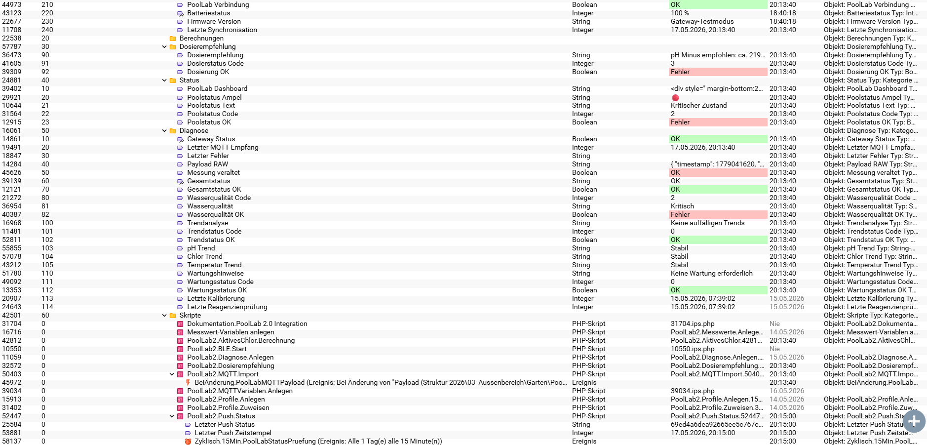

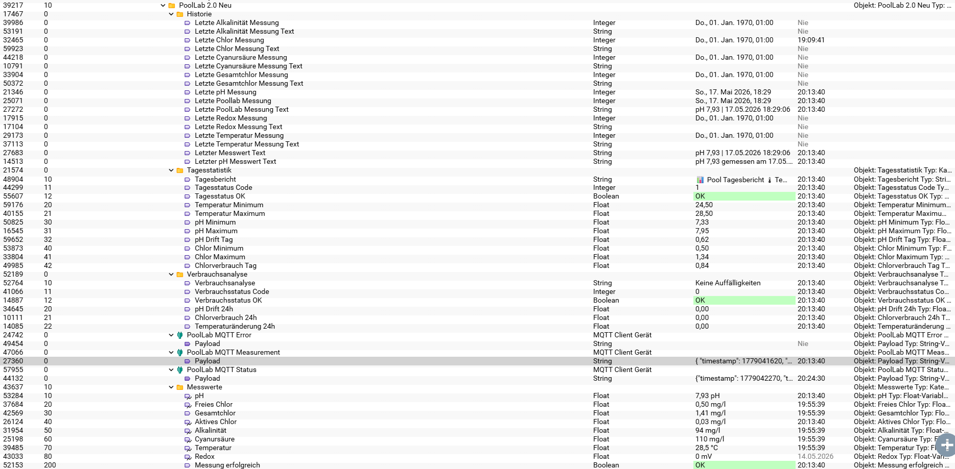

Hallo Kai,
hier mal eine Übersicht was ich mit dem Poollab 2.0 lokal bis jetzt erreicht habe, bin aber noch nicht fertig.
