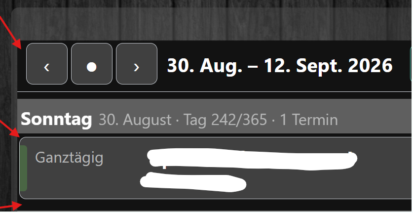

erstmal muss ich sagen: Es ist ein super Modul! Installiert und alles hat auf Anhieb funktioniert. Ich hänge aktuell nur an einer Kleinigkeit beim Design.
Wie bekomme ich es hin, dass der Hintergrund des Kalenders in der HTMLBox von IPSView transparent wird?
Aktuell bleibt der Hintergrund bei mir immer schwarz, egal welche Farbe oder welchen Transparent-Wert ich in den Modul-Einstellungen. Die dunkle Holztextur meiner View soll einfach leicht durchschimmern.
Hat jemand einen Tipp, welches Feld ich dafür genau anpassen muss?
Vielen Dank für eure Hilfe!

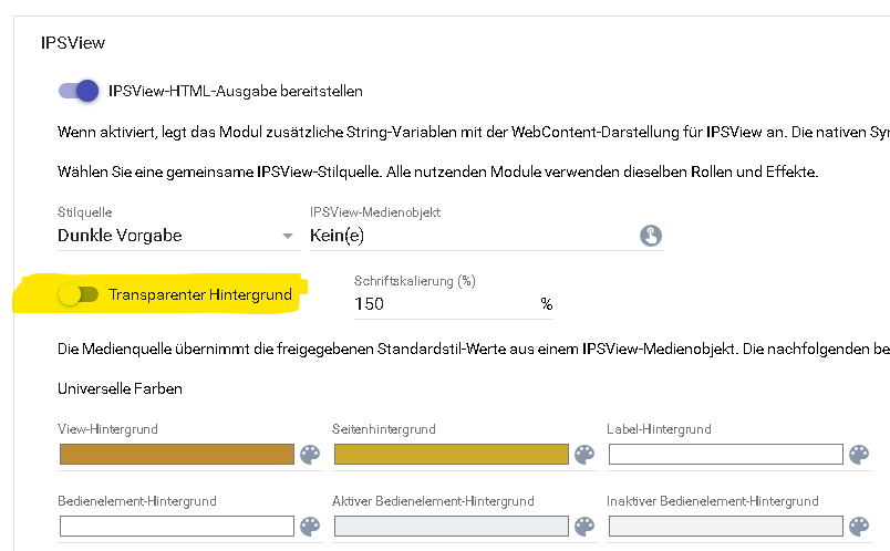

Du meinst aber nicht den kompletten Hintergrund, oder?
Dafür gibt es einen extra Schalter:
Burkhard
Hi Burkhard,
doch ich meine den kompletten Hintergrund.
Aber ob der Schalter eingeschaltet oder Ausgeschaltet ist sehe ich keinen Unterschied.
Der Hintergrund bleibt immer schwarz. Die HTML Box von IPSView ist auch schon so eingestellt, das sie Transparent sein soll.
Gruß Stephan
Moin Stephan,
kann das Problem nachstellen, bin dran.
Burkhard

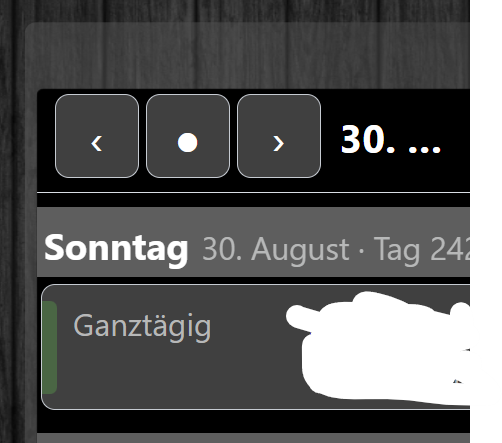

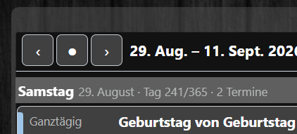

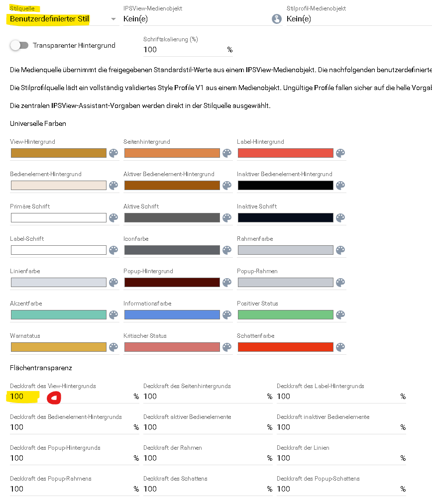

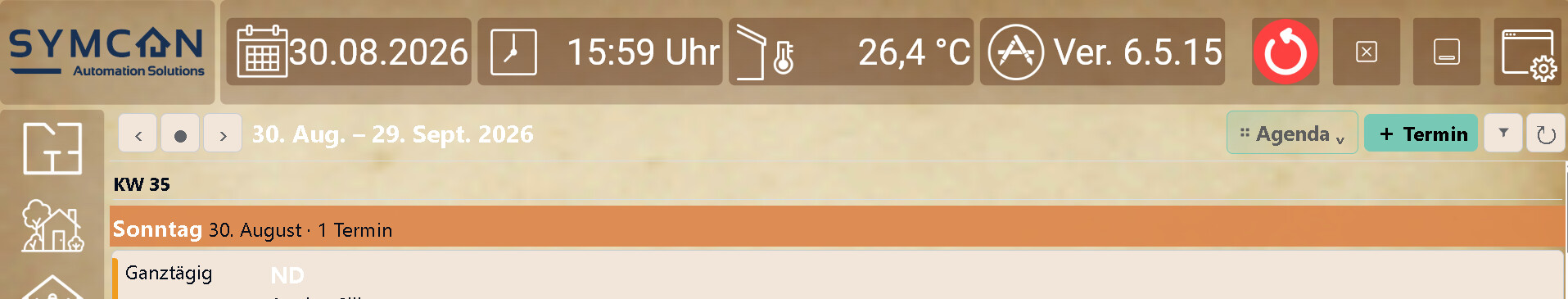

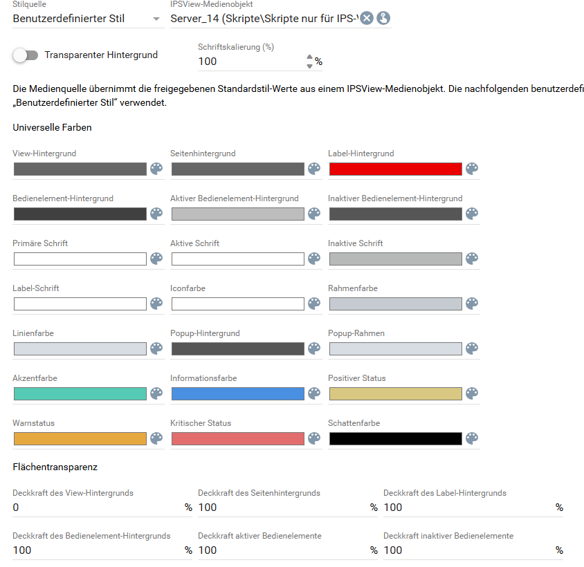

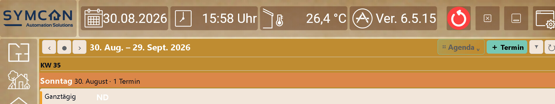

gehe mal bitte auf benutzerdefinierter Stil und setze dann den View-Hintergrund auf 0:
Mit Hintergrund 100
Mit Hintergrund 0
Burkhard
so habe ich jetzt die Einstellung gewählt.
Das Ergebnis ist so,
Sorry,
kann ich aktuell nicht nachstellen. Wenn ich auf Benutzerdefiniert bin, kann ich auch den Hintergrund transparent machen.
Ich baue da aber eh gerade noch etwas um, müsstest dann nur auf die Beta wechseln. Ich gebe hier aber immer Bescheid, wenn es neue Entwicklungen gibt. Denke mal Morgen/Übermorgen.

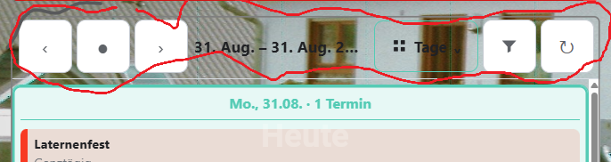

bin jetzt auch auf deinen Calender Modul umgestiegen und bin ganz begeistert! SuperModul. Eine Frage hätte ich jedoch noch. Gibt es eine möglichkeit die obere Bedinerleiste ganz auszublenden damit man in einer allgemeinen Übersicht nur die Tagestermine angezeigt bekommen kann?
Alfred
Nicht direkt, aber die Lösung mit einer weiteren Variablen findest du weit oben

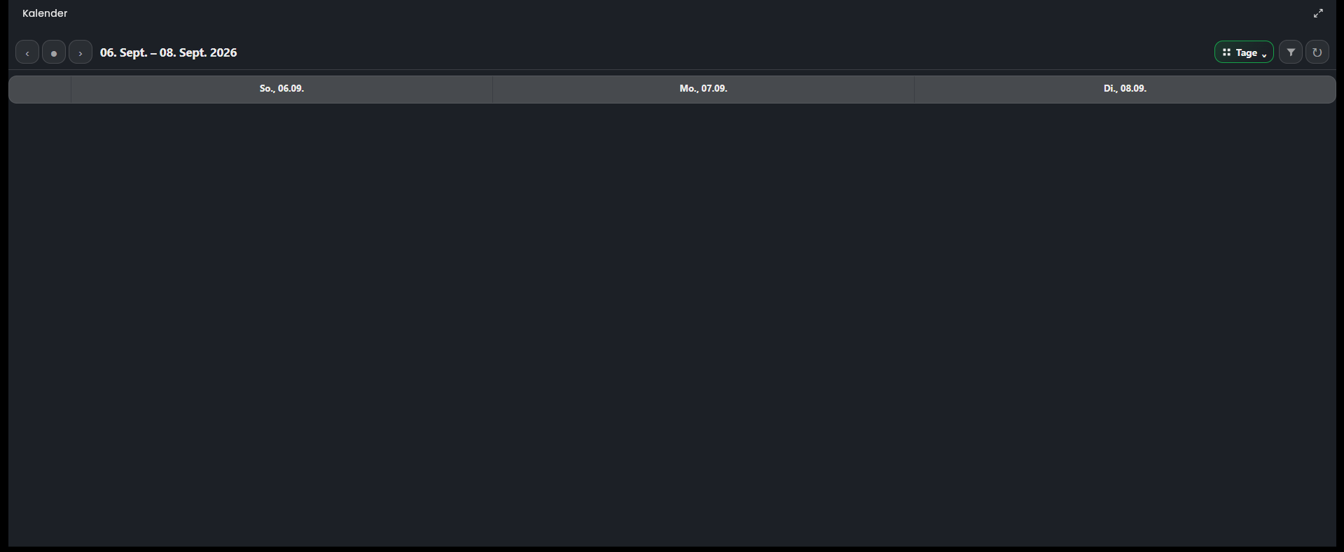

Bei der Ansicht “Tage” sieht es so aus, wenn an keinem der Tage die angezeigt werden, kein Termin eingetragen ist.
Könnte man hier zumindest das leere Raster wegen der Optik anzeigen?
Termineintrag ist möglich, wenn man oben auf den Tag/Datum klickt.
kommt demnächst ein Update im Beta. Dort wird es gefixt sein.
