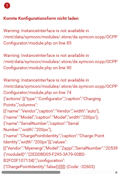

Funktioniert das Modul auch mit der ZAPPY ?
Die Anleitung bei Symcon zum Modul erschließt sich mir noch nicht so richtig. Wird da der Datenstrom online abgegriffen zum MyEnergieHub oder muss man da noch irgendeine Schnittstelle über einen Bus schaffen?
Das hängt von der ZAPPY ab. Wie kannst du denn dort OCPP konfigurieren?

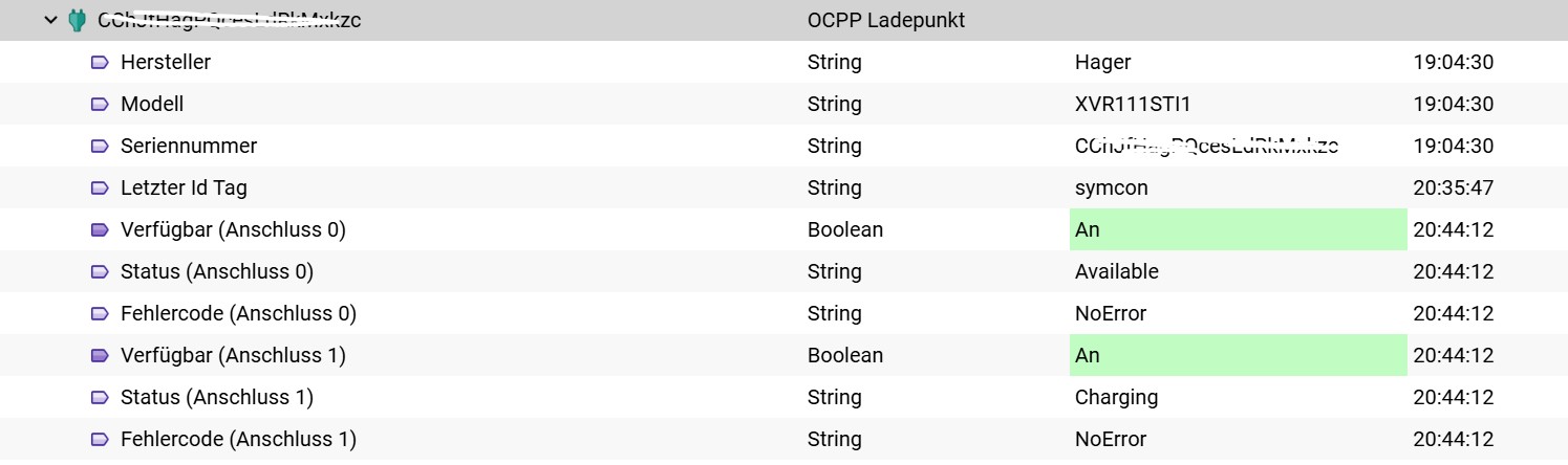

Update zu NRGKICK über OCPP koppeln.
Also der NRGKICK kommuniziert nur über die Cloud des Herstellers und somit ist eine netzinterne IP sinnlos. Lösung war die angabe der externe URL meiner Fritzbox kombiniert mit einer Portweiterleitung an den IP-Symcon (UDP / 3777). Leider gab es bei der Einrichtung des Geräts dann nur 4 Werte (Variabeln) die zur Steuerung des NRGKICK unbrauchbar sind (Hersteller, Modell, Seriennummer, Letzer ID Tag). Ist das normal?
Es kann sein, dass die anderen Variablen erst kommen, sobald du eine Transaktion startest.

ich habe auch das Problem von fehlenden Variablen (Zählerstände etc), nur die Grundvariablen wurden angelegt.
Ich bin momentan am Laden, da sollten die Verbrauchswerte doch eigentlich auftauchen?
Ich musste das Modul einmal komplett entfernen und neu einrichten, seitdem tritt diese Situation auf, vorher waren alle Variablen da.
Kann ich da was grundsätzliches falsch gemacht haben, bzw. übersehe ich was ?

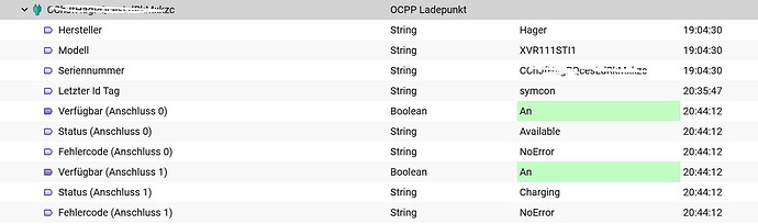

Ich hatte das Modul auch mal getestet, habe aber nie relevante Daten gesehen, nur die gleichen wie bei die. Wollte eigentlich Laden starten, Strom einstellen…
