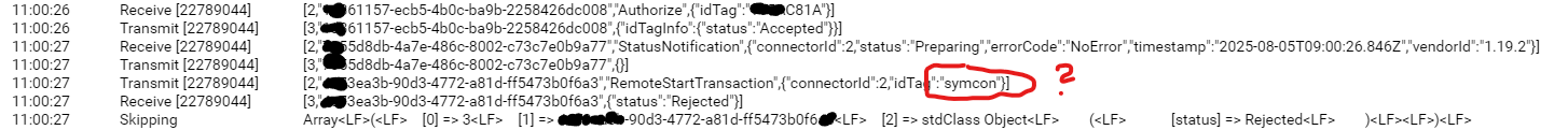

Aber wichtiger wäre mir aktuell das mit den RFIDs. Grundsätztlich klappt das mit der Betaversion. Ich habe aber herausgefunden, wo der symcon Eintrag in den Keba Ladesitzungen herkommt. Sobald Symcon als OCPP Backend eingetragen ist wird die Ladesitzung damit authorisiert (RemoteStartTansaction), da wird dann einfach als idTag symcon geschickt. Das war auch schon vor der Betaversion scheinbar so.
Das will ich aber nicht so haben. Es sollen schon weiterhin die RFIDs zur Ladesitzung in der Wallbox geloggt werden. In den Sessions steht nämlich jetzt auch immer „symcon“ anstatt der RFID. Da ich aber für jedes Fahrzeug eine eigene Karte habe, will ich ja damit auch die Verbräuche der Autos aufzeichnen.
Da das Keba Modul von Diemel auch die RFID Information aus der Wallbox lädt, funktioniert dass nun auch nicht mehr, da er mit symcon nix anfangen kann.
Anbei der betreffende Debug aus dem Splitter:

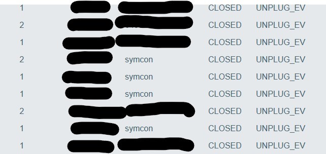

Dann nochmal das was die Wallbox in den Sessions anzeigt, das Bild gehört aber nicht zum Debugausschnitt.

Ok ich habs selbst rausgefunden. Es liegt an dem Switch „Transaktion autmatisch starten“. Wenn der aus ist, dann klappt das mit der RFID und es wird auch die RFID Karte in der Historie angezeigt.
Scheint also gewollt zu sein.

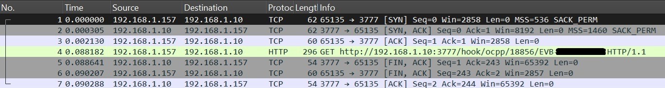

um mein Problem noch etwas konkreter zu machen, zeige ich hier mal einen Wireshark-Mitschnitt, wie Wallbox und IPS miteinander reden.
Das wiederholt sich alle 5 Sekunden. Meine Kenntnisse reichen nicht aus zu erkennen wieso IPS das nicht im OCPP-Konfigurator anzeigt.

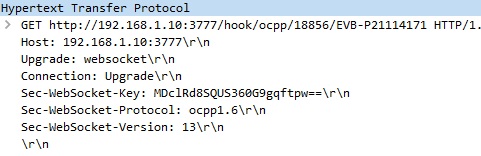

Magst du noch den Payload von dem HTTP Request hier reinkopieren? Denn soweit sieht das wirklich super aus. Er sollte danach einen WebSocket UPGRADE machen und dann läuft es eigentlich.
@tharit Die Fehlermeldung schaue ich mir an. Das ist bestimmt nur eine Kleinigkeit!
Ich denke du meinst dies hier?!

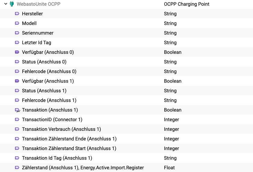

Danke! Wenn es hilft, ich hab nochmal geschaut… tatsächlich gibt es bei mir „Transaktion (Anschluss 1)“,aber kein „Transaktion (Anschluss 0)“. Meine Wallbox hat nur einen Anschluss, aber trotzdem existieren ein paar Variablen 2x (Anschluss 0, Anschluss 1); genutzt wird Anschluss 1, beim ersten Ladevorgang entstanden einige weitere Variablen auf dem Anschluss… aber die fehlen jetzt wohl eben für Anschluss 0. Irgendwie ein 0-based vs 1-based index Problem? :slight_smile:

Hallo Michael, ich habe vor 3 Tagen den Payload hier hochgeladen und inzwischen einen Test mit EVCC gemacht. Dabei wurde mit der WB eine websocket-Verbindung erfolgreich aufgebaut. Schau dir den HTTP Request doch mal an. Ich denke da hakt es nur an einer Kleinigkeit im Modul.
