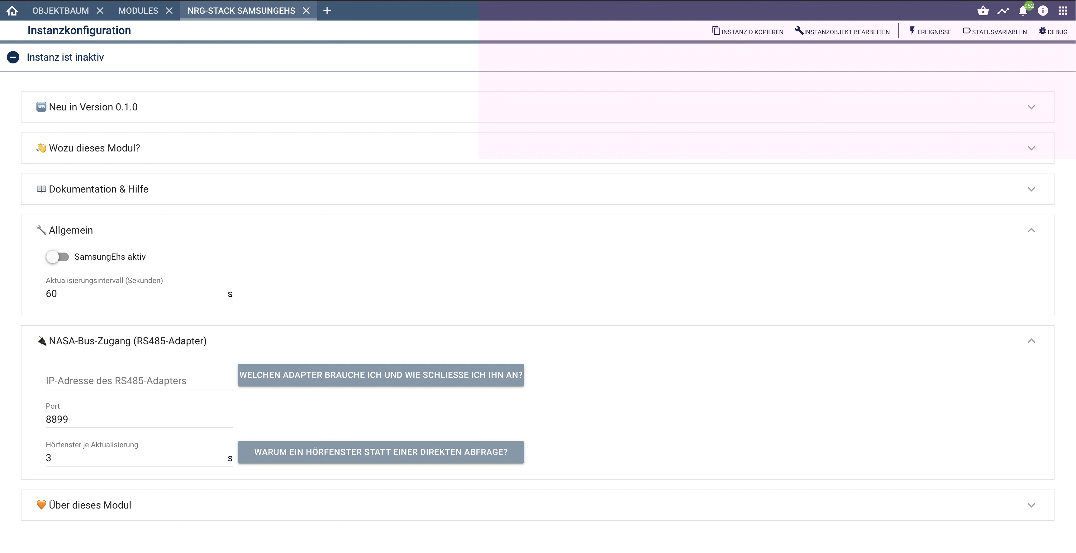

  1. Modulverwaltung → Modul-Store → ggf. erst „Beta-Module anzeigen“ aktivieren → nach „NRG-Stack SamsungEhs“ suchen → hinzufügen.
  2. Instanz „SamsungEhs“ anlegen, IP-Adresse und Port des RS485-Adapters eintragen, übernehmen.
  3. „SamsungEhs aktiv“ einschalten und erneut übernehmen.

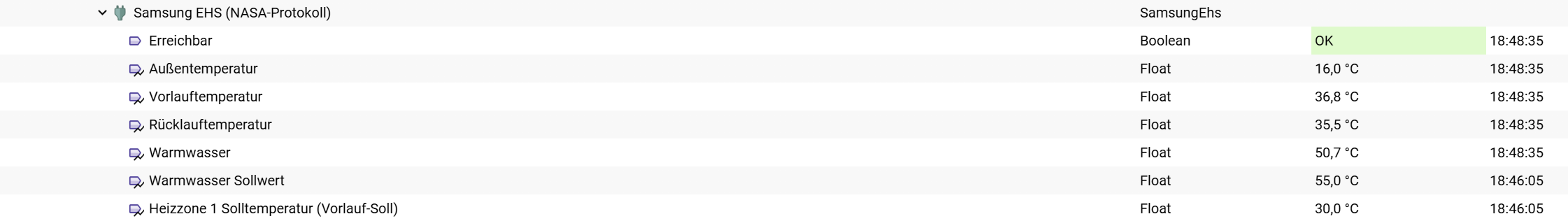

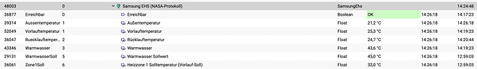

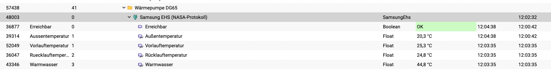

aktuell kommen nur diese Werte an:
obwohl ja viel viel mehr möglich wäre. Der Debuglog bleibt leer.

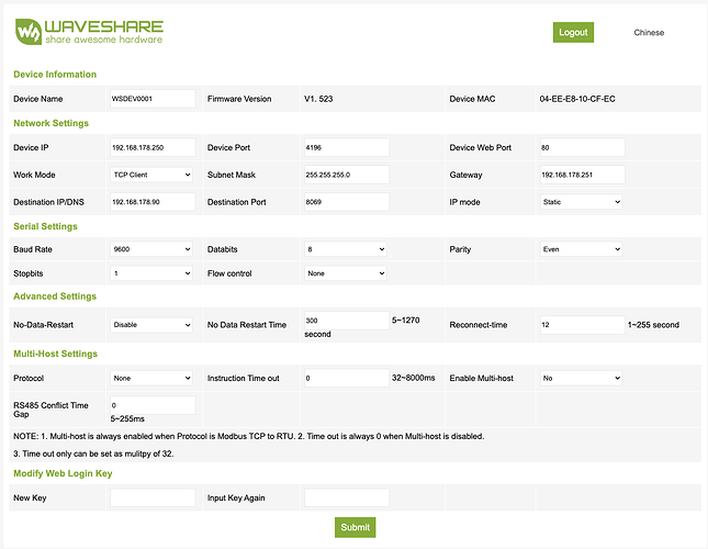

Waveshare-Einstellung (eingerichtet für HomeAssistant):

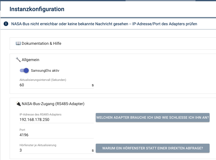

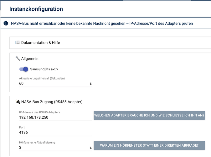

die Fehlermeldung erscheint immer nur kurz - nach 2-3 Sekunden ist sie wieder weg

Hallo Simon,
danke fürs Testen - das ist der erste echte Hardware-Test von SamsungEhs überhaupt, und die Ergebnisse sehen richtig gut aus: Außentemperatur, Vorlauf, Rücklauf und Warmwasser kommen mit plausiblen Werten an. Damit sind Adresse und Skalierung für diese vier Felder bestätigt, nicht mehr nur aus der Community-Quelle übernommen.
Zu den zwei offenen Punkten:
Warmwasser Soll und Vorlauf-Soll bleiben leer
Meine Vermutung: Diese beiden Nachrichten werden auf dem Bus vermutlich seltener gesendet als die ständig aktualisierten Messwerte und fallen ins 3-Sekunden-Hörfenster einfach nicht rein. Ich hab in 0.1.3 eine Diagnose ergänzt: Update() schreibt jetzt über die normale IPS-Debugausgabe (Instanz → Debug anzeigen) alle im Hörfenster tatsächlich gesehenen Nachrichtennummern samt Rohwert - auch die, die das Modul noch nicht auswertet. Magst du das Modul updaten, das Hörfenster testweise mal auf 10s hochsetzen und schauen, ob 0x4235 bzw. 0x4247 überhaupt auftauchen? Wenn ja, weiß ich, dass nur das Zeitfenster zu knapp war. Wenn nie, schau ich mir die beiden Nachrichtennummern nochmal an.
Die Fehlermeldung, die kurz aufblitzt
Das könnte an eurem Waveshare-Adapter liegen: In deinem Screenshot läuft der im Modus „TCP Client“ fest auf euer Home-Assistant-Ziel verdrahtet, Multi-Host ist deaktiviert. Viele dieser RS485-zu-Ethernet-Adapter erlauben nur eine aktive TCP-Verbindung gleichzeitig - SamsungEhs und eure bestehende HA-Anbindung würden sich dann um denselben Socket streiten, was genau so ein Flackern zwischen „OK“ und „nicht erreichbar“ erklären würde. Kein SamsungEhs-Bug, sondern eine Frage der Adapter-Konfiguration. Zwei Ideen, falls das zutrifft:
  1. Falls der Adapter einen Modus mit mehreren gleichzeitigen Verbindungen unterstützt (z. B. TCP Server mit mehreren Clients statt TCP Client) - das würde beiden Anwendungen eine eigene Verbindung erlauben.
  2. Sonst auf der Home-Assistant-Seite ein einfaches TCP-Fan-out vor den Adapter setzen (z. B. mit socat), das den eingehenden Adapter-Stream an mehrere Ports spiegelt - SamsungEhs würde dann gegen den Spiegel-Port statt direkt gegen den Adapter verbinden.
Falls du magst, würde mich interessieren, was da rauskommt - hilft nicht nur dir, sondern auch allen anderen mit einer parallelen NASA-Anbindung neben SamsungEhs.

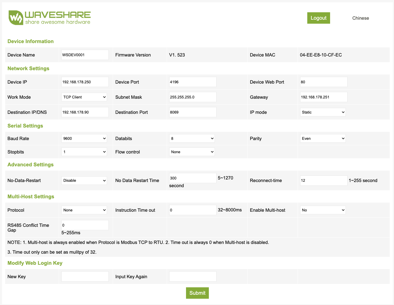

das geht leider nicht.
Das Problem dabei: Wenn du das umstellst, fängt der Adapter an, die rohen Bytes auf der RS485-Leitung als Modbus-RTU-Rahmen zu interpretieren und umzuwandeln. Das Samsung-NASA-Protokoll (auf dem sowohl EHS Sentinel/HA als auch dein Symcon-Modul basieren) ist aber kein Modbus – es ist ein proprietäres Polling-Protokoll mit eigenem Framing. Würdest du „Modbus TCP to RTU“ aktivieren, würde der Adapter die NASA-Bus-Pakete falsch parsen bzw. verwerfen, und sowohl HA als auch Symcon würden die Verbindung verlieren.
Ich versuche mal, ob ich die zweite Lösung über Home-Assistant hinbekomme :slight_smile:

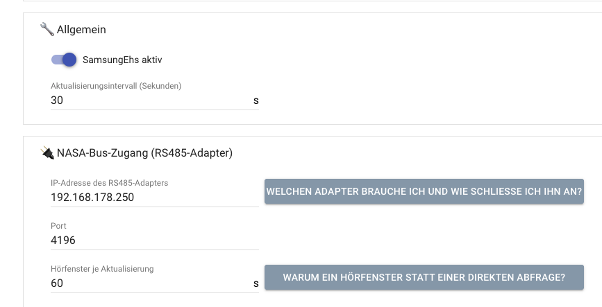

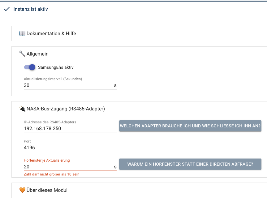

das Modul an sich würde ich gerne dahingehend angepasst wissen:
dass ich länger hören kann und nicht auf 10 Sekunden limitiert bin. Könntest du das, zumindest solange wir noch testen, aufheben auf 60 Sekunden?

danke fürs Durchtesten - schade, dass der Multi-Host-Weg nicht klappt, aber gut zu wissen: Macht Sinn, dass der Adapter bei einem anderen Protokoll-Modus die rohen NASA-Bytes als Modbus-RTU-Rahmen interpretiert und falsch parst bzw. verwirft - NASA ist eben kein Modbus, nur dieselbe Leitung. Kein SamsungEhs-Problem, sondern eine Grenze deines Adapters. Drück dir die Daumen für die Fan-out-Route über Home Assistant, bin gespannt, ob das klappt.
Dein Wunsch nach einem längeren Hörfenster ist drin: 0.1.4 ist raus, ListenSeconds geht jetzt bis 60s statt bisher 10s (Formular + Verarbeitung). Zwei Dinge dazu, damit es keine Überraschung gibt:
  • Ab ca. 30s kann es bei manchen IP-Symcon-Installationen an der eigenen Skript-Ausführungszeit scheitern (Kernel-Einstellungen, je nach Konfiguration). Betrifft dann nur den einzelnen Zyklus, nicht die Instanz insgesamt - einfach den nächsten Durchlauf abwarten.
  • Ein Hörfenster nahe am Aktualisierungsintervall verlängert den tatsächlichen Zyklus entsprechend - das Modul wartet die Aufnahme immer zu Ende ab, auch wenn der Timer eigentlich schon wieder fällig wäre.
Als kleinen Bonus hab ich in 0.1.3 schon die Debugausgabe ergänzt (Instanz → Debug anzeigen zeigt jetzt alle im Hörfenster gesehenen NASA-Nachrichtennummern samt Rohwert, auch die noch nicht ausgewerteten) - könnte parallel hilfreich sein, um zu sehen, ob 0x4235/0x4247 (Warmwasser-Soll/Vorlauf-Soll) bei 30-60s überhaupt auftauchen.

längeres Fenster hören klappt.
anbei auch noch der Debug, vielleicht kannst du da weitere Informationen herauslesen :wink:

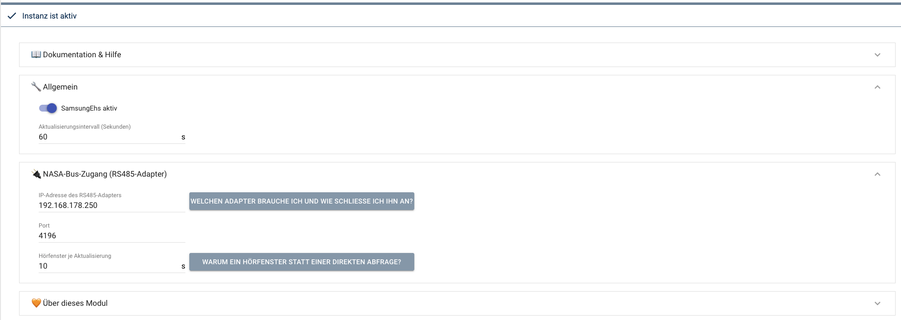

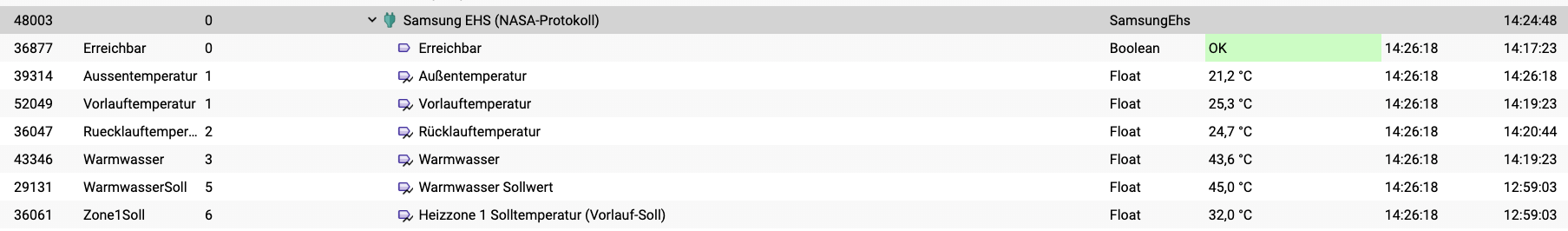

aktueller Stand der Variablen:
Hallo Simon,
alle sechs Werte, sehr schön! Damit ist die komplette Registerkarte an deiner echten Anlage bestätigt - Adresse und Faktor 10 stimmen für alle sechs Felder. Die beiden vorher fehlenden (Warmwasser Soll, Vorlauf-Soll) waren also wirklich nur ein zu kurzes Hörfenster, keine falschen Nachrichtennummern. Danke, dass du das mit 60s nochmal durchgetestet hast.

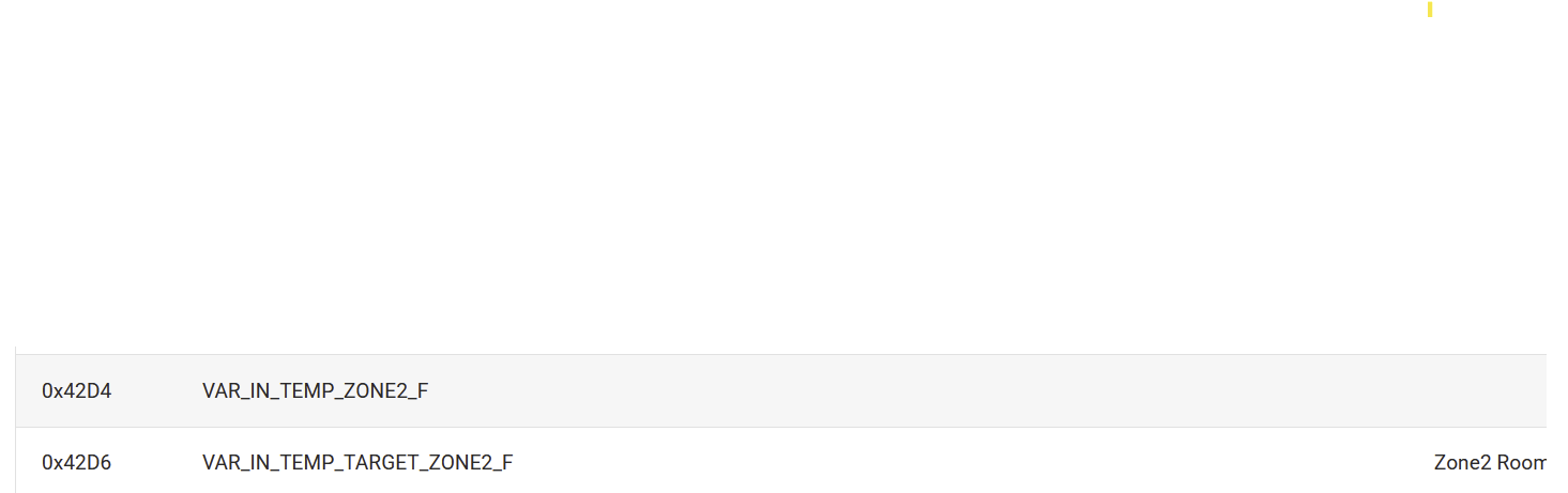

Ich würde meinen es könnte einer dieser Werte sein:

0x42D4/0x42D6 waren tatsächlich die richtige Spur: In deinem Dump steht 0x42D4 (Heizzone 2 Ist) in jedem der drei Zyklen mit einem plausiblen Wert (~22,8 °C), 0x42D6 (Heizzone 2 Soll) nur in zwei von dreien (~21,0 °C) - genau das Muster, das ein Sollwert zeigt, der seltener über den Bus geht als der laufend aktualisierte Istwert. Beide sind jetzt drin (Version 0.3.0), als „Heizzone 2 Isttemperatur“ und „Heizzone 2 Solltemperatur“.
Magst du updaten und kurz gegenprüfen, ob die beiden Werte bei dir mit der Anzeige an der Anlage übereinstimmen? Dann ist das bestätigt.
