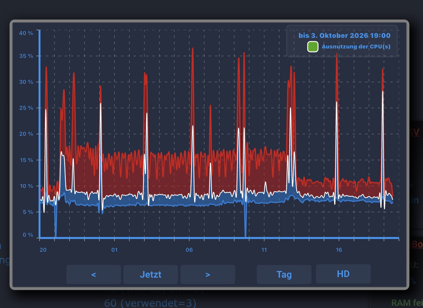

Hallo Dietmar
Seit gestern wo ich die ganzen Werte kopiert habe ist mein Dashboard irgendwie sehr langsam der Seitenaufbau dauert sehr lange wenn ich zwischen den Tagen springe dauert das auch.
Was mir noch aufgefallen ist das meine Symbox seit dem Zeitpunkt auch teilweise deutlich mehr CPU braucht.
Kann das damit was zum tun haben?
Gruß Stefan

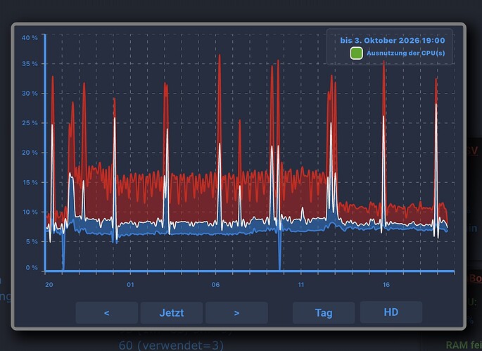

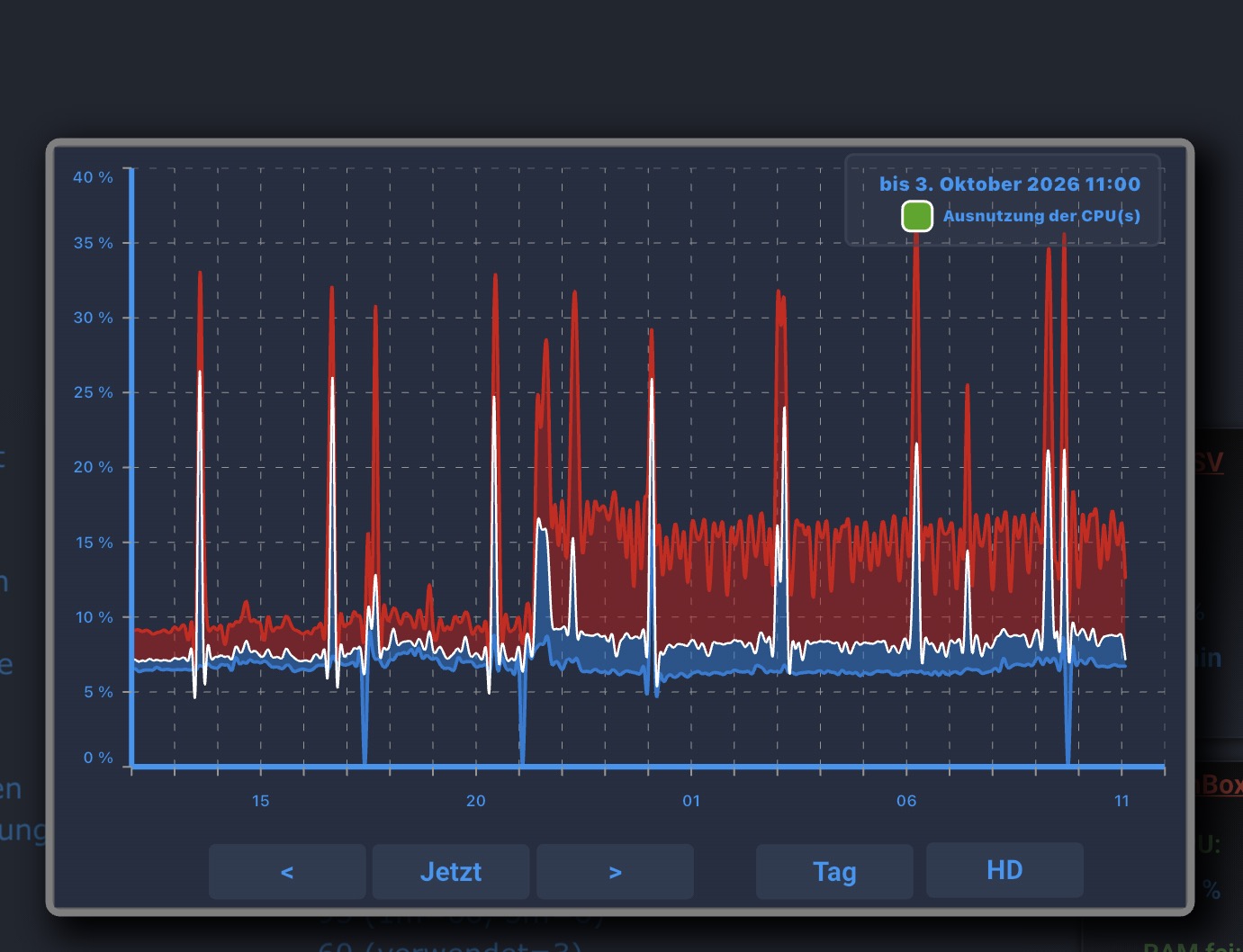

Hallo Stefan,
ja, das kann zusammenhängen. Im CPU-Diagramm springt die Grundlast gegen Abend des 2. Oktober von etwa 9 auf etwa 15 % und bleibt dort, das passt zeitlich zu deinem Kopierlauf. Sicher ist der Zusammenhang damit aber noch nicht, deshalb möchte ich es zuerst messen, bevor ich etwas ändere.
Zwei Dinge, die ich vermute:
Das Archiv arbeitet im Hintergrund noch. Nach größeren Nachträgen verdichtet Symcon die Daten neu. Das kann Stunden bis ein, zwei Tage CPU kosten und endet von selbst.
Es sind viel mehr Einzelwerte in den Zielvariablen. Deine alten Leistungswerte waren vermutlich sehr dicht geloggt (alle paar Sekunden). Kopiert wurde 1:1, das Dashboard muss beim Tageswechsel also pro Tag sehr viele Werte lesen. Das würde genau zu „Springen zwischen den Tagen ist langsam“ passen.

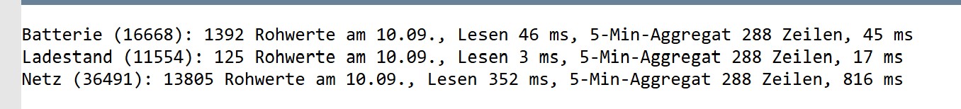

zu a kann ich leider nichts mehr sagen auser das es sauber durchlief speziel die Netz Variabel war sehr groß
zu b da kamm das heraus:
sorgen macht mir die last an sich nicht mir ist es nur aufgefallen das es höher ist und alles entwas langsamer läuft
Hallo Stefan,
danke für die Messung, die hilft. Gut, dass dir die Last keine Sorgen macht. Ich würde es aber gern einordnen, denn die Zahlen sprechen etwas gegen meine erste Vermutung:
Batterie (1.392 Werte, 45 ms) und Ladestand (125 Werte, 17 ms) sind völlig unauffällig.
Netz hat 13.805 Werte pro Tag, das ist für eine Netzleistung nicht ungewöhnlich viel. Auffällig ist nur das Aggregat mit 816 ms. Bei mir braucht eine vergleichbar dichte Variable dafür etwa 20 bis 50 ms.
Also liegt es nicht daran, dass ich zu viel kopiert hätte. Es hängt etwas an der Netz-Archivdatei. Ob das durch das Kopieren kam oder schon vorher so war, kann ich so nicht sagen. Dafür bitte noch einen Vergleich mit einem Tag, den das Skript nicht angefasst hat (nach dem 15.09.). Dieses Skript schreibt nichts:

Ich bin ehrlich unsicher, was dabei herauskommt:
  • 10.09. Netz neu sollte jetzt deutlich schneller sein (288 statt 13.805 Zeilen).
  • 28.09. Netz neu ist bei dir mit nur 1.440 Zeilen schon langsam gewesen. Falls das so bleibt, liegt die Ursache nicht an den kopierten Werten, sondern an etwas an der Netz-Quelle selbst. Dann ist das ein eigenes Thema und hat mit dem Kopieren nichts zu tun.
Meld dich einfach mit den neuen Zahlen.
Dietmar
ich werde beobachten
Danke erstmal habe aber meine alte Netz variabel auch stärker verdichtet da sie unnötig groß war
Netz ALT (Quelle) (13288) am 10.09.: 1437 Rohwerte, Lesen 59 ms, 5-Min-Aggregat 288 Zeilen, 53 ms
Netz NEU (kopiert) (36491) am 10.09.: 288 Rohwerte, Lesen 8 ms, 5-Min-Aggregat 288 Zeilen, 8 ms
PV Gesamtleistung (52136) am 28.09.: 1303 Rohwerte, Lesen 77 ms, 5-Min-Aggregat 288 Zeilen, 77 ms
Netz NEU (Live-Daten) (36491) am 28.09.: 1440 Rohwerte, Lesen 113 ms, 5-Min-Aggregat 288 Zeilen, 113 ms
Hallo Stefan,
das ist ein klares Ergebnis, danke fürs Messen: Die Netz-Variable ist am 10.09. von 823 auf 8 ms gefallen, und selbst der Live-Tag am 28.09., den das Skript nie angefasst hat, ist von 559 auf 113 ms gerutscht. Die Ursache war also tatsächlich die Größe der Netz-Archivdatei insgesamt, nicht der einzelne Tag. Die PV-Variable zur Kontrolle blieb unverändert bei 77 ms, wie erwartet.
Dass du die alte Netz-Variable ebenfalls verdichtet hast, ist völlig in Ordnung. Nur zur Erinnerung: dort liegen jetzt auch nur noch Fünf-Minuten-Mittel, die Originalwerte in voller Auflösung gibt es nicht mehr. Fürs Dashboard reicht das aus.
Ob damit auch die höhere CPU der Symbox und das zähe Springen zwischen den Tagen weg sind, siehst du am besten in den nächsten Stunden am CPU-Diagramm und im Dashboard. Sag mir gern, ob es sich normalisiert hat. Falls die CPU oben bleibt, schauen wir uns an, was die Netz-Quelle pro Sekunde ins Archiv schreibt, aber das hat dann mit dem Kopieren nichts mehr zu tun.
Dietmar
was mir noch aufgefallen ist weis nicht ob das damit zu tuen hat in der PHP Information taucht immer wider der Inverter auf und bleibt länger.
Screenshot 2026-10-03 131434
Hallo Stefan,
zu deiner Beobachtung mit dem Inverter in der PHP-Information: Der InverterHub hat zwei Lese-Timer (schnell und langsam), und ein Lesezyklus dauert normalerweise nur einige hundert Millisekunden. Rund 7 Sekunden wären auffällig, besonders bei kurzem Intervall, weil der Timer dann fast dauernd läuft und CPU braucht. Ein Einzelwert allein sagt aber noch nichts.
Mit dem Kopieren der Archivwerte hat das vermutlich nichts zu tun: Der InverterHub liest nur per Modbus und schreibt Live-Werte, er greift nicht auf das Archiv zu. Die Netz-Archivabfrage, die wir verbessert haben, ist ein eigenes Thema.

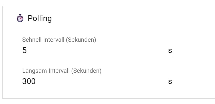

  1. In der InverterHub-Instanz die Intervalle (schnell und langsam, in Sekunden).

Wechselrichter SolarEdge Se10KRWS48BEN4
Speicher Home Battery 92.kWh
Netzwerk Modbus TCP
Fehler treten nur wen am morgen einmal und am abent einmal auf

  • Auf deinem CPU-Diagramm sieht man die erhöhte Grundlast ab dem Abend des 2. Oktober (rund 15 %) und den Rückgang gegen 13 Uhr am 3. Oktober auf rund 10 %. Das ist ziemlich genau der Moment, als du die Netz-Variable verdichtet hast. Die CPU-Last und das zähe Dashboard kamen also sehr wahrscheinlich von der großen Netz-Archivdatei. Mit Sicherheit beweisen kann ich das nicht, aber Zeitpunkt und Messwerte passen zusammen.
  • Die Zeile mit dem FastTimer des InverterHub war dagegen schon vorher da und ist heute unverändert, die CPU aber wieder normal. Daran liegt die Last also nicht. Deine Einstellungen (Schnell 5 s, Langsam 300 s) sind die Standardwerte, und dass nur morgens und abends je ein Fehler auftritt, klingt unauffällig. Dass die Abfrage von SolarEdge mit Batterie über Modbus ein paar Sekunden braucht, kann dazugehören. Ob es bei dir ungewöhnlich lang ist, kann ich daraus nicht sicher sagen, aber ich sehe keinen Handlungsbedarf, solange die CPU ruhig bleibt und das Dashboard flüssig ist.
Wenn das Dashboard wieder flüssig ist, wäre das Thema für mich damit erledigt. Schreib einfach, falls die Last in den nächsten Tagen wieder steigt.

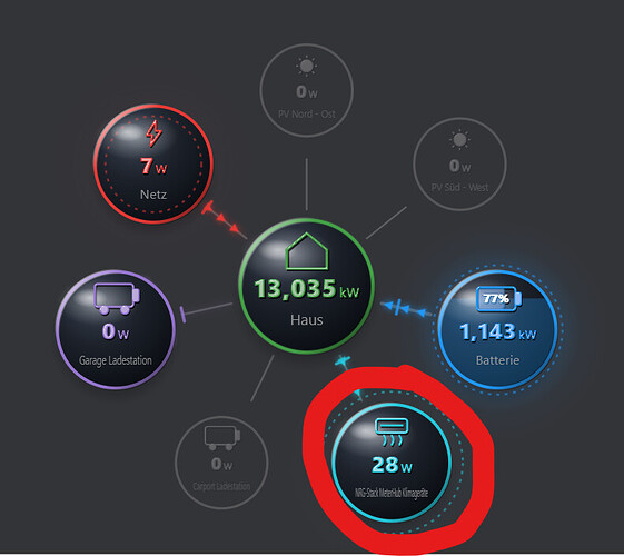

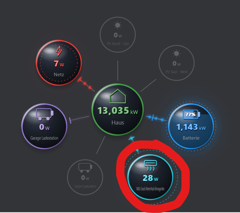

Kleinigkeit:
hier stimmt die Bezeichnung noch nicht:
Grüße Martin
