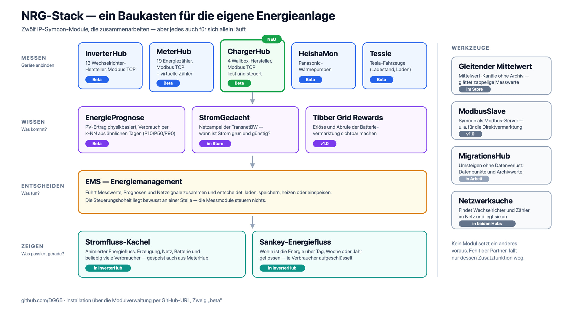

Die Modulfamilie: der NRG-Stack
ChargerHub steht nicht allein. Über die Zeit ist ein ganzer Baukasten entstanden - der NRG-Stack -, dessen Teile zusammenarbeiten, aber jedes Modul läuft auch für sich. Es gibt keine Pflichtabhängigkeiten: Fehlt der Partner, fällt nur dessen Zusatzfunktion weg.
Für ChargerHub heißt das: Ohne Partner ist es eine Wallbox-Anbindung mit Handsteuerung - Ladefreigabe und Stromlimit per Skript oder Ablaufplan, das reicht für „lade nachts" oder „lade nur mit 8 A" völlig. Mit MeterHub und InverterHub daneben kennt das Energiemanagement Erzeugung, Netzbezug und Verbrauch - und kann daraus echtes Überschussladen machen, inklusive Umschalten zwischen ein- und dreiphasig.
