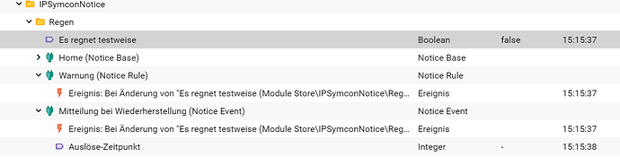

Ich muss doch nochmal nachfragen:
Benachrichtigungen auf den unterschiedlichsten Kanälen mit den unterschiedlichsten Anwesenheiten klappt gut. Lediglich beim Notice Event hapert es noch. Wie kann ich denn das entsprechende Notice Event triggern?
So scheint es jedenfalls nicht richtig zu sein, ich bekomme zwar eine Meldung wenn der Regen vorbei ist, bei einsetzendem Regen gibt es allerdings gleich zwei Mitteilungen.
