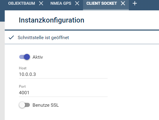

Häng den Virtual IO dran und schiebe die Daten dann per VIO_PushText — IP-Symcon :: Automatisierungssoftware an die Instanz ![]()
