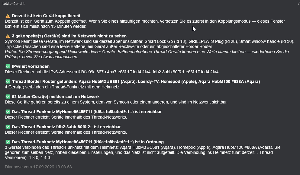

Hier bekommst DU dann auch direkt meine Diagnosedaten:
Was mich wundert, in der Ausgabe unten vermisse ich mein Apple TV, in der Diagnose von Symcon wird es aufgeführt:
Und die 3 bemängelten Geräte sind für HA allesamt vorhanden:

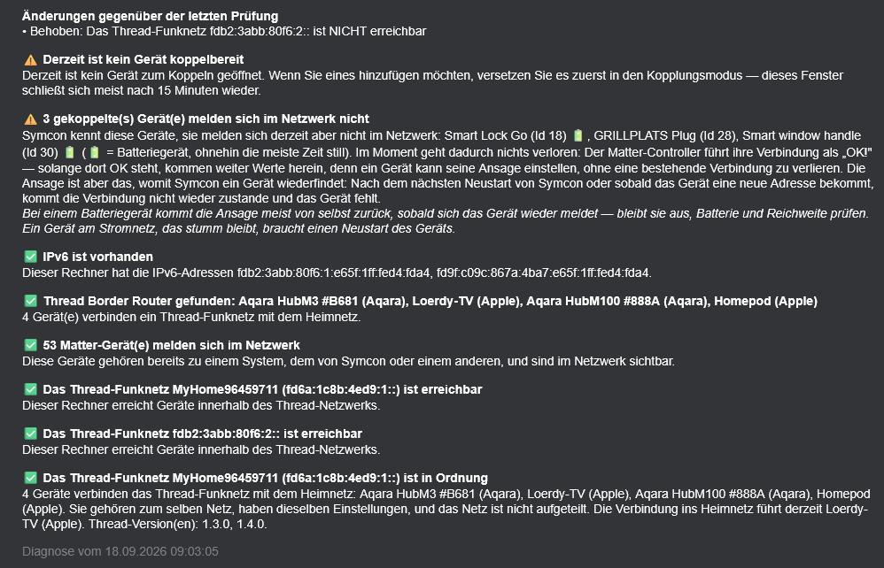

Hallo Loerdy,
danke fürs Ausprobieren, und für die Screenshots gleich mit — zwei Sachen daraus sind behoben.
Vorweg: Der gelbe Hinweis heißt nicht, dass etwas kaputt ist. Die drei Geräte annoncieren sich im Netz gerade nicht, Symcons Verbindung zu ihnen ist davon unberührt; wäre das Abonnement weg, hättest du einen roten Befund bekommen. Die Karte aus Home Assistant widerspricht dem auch nicht, sie zeigt die Thread-Topologie und nicht die aktuellen Annoncen. Das sagt der Befundtext jetzt selbst, und Batteriegeräte tragen ein :battery: — Fenstergriff und Türschloss dürfen lange stumm bleiben, eine Steckdose am Stromnetz sollte sich melden.
Dein Apple TV war übrigens die ganze Zeit drin, als Loerdy-TV in der Zeile mit den Border Routern. Im Befund zum Thread-Funknetz fehlte es, weil von ihm in dem Lauf die _meshcop-Angaben (Netzname, Thread-Version) nicht ankamen — die fragt das Modul jetzt gezielt nach.
Beides liegt als Beta 0.4 build 32 im Store. Magst du aktualisieren und mir sagen, was danach bei der GRILLPLATS Plug steht, und ob ihre Werte in Symcon aktuell sind?
Die aktuelle Diagnose lautet jetzt:

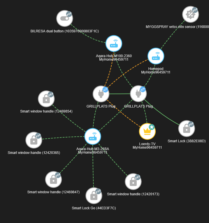

Von den Grillplats habe ich 2 und das sind ja keine Batteriegeräte.
Die habe wegen ihrer Funktion als Router mit eingebunden.
Wie man in der Graphik aus dem Home Assistant sieht sind die auch gemesht.

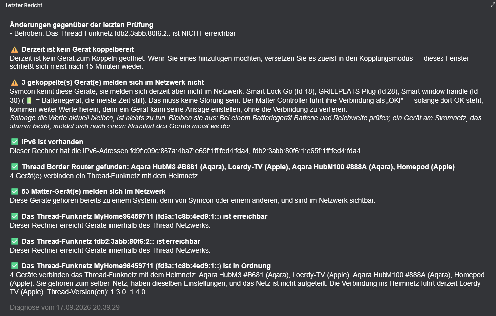

Guten Morgen,
nach dem Update des moduls sieht es nun so aus:
Ich habe den Grillplats neu gestartet, die Meldung ist jedoch geblieben.
Messwerte kommen an, schalten kann ich sie auch.

Danke, damit sind beide Beobachtungen einzuordnen.
Der rote Befund im stündlichen Lauf war ein Fehler im Modul: Der Wächter pingt nicht (schlafende Batteriegeräte bleiben in Ruhe) und urteilt allein nach der Routentabelle — und dort übersah er eine kürzere Route, die dein Thread-Netz fdb2:3abb:80f6:2:: abdeckt. Der manuelle Lauf pingt, deshalb war die Meldung danach wieder weg. Seit Beta 0.4 build 36 zählt eine solche Route.
Zur GRILLPLATS: Wenn Werte kommen und du schalten kannst, steht die Verbindung, und die fehlende Ansage ist im Moment ohne Folgen. Warum sie auch nach dem Neustart nicht auftaucht, sehe ich erst, wenn ich weiß, was bei deinem Modul überhaupt ankommt. Build 36 schreibt das ins Debug-Fenster. Magst du nach dem Update das Debug-Fenster der Instanz öffnen, eine Diagnose starten und mir den Inhalt hier einstellen?

fdb2:3abb:80f6:2:: ist gar kein Thread-Netz: Die Geräte darin (die Shellys mit 192.168.30.x) hängen in einem zweiten Netzsegment, und dein Router spiegelt ihre Ansagen ins Heimnetz. Das Modul hielt den Adressbereich für ein Thread-Netz, weil er nicht am eigenen Netz hängt, und wollte dir eine Route über den Aqara-Hub verkaufen — den Befehl also bitte nicht ausführen. Seit Beta 0.4 build 37 zählt nur noch als Thread-Gerät, was keine IPv4-Adresse hat; der rote Wächter-Befund verschwindet damit.
Zur GRILLPLATS: Von deinen vier Border Routern annonciert allein der Apple TV die Thread-Geräte deines Symcon-Systems, und dort fehlt ihr Eintrag — samt Smart Lock Go und Fenstergriff. Die Aqara-Hubs antworten nur mit ihren eigenen Geräten. Build 37 fragt deshalb jeden Border Router zusätzlich direkt: Vielleicht halten die Aqara-Hubs die Einträge, geben sie auf die allgemeine Anfrage aber nicht heraus. Magst du nach dem Update noch einmal den Debug-Auszug einstellen — die Zeilen „Direktabfrage …" reichen mir?

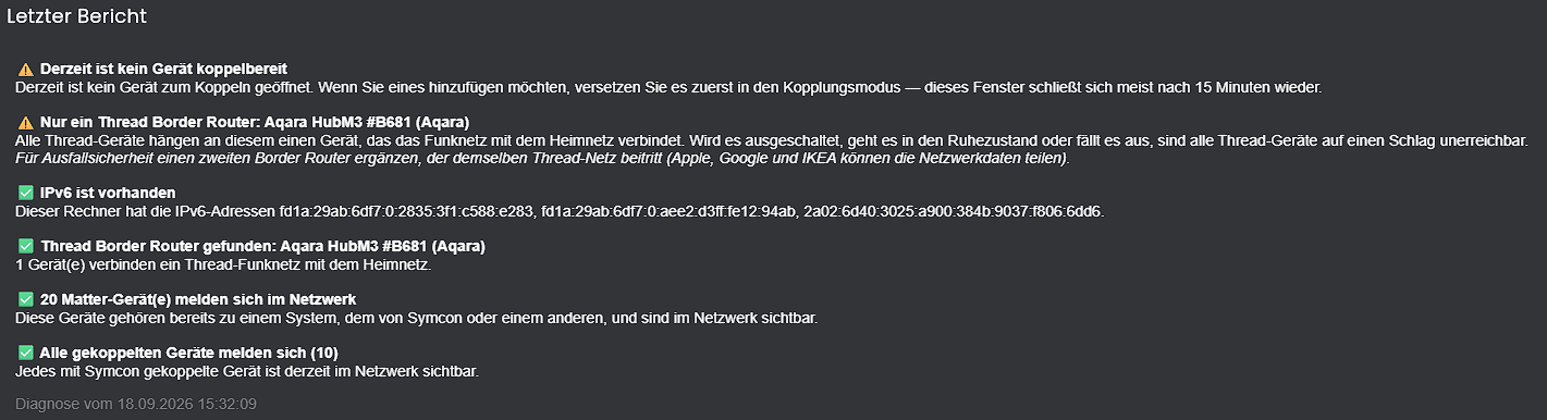

Hallo Burkhard,
wieder mal ein tolles Modul, danke.
hier auch mal ein Debug von der Diagnose
dump Matter Diagnose - 20260918-1533.txt (38,0 KB)
Der Bericht dazu sieht so aus

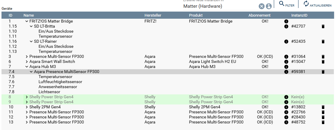

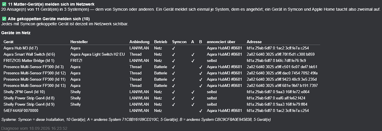

Was mir nicht ganz klar ist, wo die 20 Matter-Geräte herkommen. im Konfigurator sieht es so aus
Gruß Rainer

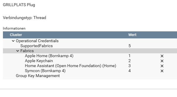

Danke, das ist eindeutig: Der Apple TV antwortet auch auf die direkte Anfrage, die beiden Aqara-Hubs und der HomePod gar nicht. Einen Eintrag für die stille GRILLPLATS im Symcon-System hat also kein Border Router in deinem Netz — auch nicht auf Nachfrage.
Zu deiner Frage: In der Konfiguration unterscheiden sich die beiden nicht, das zeigt auch dein Screenshot (vier Systeme, Symcon dabei). Der Unterschied liegt beim Border Router: Für die eine führt der Apple TV den Eintrag für Symcons System, für die andere nicht. Warum das Gerät ihn dort nicht (mehr) anmeldet, ist von außen nicht zu sehen — und mit weiteren Abfragen komme ich hier nicht weiter.
Was jetzt zählt, ist die Folge, und die lässt sich nur auf einem Weg prüfen: Magst du bei Gelegenheit Symcon neu starten und mir sagen, ob die stille GRILLPLATS danach noch Werte liefert und schaltbar ist? Findet Symcon sie ohne den Eintrag wieder, ist der Hinweis weniger dringend, als ich ihn formuliert habe.

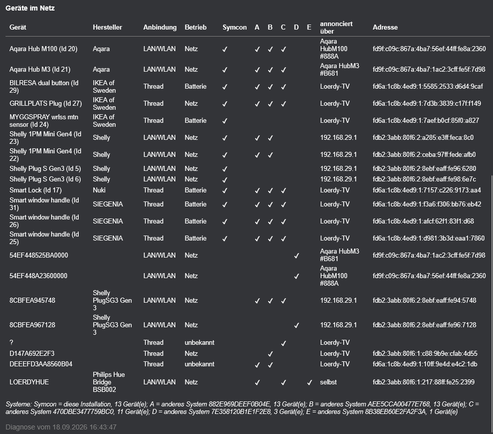

Seit heute liegt Beta 0.5 im Store: Unter den Befunden steht eine Geräteliste mit einer Spalte je System — deine stille GRILLPLATS sollte dort Häkchen bei Apple Home und Home Assistant haben, aber keins bei Symcon. Und genau dieser Fall ist seit build 43 ein eigener Befund („meldet sich für andere Systeme, aber nicht für Symcon"), damit man ihn nicht aus der Tabelle herauslesen muss — er greift ab dem zweiten Lauf, weil das Modul sich den Netzwerknamen des Geräts zuerst merken muss.
Danke für den Auszug, Rainer. Die 20 sind Ansagen, keine Geräte: Jedes Matter-Gerät meldet sich einmal je System, dem es angehört. Bei dir sind es 20 Ansagen von 10 Geräten in 3 Systemen — Symcon mit allen zehn, dazu zwei weitere (vermutlich Aqara Home und die FRITZ!Box), in denen je fünf davon stecken.
Die Beta 0.5 von heute zählt das getrennt aus und zeigt unter den Befunden eine Geräteliste mit einer Spalte je System. Magst du aktualisieren und schauen, ob die Liste zu deinem Konfigurator passt?

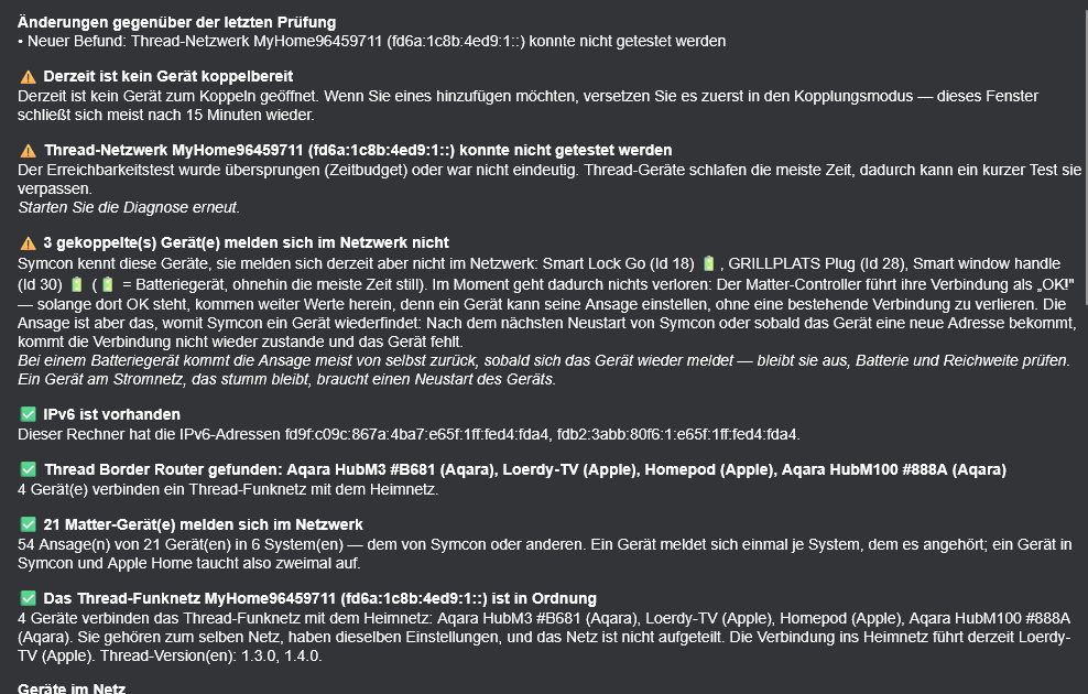

Ja, nach dem Update ist das nun eindeutiger. Ein “elftes” Gerät habe ich damit auch gefunden:
das letzte ist auch ein FP300 der über ZigBee an den Aqara Hub angelernt ist.
Was A = anderes System ist kann ich noch nicht ganz nachvollziehen. Ich habe hier nur Symcon, Aqara Hub und die Fritzbox. Die Shellys sind direkt an Symcon angelernt.
Übrigens hat dein Modul mir heute gezeigt, dass die beiden Shelly Power Stips nach dem Update der Fritzbox keine Verbindung hatten und keine Daten mehr geliefert haben. Beide neu gestartet und alles war wieder ok.
Gruß Rainer
Burkhard, hast du an der Darstellung von Letzte Änderung was gemacht?
Das war am Anfang noch mehrzeilig :thinking:
Danke, der Neustart-Test ist die wichtigste Rückmeldung bisher — und er widerlegt meine Annahme: Symcon findet das Gerät auch ohne sichtbare Ansage wieder. Mein Befundtext behauptete das Gegenteil; ab build 46 heißt es dort „kann scheitern", mit deinem Fall als Gegenbeispiel.
Die Meldung „konnte nicht getestet werden" ist ein Fehler von mir: Der Lauf hatte sein Zeitbudget aufgebraucht, bevor der Erreichbarkeitstest an der Reihe war. Bei dir kommt einiges zusammen — vier Border Router, und weil Geräte fehlen, läuft zusätzlich eine zweite volle Suchrunde. Ab build 47 sind für den Test in jedem Fall sieben Sekunden reserviert, die Suchrunden werden notfalls gekürzt, und das Debug-Fenster gibt jetzt aus, wie lange jeder Abschnitt gedauert hat.
Magst du nach dem Update noch einmal laufen lassen? Wenn die Meldung bleibt, hilft mir der Debug-Auszug weiter.
A und B sind deine beiden anderen Zentralen — die Ansage enthält nur eine zufällige Kennung, keinen Namen, deshalb buchstabiert das Modul sie durch. Ablesen lässt es sich an der Besetzung: In B stehen genau deine fünf Aqara-Geräte, das ist Aqara Home; in A die Bridge der Fritzbox, die Shellys und der Wall Switch, da bleibt nur die Fritzbox. Trag die Namen im Feld „Systeme benennen" ein, dann heißen die Spalten danach.
Das elfte Gerät hat dieselbe Adresse wie der Aqara Hub M3 — der Hub meldet seine ZigBee-Geräte unter eigenem Namen, aber mit seiner eigenen Adresse an. Das gehört als Hinweis in die Liste, ich baue es ein.
