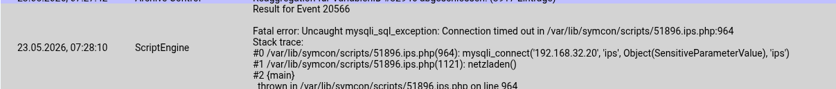

Ich verwende jetzt auch dein Modul zur Anzeige vom Log und habe (leider) meine SQL Lösung in Rente geschickt, da ich dachte, das wird auch so funktionieren.
Tut es aber nicht. Ich habe einen Fehler im Log bzw. ein Skript hat einen Fehler produziert. Man sieht den Fehlereintrag
Aber der wirklich wichtige Teil fehlt komplett, da es ein mehrzeiliger Eintrag ist
In der Console steht wirklich, was passiert ist und das wäre wichtig.

Wobei, schau dir einfach deine Logs an. Bei mir wird nichts was zweizeilig ist, angezeigt. Die Zeile 2-n nach einem Log-Eintrag (die haben kein Datum ooder sonst etwas) gehören immer zum vorigen Eintrag und müssen unter dem eigentlichen Eintrag stehen.
Ja, ich konnte einen solchen Fall bei mir selbst finden. Im UltraModus wird es korrekt dargestellt. Im SystemModus wird das nicht so einfach funktionieren ohne die Performance zu versauen. Und im StandardModus werde ich bei der nächsten größeren Anpassung einen Fix einbauen.

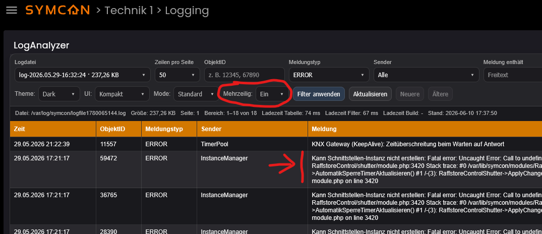

Eine neue Beta ist im Store zu finden:
v1.1.0
Funktionalitätserweiterung für mehrzeilige Logs nun auch im Standard und System Modus
