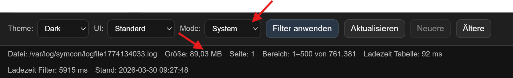

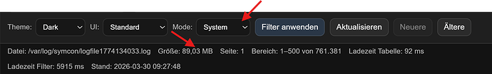

Danke für deine Arbeit, leider kann ich es nach wie vor nicht nutzen, da nach wie vor logs mit zB. 60 MB nicht geladen werden.
V 8.1 auf TB mit Debian 13.
lg hagi
du musst den Mode auf System umstellen, bei mir funktionieren große Logs.

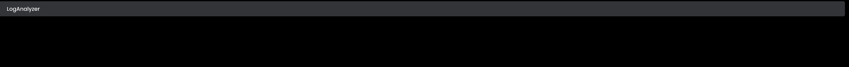

Ja aber wenn die Einstellungen in der View gar nicht angezeigt bzw. geladen werden, wird es schwierig :wink:

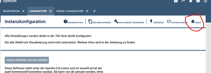

Kannst das Modul einmal im Beckend öffnen und das Debuging einschalten und es erneut versuchen? Da kann man dann das gesamte Debuging runterladen. Kannst du mir gerne auch als PM senden. Das wirklich gar nicht angezeigt wird ist schon merkwürdig. Welcher Browser ist denn im Einsatz?
Firefox und Chrome - selbes Verhalten. Bei kl. Logs funktiniert es ja.

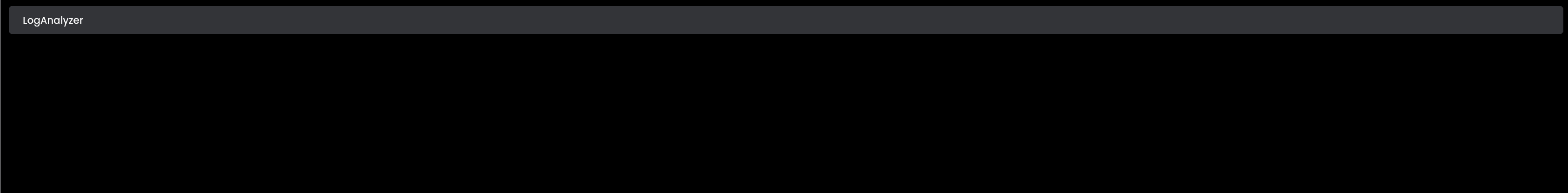

Wie ist das denn vom Ablauf? Du gehst in die Tile, dann lädt das Programm zunächst die kleine Log mit Modi “Standard”? Geht das auch noch mit im Modi “System” mit den kleinen Logs? Oder funktioniert “System” auch bei kleinen Logs nicht? Wenn du dann in der laufen Tile auf eine große Log Datei im DropDown umschaltest, dann kommt die schwarze Tile oder erst später?

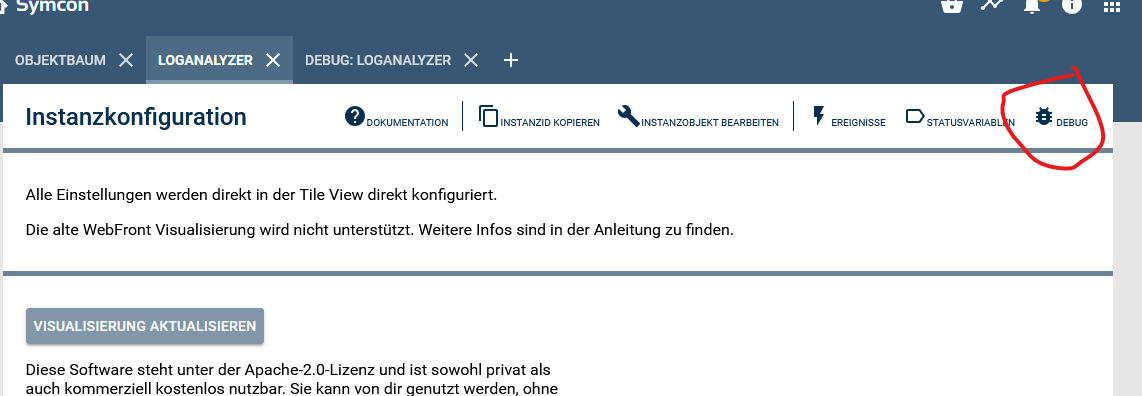

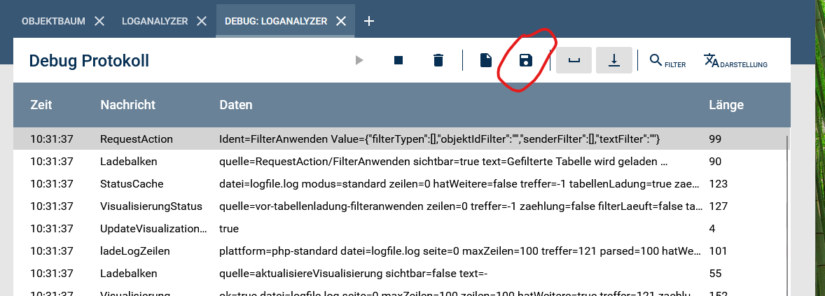

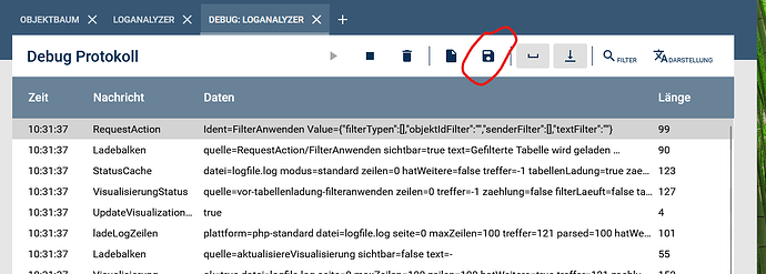

Das Debuging wäre hilfreich aus dem Modul heraus im Backend:
Wenn das Debuging eingeschaltet ist, dann einmal verschiedene “Modi” mit leichtem Zeitabstand durchgehen, bis die schwarze Tile kommt. Danach kannst du das Debuging runterladen:
In der Textdatei kannst überprüfen ob da persönliche Daten drinnen stehen. Da sollte normal nichts drinnen sein, sondern nur Daten zum Programmlauf. Das Debuging gerne als PM zu mir senden. Vielleicht kann ich dann mehr sehen.

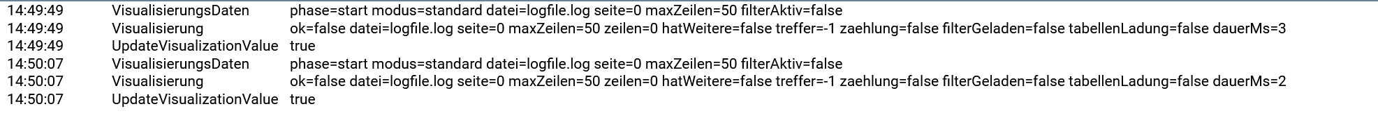

habe zusätzlich alte logs gelöscht und Neustart. Leider geht jetzt auch bei kl. Log das Modul nicht mehr:
