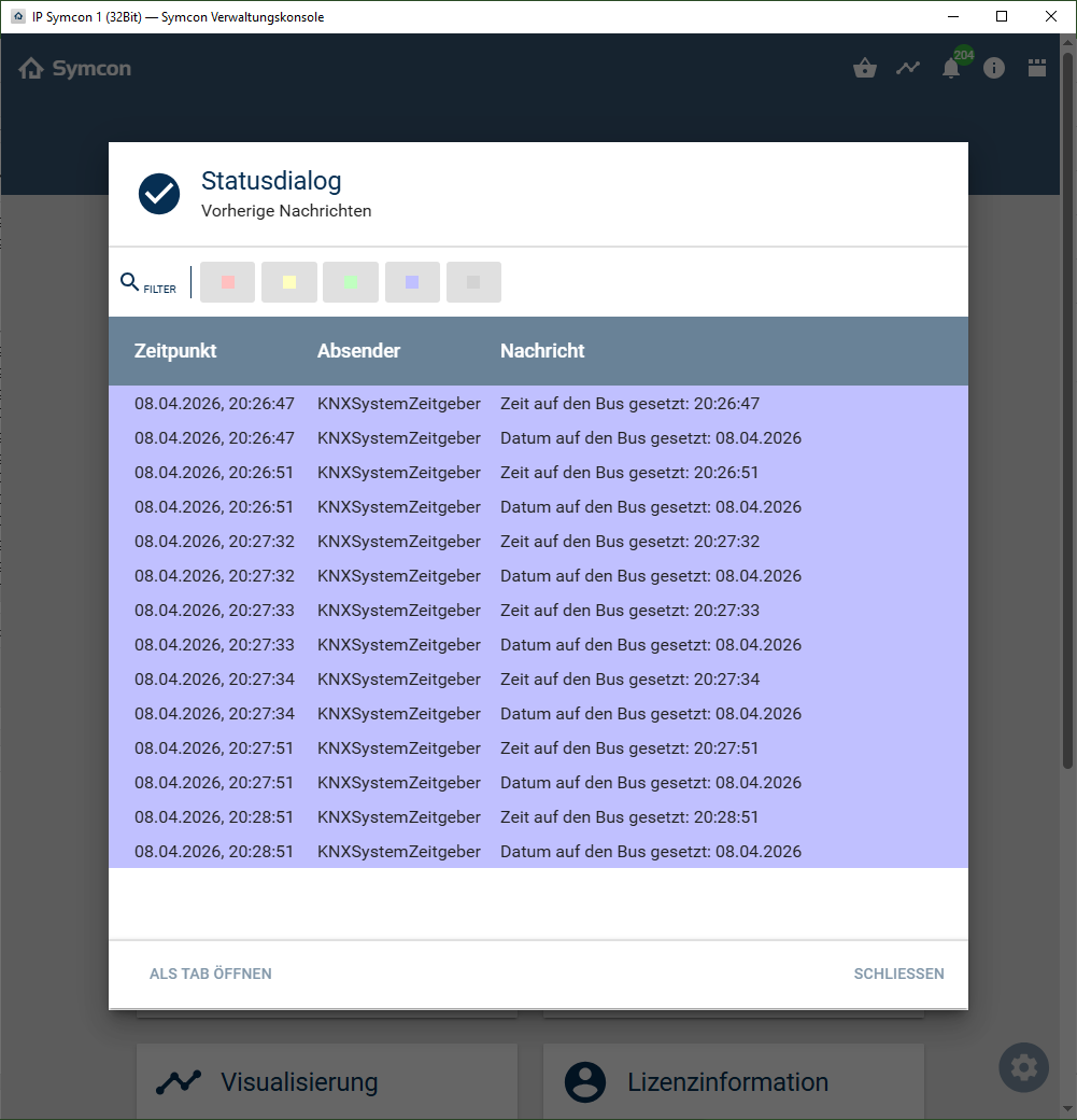

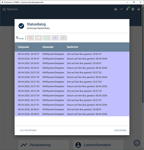

Ich habe das nach dem Fingerzucken wieder auf Standard 60 Minuten gestellt. Deshalb war ja meine ursprüngliche Bitte: "Ich fände noch eine Option z.B. „sende jede X Stunde“ ganz gut.
Trotzdem mag ich nicht, dass, wenn ich die Verwaltungskonsole aufmache im Status alles vollgeschrieben ist. Ich möchte dort nur echte Fehler sehen.

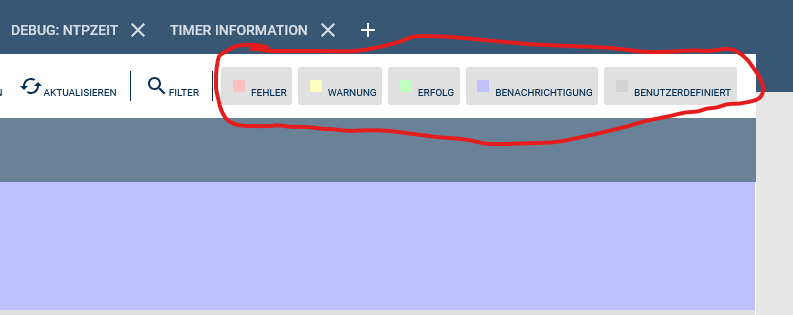

Hmm, naja, so ist das Log-System offensichtlich von Symcon aber nicht angedacht. Dort werden ganz bewusst auch andere Dinge drinnen eingetragen die nicht unter “Error” fallen. Dort sind auch Einträge wie “Messages”, “Notify”, “Custom”, “Succsess” vorgesehen. Im Grunde genau für das was ich da im Log durch mein Modul mitschreibe. Du kannst durch Klick auf die Anzeige-Button die Ergebnisse filtern und dadurch nur Errors anzeigen lassen.
Weitere Infos:
Wenn du mein Modul nutzt, dann kann der Filter im Browser auch länger gehalten werden:
Von daher würde ich gerne die aus meiner Sicht wichtigen Logs weiterhin loggen wollen. Ich nehme es aber gerne in die ToDo Liste auf, dass man die Logs ausschalten kann.
