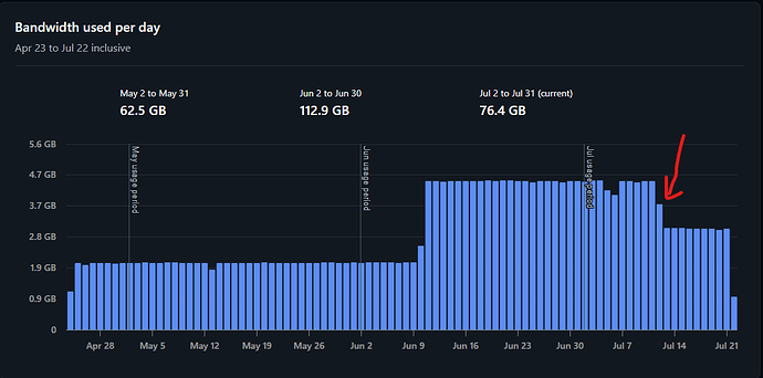

Wie es derzeit aussieht wird es nicht langen, das Limit wird vor Ende des Monats zuschlagen.
Leider kann man in der Entwicklerkonsole nicht sehen wieviel Leute wirklich die Beta eingespielt haben, aber ich vermute einfach zu wenige :frowning:
Ich habe jetzt bei mir auch geschaft den Cache unter die 256kb Warning-Grenze zu bekommen :+1:
Wahrscheinlich muss ich die Stable schnell rausbringen damit mehr Leute updaten!
Was ich nur merkwürdig finde, bis zum Abend ist der Traffic eigentlich erträglich und am nächsten Morgen ist er wieder so hoch - obwohl der Update-Timer ja nur kurz nach Mitternacht zuschlägt :disguised_face:
Gruß Heiko
PS: hier mal eine Traffic-Übersicht (beim roten Pfeil habe ich die Kompression eingebaut, das Caching hat noch keinen nennenswerten Anteil gezeigt)
