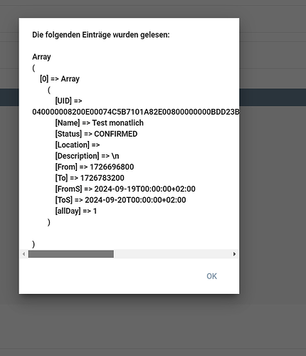

Das Ergebnis weiterer Versuche: ich habe für morgen einen jährlichen Termin mit „Test jährlich“ und für Übermorgen einen monatlichen Termin mit „Test monatlich“ angelegt.
Im Debug sehe ich beide Termine…
dump.txt (35,4 KB)
Im Modul sehe ich im Array nur den monatlichen Termin…

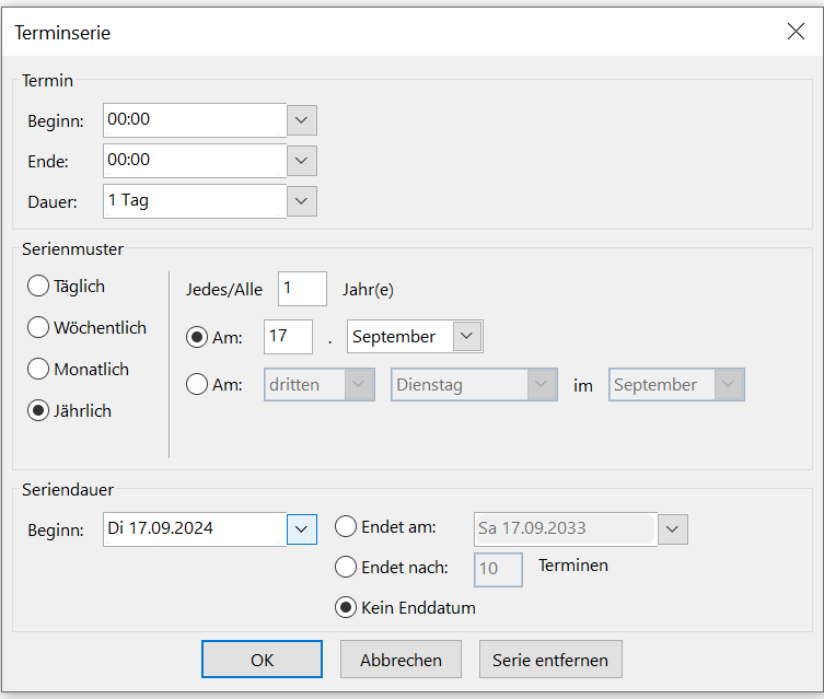

Bei mir - Office 365 - sieht es so aus:
Da lässt sich die Seriendauer einstellen:

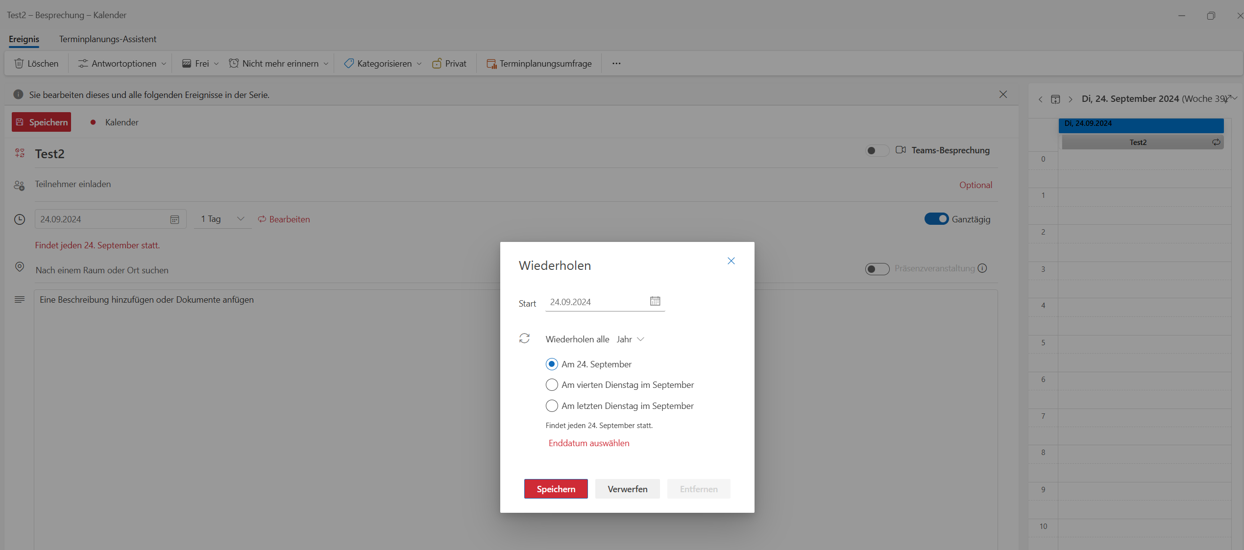

Das ist das alte Outlook, ich habe das neue Outlook, Eingabemaske kann ich später hier posten wenn ich wieder zuhause bin.
Wie versprochen die Maske im neuen Outlook bei Test2
