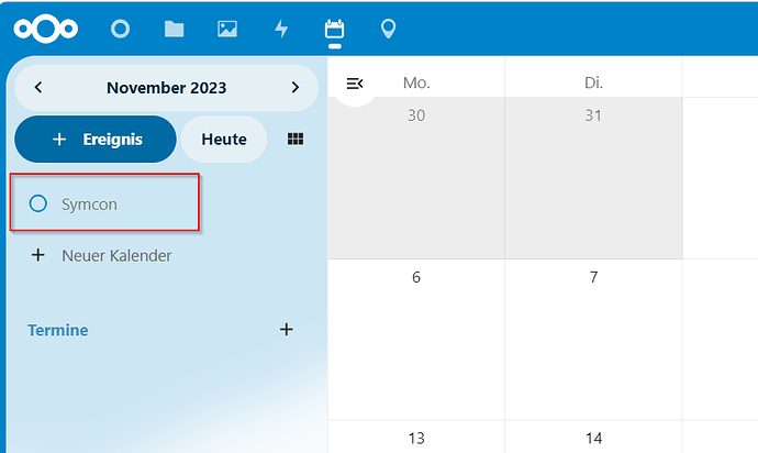

Das sollte funktionieren, die Fehlermeldung sagt ja klar, was das Problem ist
NotFound - Message: Node with name ‚Symcon‘ could not be found
d.h. deine URL ist falsch.
Du kannst in den Eigenschaften im Kalender die korrekte URL rauskopieren.

Ich habe die URL aus den Kalendereigenschaften rauskopiert und mit dem Kalendernamen (Symcon) und ‚?export‘ ergänzt.
Und die Fehlermeldung in der Instanzenkonfiguration ist 'Benutzername oder Kennwort ungültig
Im Dump ist diese Fehlermeldung irreführend, ich habe genau diesen Kalender erstellt:
28.11.2023, 11:19:36 |              LOG_ERR | Error: Sabre\DAV\Exception\NotFound - Message: Node with name 'Symcon' could not be found

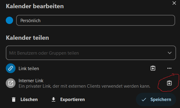

Hi,
Link habe ich hier her:
grafik
rb sind meine Initialen und auch der Namen meines persönlichen Kallenders. Name und Passwort sind von meinem Account bei Nextcloud und die gebe ich auch bei Kalenderzugriff ein.
Ralf
Halleluja, das wars, vielen Dank.
Der Grund war ein falscher Kalendername…
Warum mein Kalender allerdings ‚personal‘ heisst, obwohl ich ihn umbenannt habe, keine Ahnung.
Vielleicht weil ich den standardmässig erstellten umbenannt habe, Nextcloud dies aber im Hintergrund nicht tut?
Keine Ahnung, jedenfalls habe ich nun Zugriff
Mein URL sieht also nun so aus
https://nextcloud.xxx.ch/remote.php/dav/calendars/mb-stern@xxx.ch/personal?export
