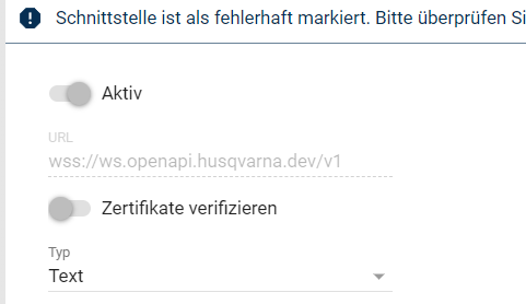

Ich habe seit gestern einen Fehler und bekomme den nicht mehr weg.
Hier kann ich dann nichts ändern:
Neustart hat nichts gebracht. Ich habe auch den Verbindungstyp schon von Schlüssel auf Symcon-Connect geändert. Ohne Erfolg. Hast Du da eine Idee?
