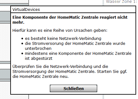

habe seit einer Woche das IPS 4.30 und HM 2.29.22 geladen.
Jetzt habe ich dauernd unterbrüche:
Die Verbingung kommt und geht im Sekunden Takt.
Was kann ich hier machen?
Danke für Hilfe…
Im HM Interface kommt manchmal diese Meldung:
Das Modul benötigt einen verbundenen aktiven Homematic-Socket und bemängelt es halt bei dir.
Du solltest wenn der Socket im Fehler steht auch keine Geräte schalten können oder gar Änderungen von Geräten in IPS empfangen.
(Teil)Abstürze der CCU weißen meistens auf eine Überlastung hin.
Was natürlich sein kann, wenn du die Systemvariablen per Intervall-Timer laufen läßt, dass dies die CCU überlastet.
Somit bitte auf jeden Fall per push unter nicht Pull arbeiten:
GitHub - Nall-chan/IPSHomematicExtended: IPS-Modul for Homematic-Script Devices
Sollte das Problem weiterhin auftreten, auch bei deaktvierten Intervall, hast du vermutlich ein anderes Problem mit deiner CCU.
