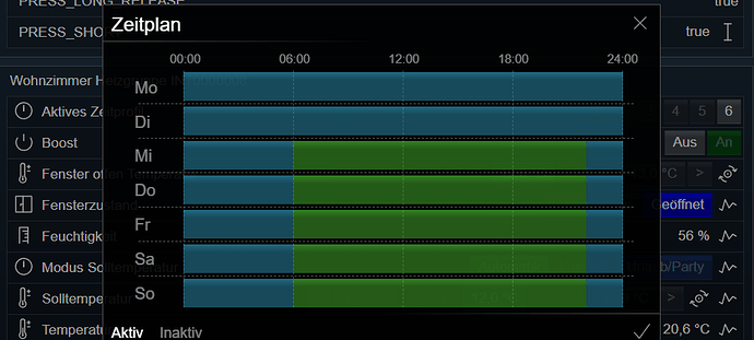

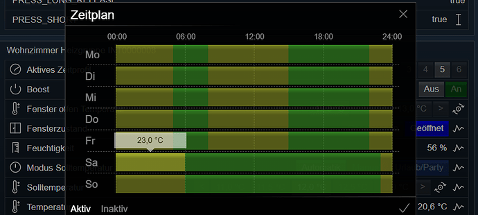

Meinst du die Variable Aktives Zeitprofil?
Es dauert meistens einen kleinen Augenblick bis die Variable umspringt. Anschließend ist auch der Wochenplan in Symcon syncron.
Profil 5:
Profil 6:
Habe das Problem jetzt gefunden. Ich arbeite mit IPSView. Der Zeitplan springt im Objektbaum um, aber in der View wird er nicht aktualisiert, trotz neu laden. Jedenfalls muss ich hier weiter suchen. Vielen Dank.
