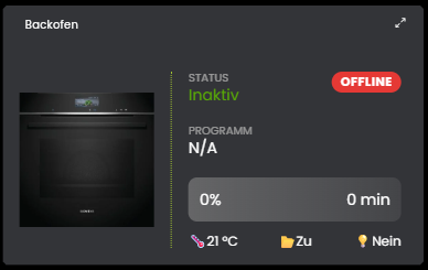

Seit eben liegt Build 26 in meinem Repo. Jede Geräteinstanz hat jetzt eine Variable „Verbunden“. Sie zeigt dasselbe wie die Spalte im Konfigurator und folgt den Meldungen der Cloud, wenn ein Gerät die Verbindung verliert oder wiederbekommt.
Der Betriebszustand „Inaktiv“ taugt dafür übrigens nicht. Der steht auch bei einem Gerät, das verbunden, aber ausgeschaltet ist.
Genial, ja das mit Betriebszustand war ja der Auslöser - der ist nicht brauchbar :smiley:

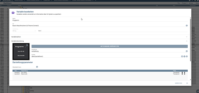

Danke für den Screenshot, das kann meine leider nicht. Dort habe ich die Einstellung nicht. Schade….
Ich habe bei meinem neuen Waschtrockner WNC254A40 nur folgenden beide Programme:
Könnte man da was machen?

Laut deinem Dump meldet die Home Connect Cloud für den Waschtrockner drei Programme, nämlich Eco 40-60, Baumwolle und Schnell/Mix. Mehr bietet die API für das Gerät nicht an, da kann das Modul leider nichts ergänzen.
Dass bei dir nur zwei stehen, liegt an der Variable selbst. Sie hat eine eigene Darstellung „Aufzählung (Benutzerdefiniert)“ bekommen, und die überdeckt das Profil des Moduls. Klick mal in dem Dialog auf „Auf Standard zurücksetzen“, dann sollte auch Schnell/Mix auftauchen.

Moin.. ich verzweifle hier noch mit der Anbindung. Aber das muss ein Bug bei der API von Home Connect sein. In Symcon und LOXONE wird mir die Waschmaschine wieder offline angezeigt. Öffne ich die Home Connect App, kann ich das Gerät einschalten und bedienen!!! Was kann da los sein, das meine Waschmaschine so oft als Offline angezeigt wird, ich Sie aber mit der HC-App bedienen kann?
Kann ich dem irgendwie auf den Grund gehen?

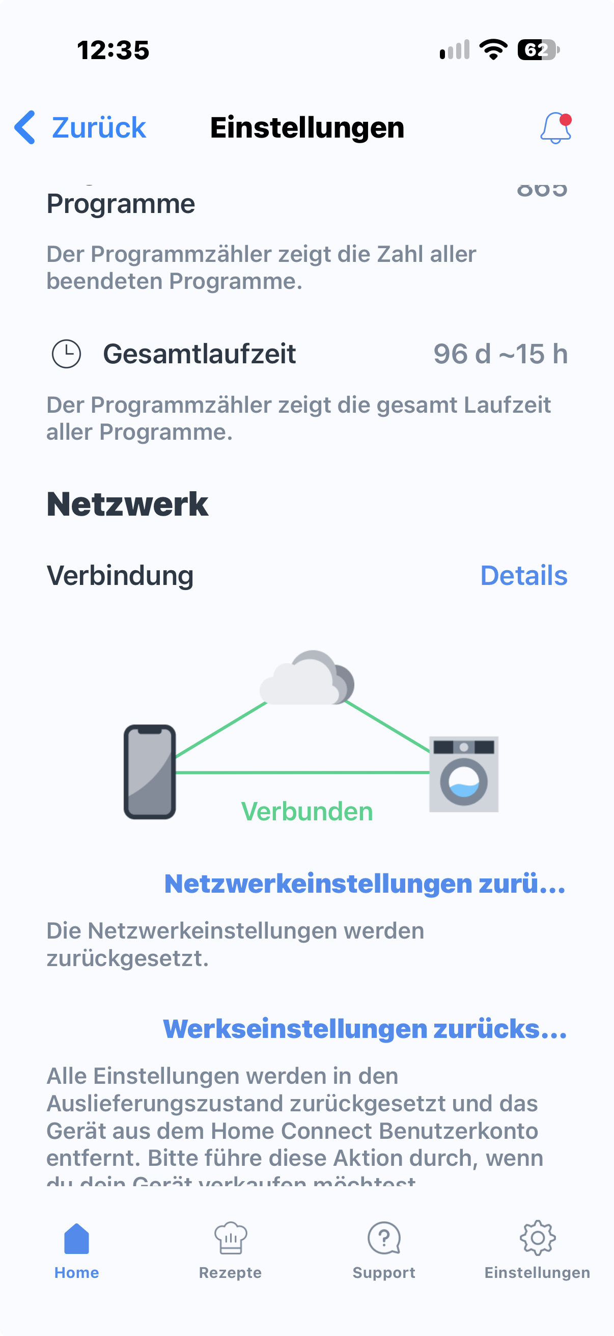

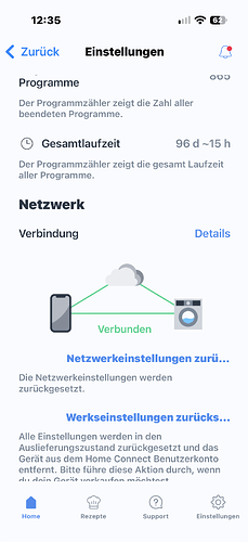

Auf deinem Screenshot gibt es eine direkte Linie zwischen Handy und Waschmaschine. Ich vermute, die App bedient das Gerät im eigenen WLAN direkt, auch wenn die Verbindung zur Cloud weg ist. Symcon und Loxone gehen dagegen immer über die Cloud.
Wenn sie das nächste Mal offline ist, schau mal auf diese Seite. Ist dann die Linie zwischen Waschmaschine und Wolke unterbrochen? Als Gegenprobe das WLAN am Handy ausschalten und es über mobile Daten versuchen. Geht es dann auch nicht, verliert die Maschine selbst die Cloud-Verbindung, und das wäre ein Fall für den Home Connect Support.
Danke für den Tip. Ich hatte den Reset noch nicht gemacht und siehe da, ohne WLAN wird die WM als „Nicht Verbunden“ in der App angezeigt und ist auch nicht über die HC-App bedienbar.
