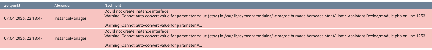

  1. Beim Update bekam ich diese Fehler:

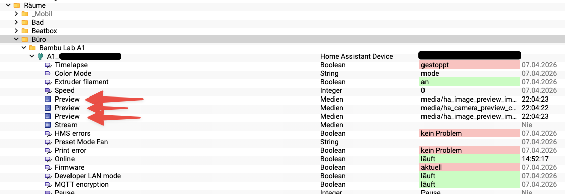

  2. Die Bilder heißen alle “Preview” und übernehmen nicht den Namen der HA Entity.

zu 1: da fehlt leider der entscheidende Rest der Fehlermeldung :slight_smile: Kommst du da noch dran? Ich habe auf verdacht nun die Stelle etwas robuster gemacht. Ist aber wohl nur ein Schönheitsfehler beim Update.
zu 2: das ist aktuell so vorgesehen. Die Bild-Variablen sind als technische Preview-Felder umgesetzt und heißen deshalb einheitlich „Preview“ statt den Namen der HA-Entity zu übernehmen. Sie sind ja unterhalb des Gerätes positioniert und damit eigentlich eindeutig. Oder hättest du mal ein Beispiel zum besseren Verständnis?

Sorry, die Meldungen sind jetzt nicht mehr da, komme ich nicht mehr ran. Da hätte ich ja auch drauf achten können, dass sie abgeschnitten waren - DAU.

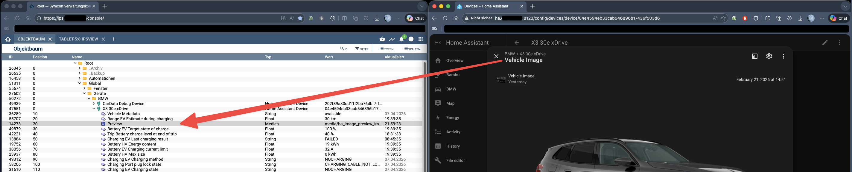

Beispiel: Hier ist die Bezeichnung “Preview” nicht aussagekräftig. “Vehicle Image” wie in HA wäre es.
Anderes Beispiel: Hier sind drei Bilder in der Instanz. Da alle nur “Preview” heißen, lässt sich nicht ableiten, was dort enthalten ist. Bei HA heißen die drei “Camera”, “Cover image” und “Pick image”.

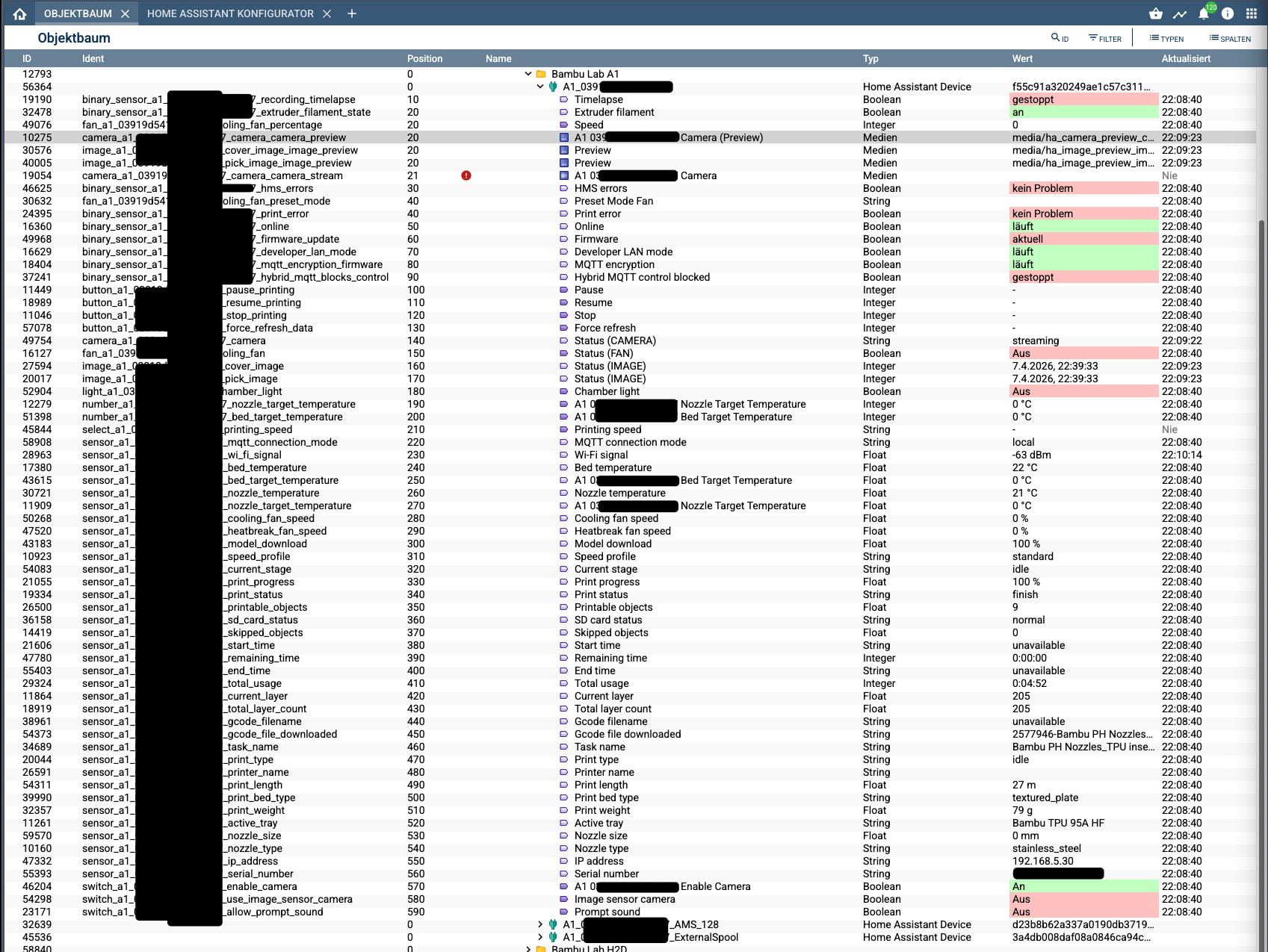

Eine Bitte: könntest du im Objektbaum die Idents mit einblenden? Dann sehe ich besser, woher die Variablen kommen.
Edit:
Im nächsten Update wird der „friendly_name“ bei der camera entity berücksichtigt.
Oh ja bei der Camera ist es angekommen, nur bei den Bildern noch nicht - hier der Screenshot mit IDENTs.
Die Idents haben geholfen. Ich habe nun die Entity Image bezüglich der Namen noch einmal überarbeitet. Jetzt sollte es passen.

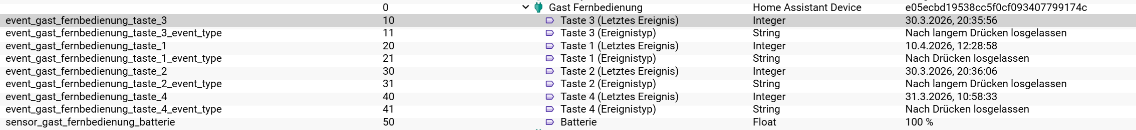

Hast du das Problem noch ab und zu? Ich habe gesehen, dass die Integration der event Entity noch nicht ganz sauber war. Daher gibt es mit dem nächsten Stand dort noch eine leider nicht kompatible Korrektur. Jede event Entität bekommt dann einen „Status“ mit dem Zeitstempel des letzten Ereignisses, sowie separat den Ereignistyp.
Es sieht dann so aus:
Somit kannst du dann den Status auf Veränderungen triggern.

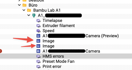

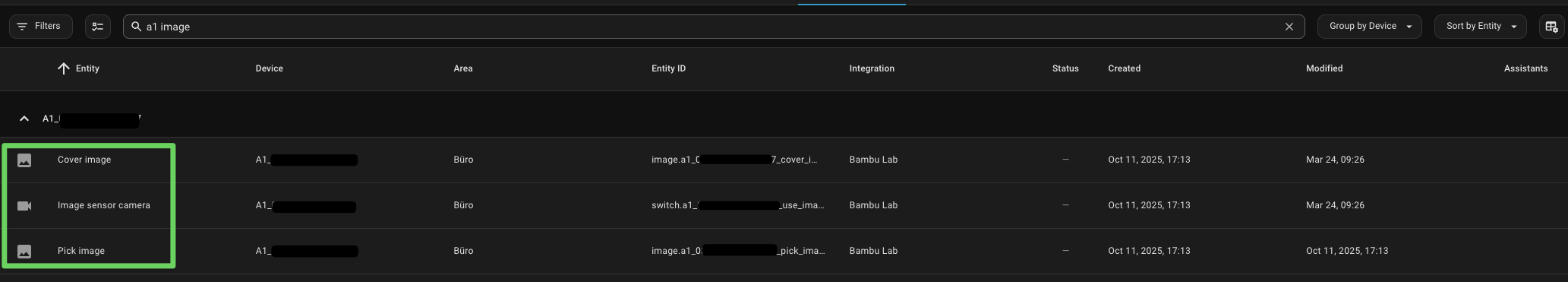

Danke für das Update! Ganz passt es noch nicht, die Bilder heißen jetzt statt “Preview” einfach nur “Image”.
Im HA haben sie die richtigen Namen, “Cover image” und “Pick Image“.
CleanShot 2026-04-10 at 19.03.51
CleanShot 2026-04-10 at 19.04.19
Ist nur eine Kleinigkeit, ich kann die selbstverständlich auch manuell umbenennen.
Auch Kleinigkeiten sind wichtig :slight_smile: Es soll sich vor allen Dingen einheitlich verhalten. Ich schaue es mir einmal an.

Die Namen der Bilder haben sich bei mir nicht verändert, sie sind noch immer nur “Image” genau so wie in meinem letzten Screenshot. Um auszuschließen, dass es sich um einen Fehler beim Update handelt, habe ich noch einmal die Instanzen entfernt und über den Konfigurator neu hinzugefügt, was aber nicht half.
Hartnäckiger Fall. Ich habe leider kein Testbeispiel bei mir, wo ein Gerät zwei image-Entitäten hat. Das ist wohl eine Besonderheit deines Druckers.

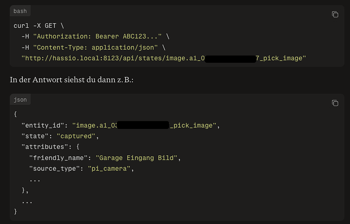

Ich habe auch mal versucht etwas tiefer rein zu schauen und ein Debug-Log für das Home Assistant Modul erzeugt. Darin kommt auch der “friendly_name” vor, allerdings nicht im Klartext (“…” gekürzt):
04/12/2026 10:46:56 PM | TXT | MQTT | ReceiveData | DataID={7...-...} | Topic=homeassistant/image/a1_0...7_pick_image/friendly_name
Demnach müsste dann der API call um den friendly_name zu erhalten beispielhaft so aussehen (Perplexity gefragt):
Ich vermute, dass du den Namen erst per API erfragen muss, da er im MQTT stream nicht mitgesendet zu werden scheint. Aus dem Topic ist er für einen Menschen erkennbar, für eine Maschine allerdings wohl eher nicht.
Oder liege ich da falsch?

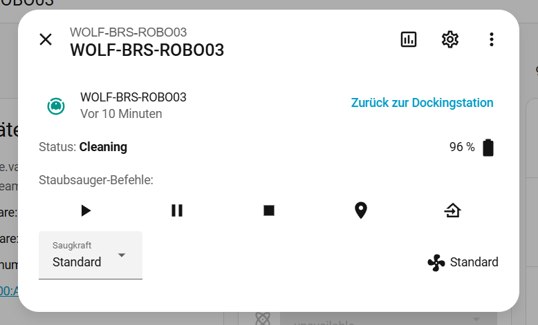

Das Steuerungselement für den Roboter selbst ist nicht im Symcon angekommen.
Kann das ggf. aufgrund einer Fehlenden Entität liegen?
