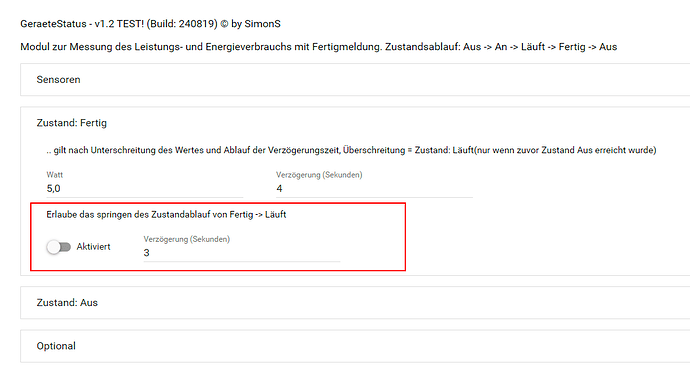

ok, also verstanden hab ich es.
Ich kann jedoch nichts in das Modul einbauen das ich selbst so nicht einsetze.
Du kannst das Modul für diesen Zweck jedoch gerne anpassen (fork).
(Deine Idee mit Pause-State über eine bool Variable sicher gut möglich)
Andere Möglichkeit wäre hier jedoch auch ein Script wie IP-Symcon - Wie kann ich... 2.0 - #41 von Bayaro
@alsk1
Knitterschutz sollte mit genug Verzögerung abgefangen werden können.
Hast du den Leistungswert-Variable mal aufgzeichnet (archiviert)? Gerne hier posten.
Beim Start ist ein springen zwischen den Zuständen Aus-An-Aus egal (Energie zählt ab „läuft“ State)
Meine Wäschetrockner Werte: (keine Miele, jedoch mit Knitterschutz):
Fertig: Watt:3   | Verzögerung:60
Aus   : Watt:0.5 | Verzögerung:300
