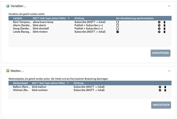

Was macht mein Modul?
  • Variablen(inhalt) und Medienobjekte synchronisieren
  • Steuerung über einfache Konfigurator-Instanz
  • Auswahl was man möchte => senden, empfangen oder beides
  • Berücksichtung von Ping-Pong-Effekten (bei bidirektionalem Austausch)
  • Berücksichtigung von Aktualisierungen ohne Werteänderung
Sieht dann so aus …
