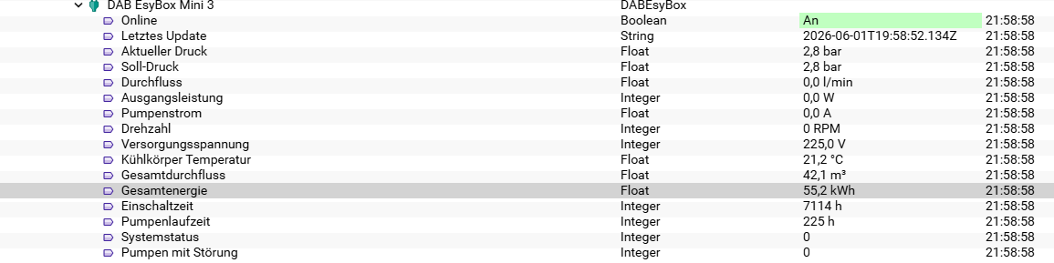

ich hab für meine DAB E.SyBox Mini 3 ein IPS-Modul gebaut, weil es dafür keine brauchbare Anbindung gab. Lokal kommt man an die Box nicht dran, also läuft alles über die DAB Live Cloud.
Das Modul holt zyklisch den Gerätestatus und legt automatisch Variablen an: Druck (Ist/Soll), Durchfluss, Leistung, Pumpenstrom, Drehzahl, Spannung, Temperatur, dazu Energie- und Durchflusszähler sowie Laufzeiten. Login per E-Mail/Passwort mit Token-Caching, Abrufintervall einstellbar, Gerät wird automatisch erkannt. Braucht IPS 7.0+ und einen DAB Live Account mit E-Mail/Passwort (Google-Login geht über die API nicht).

Sieht erst mal gut aus, ich teste
