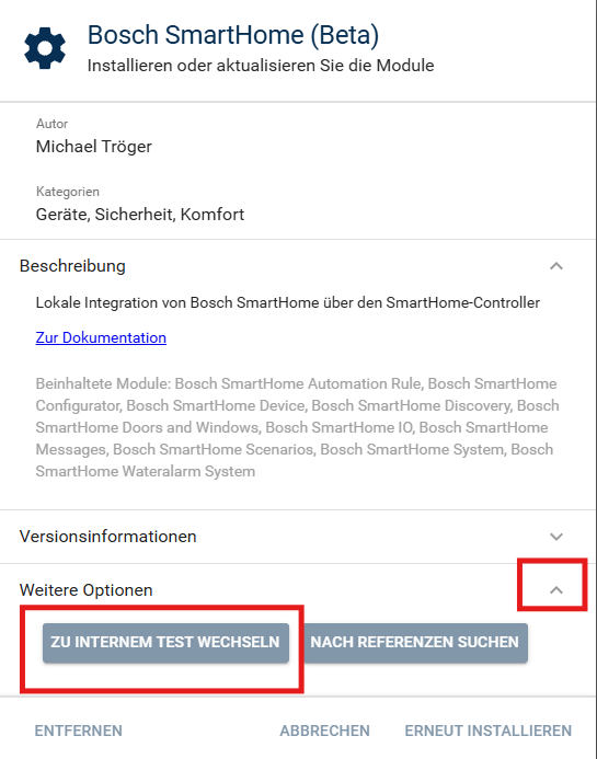

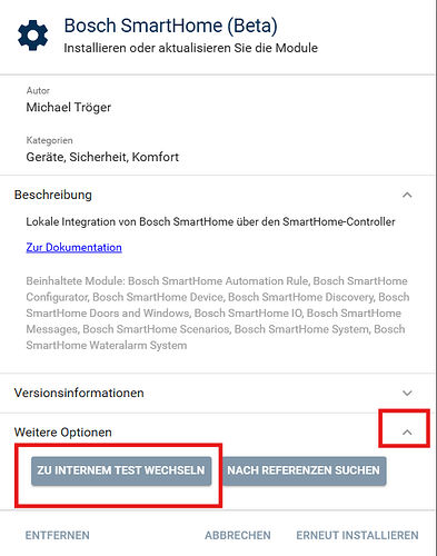

Das dürfte an der neuen CURL Version liegen, welche durch das Symcon+php Update installiert wurde.
Trete über folgenden Link der Testversion bei.
Anschließend im Store auf die Testing wechseln
Dann sollte alles wieder laufen.
Vielen Dank für die schnelle Hilfe, es funktioniert wieder :slight_smile:
