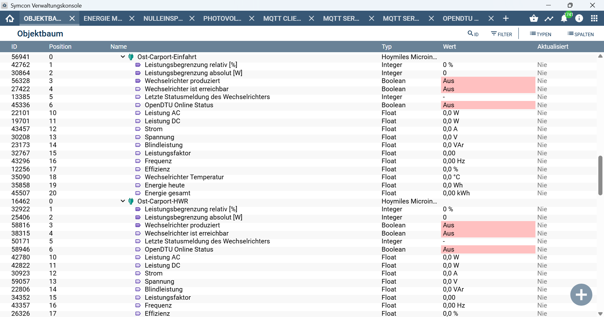

Tach zusammen,
hab mal versucht, den Thread querzulesen, aber zu meinem Problem nichts gefunden.
Kurz: die Daten der einzelnen Wechselrichter werden nicht aktualisiert.
Lang:

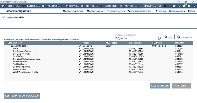

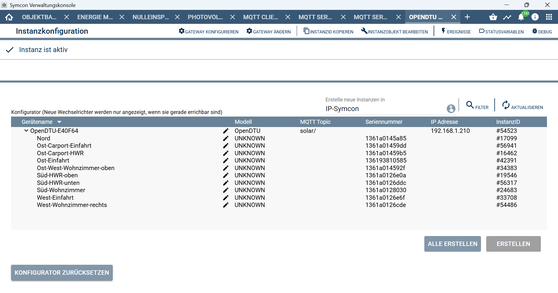

Meine Konfiguration:

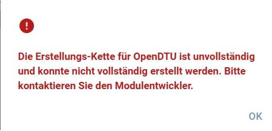

Beim Klicken von alle erstellen gab es diese Fehlermeldung:

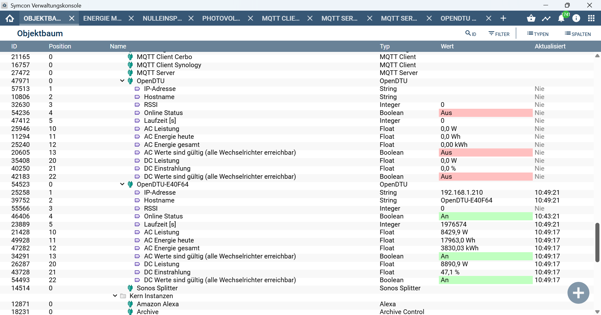

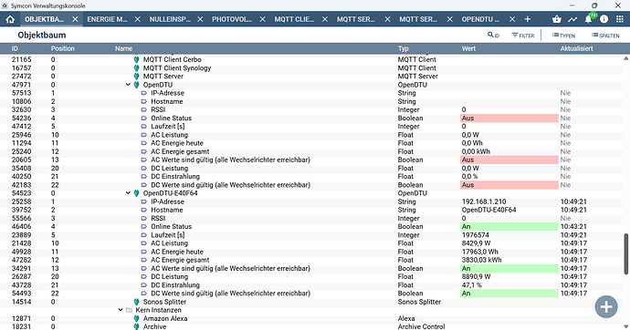

Nun habe ich in den Splitter-Instanzen 2 OpenDTU-Einträge, von denen eine Updates erhält, eine nicht.

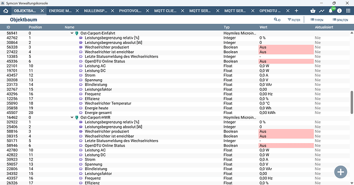

Die einzelnen Instanzen der Wechselrichter scheinen an der ersten Splitterinstanz zu hänger, bekommen nämlich auch keine Updates.
Dazu der Dump:
dumpDTU.txt (233,4 KB)
Hat jemand eine Idee, was da falsch laufen könnte?
Schönen Gruß
Robinson
PS: Unknown bedeutet in meinem Fall 7x HMT2000-4T und 3x HMT1600-4T

Ich habe nur eine OpenDTU und entsprechend auch nur jeweils eine Splitter- und eine Konfiguratorinstanz. In der Konfiguratorinstanz erscheinen dann die einzelnen Wechselrichter und aus der Konfiguratorinstanz habe ich die Geräteinstanzen erstellt. Letztere sehen bei mir aber in der Variablendarstellung anders aus.
Marc
Genauso ist es bei mir, nur eine DTU und gleiches Vorgehen. Daher wundere ich mich ja über die zwei Splitter-Instanzen.
Die Variablen könnten von unterschiedlichen Wechselrichtern kommen.

Bei einer DTU müsstest du auch nur eine Splitter-Instanz haben. Schau doch mal, auf welche Schnittstelle die jeweils verweisen.
Den exakt gleichen Fehler bekomme ich auch jedesmal wenn ich den gefundenen WR anlegen möchte. Er legt den auch an, wie bei Dir, aber erstellt auch einen neuen DTU Splitter (dem fehlt dann die Nummer die der erste dran hat).
Das hab ich aber gar nicht bemerkt, hatte aber auch den Effekt dass beim WR keine Daten kamen.
Danke, genau das hat mich dann weiter gebracht. Hab die zuviel erzeugte OpenDTU im Splitter gelöscht und den WR an die bestehende OpenDTU Splitter gehangen. Nun kommen die Daten auch.
Das geniale Modul scheint aber eben trotzdem einen Fehler zu haben, auch wenn man sich helfen kann.
Kann man da noch was liefern um das zu finden @hirschbrat ?
Cheers Seppm
ICh nehme an, dass das durch die neue Art von Symcon, wie IO/Splitter angelegt werden, entsteht. Das wurde wohl von Symcon nicht richtig abwärtskompatibel implementiert - ich weiß da auch nicht, wie man das umgehen soll ohne das Modul für ältere Symcon versionen inkompatibel zu machen
Wenn du die ganze Kette angibst, ist der Fehler weg und es ist weiterhin kompatibel.
