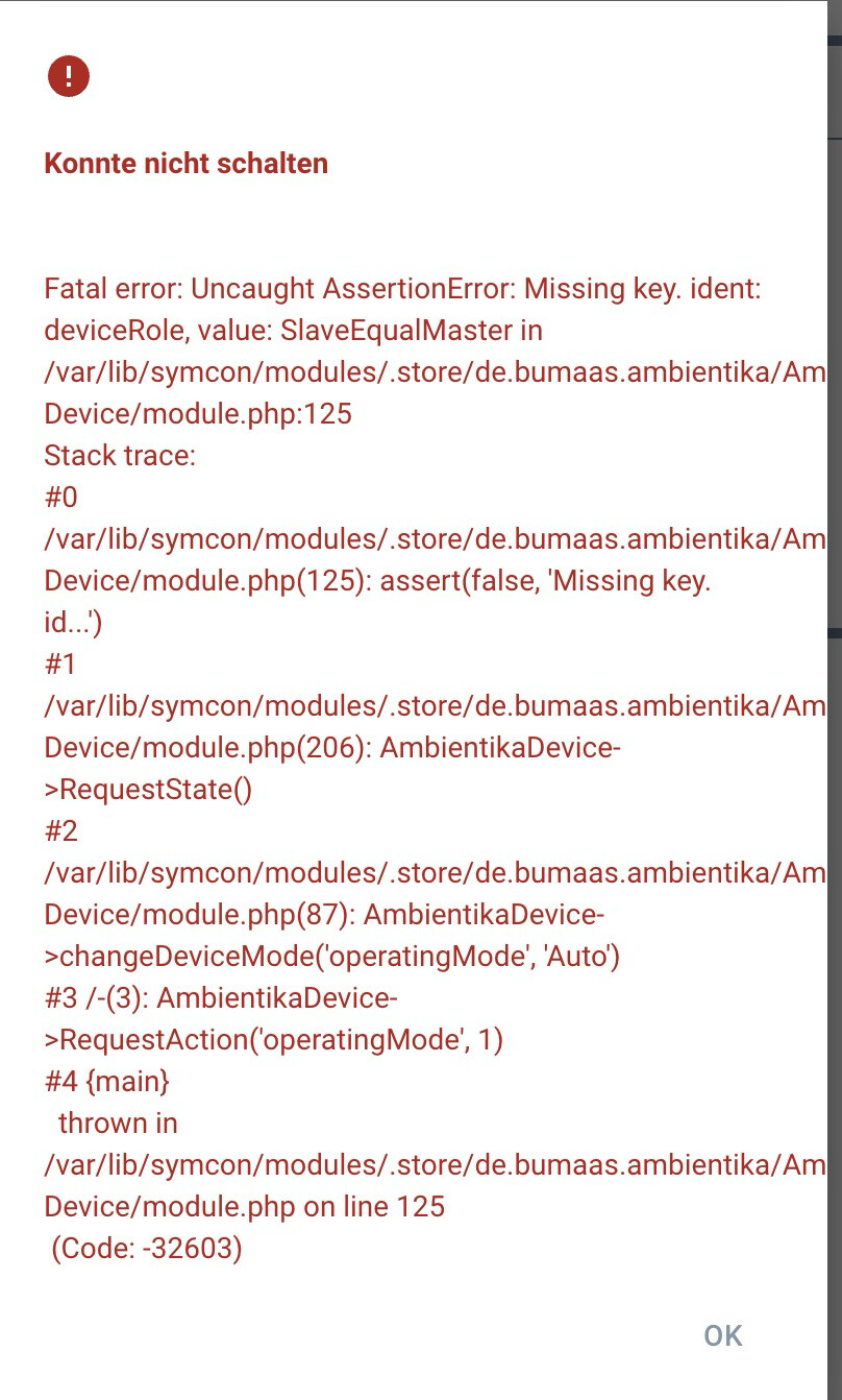

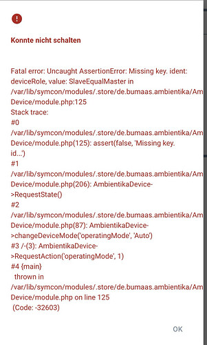

HI,
foldender Fehler kommt bei ein Lüfter der gleich zum, Master läuft:
Ich kann bei dem Lüfter Power nicht auf “Ein” stellen
Ich habe eine neue Beta erstellt:
1.0 build 11
neu:
- Geräte Rolle "SlaveEqualMaster" wird unterstützt
Magst du die einmal ausprobieren?
läuft prima, vielen Dank
