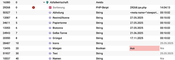

Das Script habe ich angelegt und den Inhalt aus dem Post vom 01.02.2025 1:1 reinkopiert. Die Variablen habe ich angelegt und die ID’s (hoffentlich) passend ins Script eingetragen. Beim ausführen erscheint dann die Meldung „Global function library not available!“
Nach meiner laienhaften Vermutung hängt es damit zusammen:
# Requires include of the global function script via autoload (__autoload.php)
# or direct in the script (uncomment next line)!
# require_once(IPS_GetKernelDir()."scripts".DIRECTORY_SEPARATOR.'System.Functions.ips.php');
# You can download it from here https://github.com/wilkware/ips-scripts
defined('WWX_FUNCTIONS') || die('Global function library not available!');
$parentID = 16380;
# Variablen für openHASP
$wiID = 28487;
$wnID = 10037;
$wtID = 51937;
$wmID = 13495;
Genau, aber die Lösung steht doch im Kommentar!!! System.Functions Script von github runterladen, anlegen und mit require_once reinziehen!
