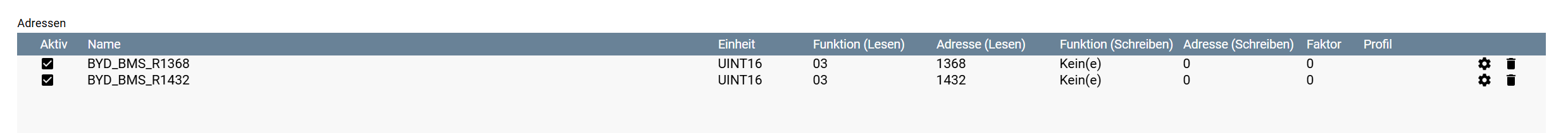

Ich habe ein ModBus Gerät definiert mit einem großen Datenblock
und (zukünftig) 65 Adressen.
Er soll aber nicht zyklisch gelesen werden, sondern nur bei Bedarf über RequestRead.
Beim RequestRead kommt aber der Fehler
An der Fehlermeldung und auch im Debug des Gateways sieht man, dass eine Einzelabfrage durchgeführt wird:
Erwarten würde ich eigentlich eine Blockabfrage wie
Mache ich etwas falsch, oder funktioniert eventuell der RequestRead noch nicht mit Datenblöcken?
