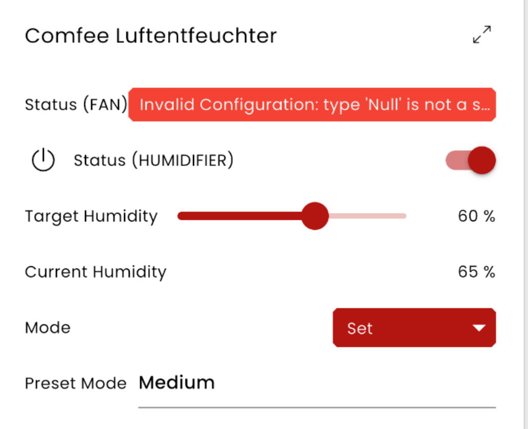

[Mobile App] Invalid Configuration: type 'Null' is not a subtype of type 'int'
Diese Meldung erhalte ich in der App bei einer Boolean Variable mit der folgenden Präsentation:

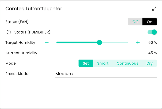

In der Visu ist alles in Ordnung:

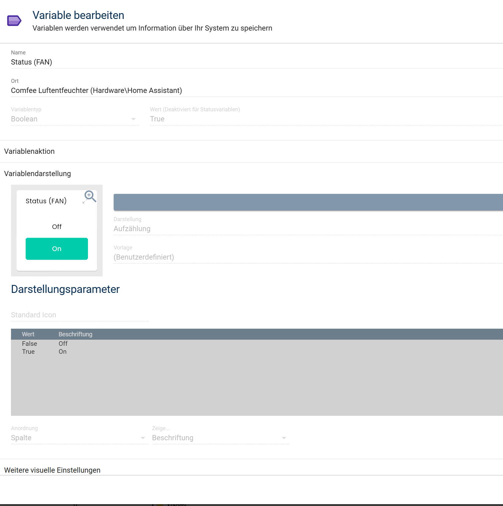

Auch die Konsole findet alles schick:
Was könnte die Ursache sein?
ColorValue ist falsch. Das ist Color laut Doku.
Oh Mann, hatten wir das nicht schon? Mein Versehen.
Bestimmt schon zweiunddrölfzigmal. Und es wird nicht das letzte Mal sein :laughing:
Die Validierung für Darstellungen ist unser Top #1 Thema für nach dem Release :slight_smile:
