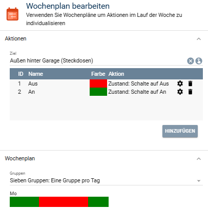

Vorweg fürs Verständnis: Der Wochenplan schaltet nur einmalig beim Wechsel der Wochenplanaktion, der sichert nicht, dass das Licht auch An bzw. Aus bleibt. Mir fällt auch auf, dass dein Wochenplan scheinbar verdreht ist, also tagsüber Aus und Nachts An.

@ Dr. Niels: Die Zeitschaltung habe ich von meiner Aussenbeleuchtung kopiert und ja das stimmt die leuchtet nachts. Also prinzipiell kann ich eine Zeitschaltung erstellen.

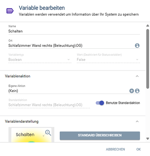

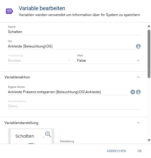

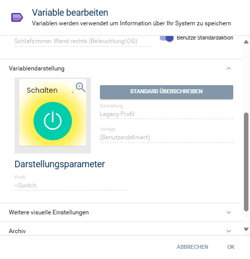

Leider habe ich bei der Aktion den “Schalter” um das Licht per IP-Symcon App zu steuern gelöscht. Und nun kann ich es nicht mehr erstellen, mir fehlt die Auswahl des Aktionsskriptes bzw. des Standardscriptes. Hier ein gutes Beispiel dann die Übersicht und dann meine Problemvariable “Schalten”. Leider kann ich die Standardaktion nicht auswählen, denke da liegt mein Problem.
GutundSchlechtÜbersicht
Bei Schalten Objekt 56179 → Objekt bearbeiten steht Standardaktion (kein) . Hier müsste Ankleide (Beleuchtung/OG) stehen. Dies kann ich aber nicht auswählen.
Schau mal in die Konfiguration der Instanz 43315 Ankleide (Beleuchtung/OG). Vermutlich ist die Adresse dort nicht zu schreiben konfiguriert.

Hallo Nall-chan, danke für deinen Input mit etwas suchen habe ich die Statusvariable wieder einrichten können. Wenn ich die Instanz 43315 Ankleide öffne, dann kann ich unter Statusvariabel diese hinzufügen. Prima Tipp, hat sehr geholfen.
