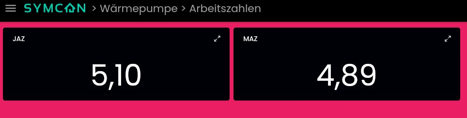

Meine Wärmepumpe in Symcon
Ich bin von der Wärmepumpentechnik richtig begeistert.
Und mit Symcon zusammen macht es mir noch mehr Freude
selbst bei minus 4°C, liefert die Maschiene noch traumhafte Leistungszahlen
an dieser Stelle, nochmals vielen Dank an Stefan @mb-stern für das tolle Modul „Luxtronik“

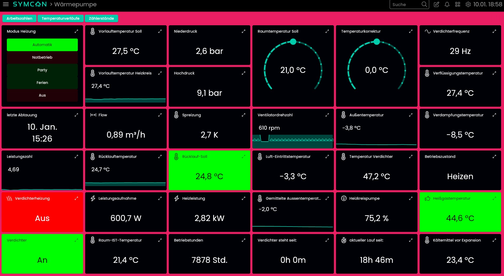

Magst du noch ein bisschen zur WP und dem Aufbau inkl. Ankopplung zu IPS.
Hi integrator,
sehr gerne, was möchtest du genau wissen? :grinning_face:
Die Maschiene ist eine Alpha Innotec LWDV 91-1/3
9kW und bedient eigentlich nur unsere Fußbodenheizung.
150m² verteilt auf 13 Heizkreise
Haus aus 2011.
die läuft auch schon seit Ende 2022. ist also jetzt in der 4.ten Heizsaison
die Anbindung an Symcon läuft über Websocket.
Ja, das so auf die Schnelle :wink:

Hallo und guten Abend, deine Leistungszahlen sagen zur Zeit sehr wenig aus , da es sich um Monats oder Jahresarbeitszahlen handelt, wir sind gerade in der Mitte vom Januar da man noch einiges passieren
Interessant wird es wenn du die Taktung und falls du eine adaptive Heizkurve (Regelung der Heizkurve über einen Regler der in einem Führungsraum z.b Wohnzimmer hängt) fährst. Ich habe seit kurzer Zeit sogar keine Stellmotoren mehr an dem Heizkreisverteiler, ich heize alle Räume die beheizt werden sollen ausschließlich über die Heizkurve.
Hast du zahlen zu der Laufzeit und Taktung?
Ich bin gerade dabei ein Dashboard zu erstellen um alles genauer anzuschauen und zu verstehen was da genau im Detail passiert wenn ich einen Parameter verändere.
Hast du schon Diagramme die du auswertest? Da würden mich mal die kurven interessieren
Liest du den ebus aus? Oder wie ist die Anbindung zu Ips?
Gruß Markus
aktuell 7957 Stunden
1460 Verdichterstarts.
also durchschnittlich 5:45 Std pro Lauf
