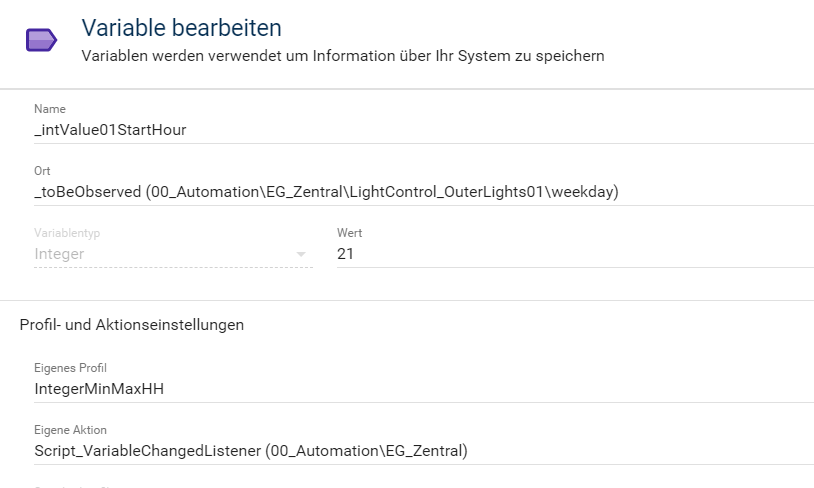

Mehrere Variablen mit Aktion überwachen?
Kennst du das Etagenlicht ?

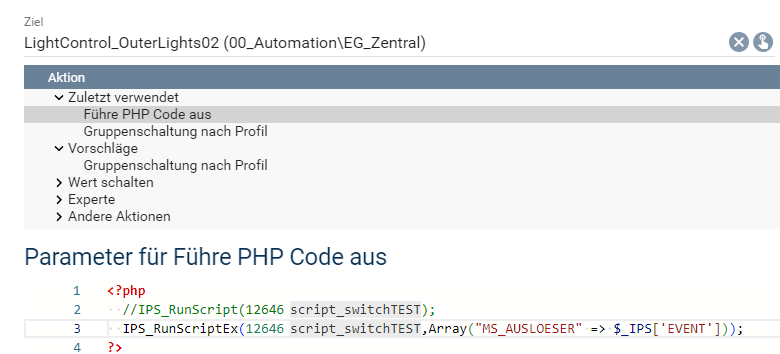

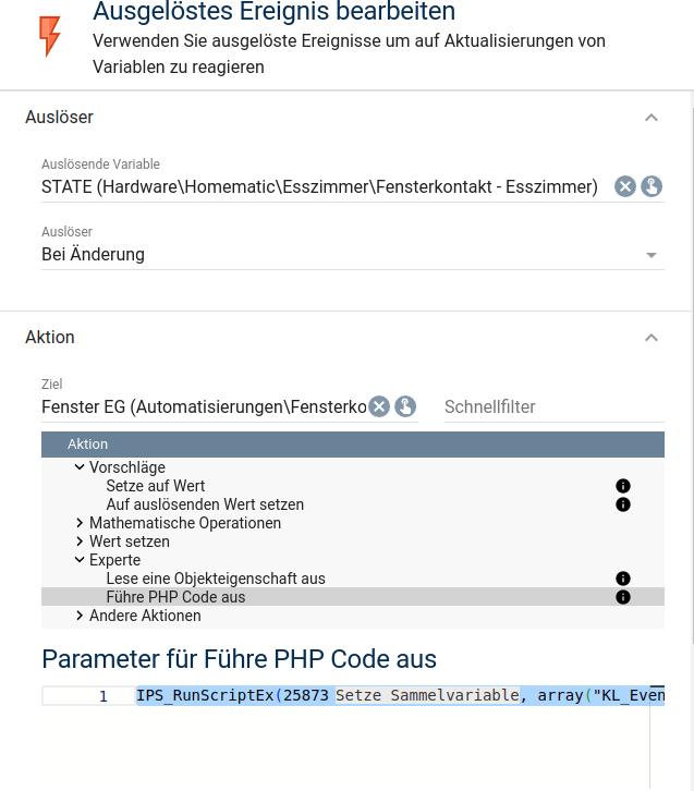

Da geht dann auch das ausschalten aller Lampen einer Gruppe.

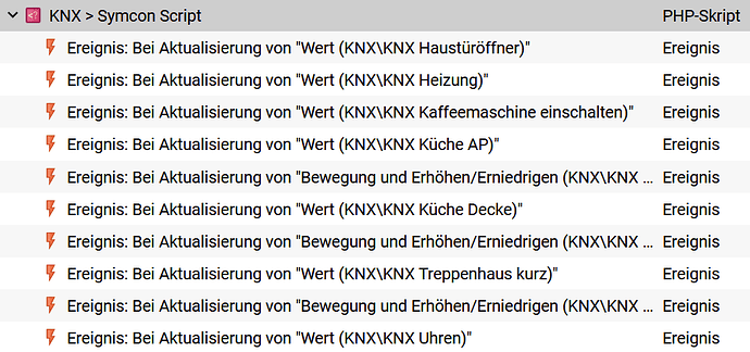

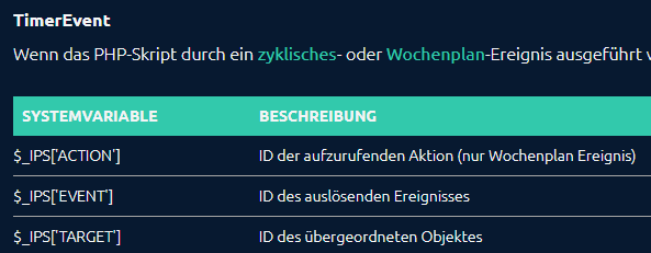

Die Zuordnung erfolgt über Namen der Ereignisse und Variablen. Somit braucht es kein separaten Code im Ereignis.
