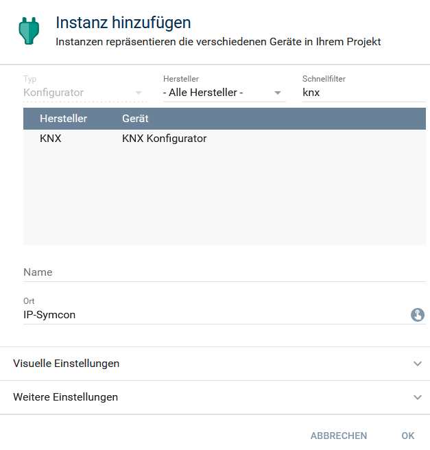

bin absoluter Neuling und möchte vor dem Kauf von Symcom dieses ein bischen testen. Habe Symcom auf meinem Windows 11 PC installiert und möchte eine Verbindung zu meinem minimal KNX System mittels MDT KNX USB Gateway (SCN-USBR.02) aufbauen.
Jedoch finde ich in Symcom keinen Eintrag für KNX USB.
Gibt es ein Tutorial hierzu oder kann mir das jemand erklären?

Versuch es mal mit dem KNX Konfigurator. Der sollte eigentlich den UDP Socket für IP und den KNX Splitter automatisch einrichten. Der Konfigurator sucht dann auch nach KNX Geräten. DieMDT Schnittstelle ist vermutlich eine IP Schnittstelle als SCN-IP000.3 und nicht USB?!
Die passende IP muss duch an der Schnittstellenkonfiguration im IPs und/oder in der Fritzbox raussuchen.

Fehler von mir: es ist das USB Interface MDT SCN-USBR.02
Und genau da hab ich das Problem. Ein USB Interface taucht im Konfigurator nicht auf.
Da muss ich nun auch etwas Vermutungen anstellen. Ich könnte mir vorstellen, dass das mit einem SerialPort als I/O Gateway klappen könnte. Musst mal schauen, ob der passende Port dort auftaucht.
