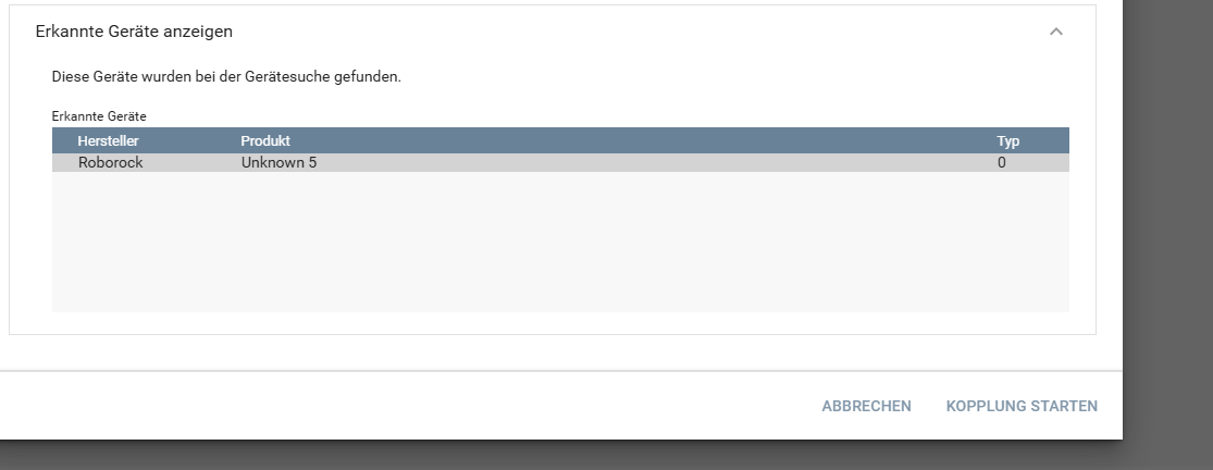

Hat den Roborock auf anhieb gefunden und auch das Pairing hat geklappt!
Konnte die Instanz nun auch erstellen und es scheint auch aktuell sauber aktualisiert zu werden - also einwandfrei.

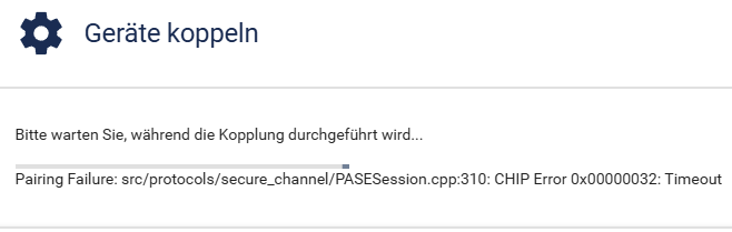

habe auf Raspi die 9.0-672 installiert. Konnte meine neue Aqara Hub M3 verbinden. Allerdings kann ich meine Sensoren (welche in Aqara-App verbunden sind) nicht über den Kopplungscode aus der Aqara-App in Symcon verbinden - obwohl die in Symcon gefunden werden. Sensoren sind Aqara FP300 und Heiman H1-M.
FP300 siehe Screenshot, bei Heimann habe ich nach 5 Min abgebrochen
