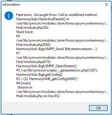

seit dem letzten Moduleupdate im Store funktioniert leider nichts mehr mit IP Symcon und dem Harmony Hub. Habe dann alles gelöscht und versucht das Modul neu zu installieren, bekomme aber nun immer eine Fehlermeldung beim Auslesen der Konfiguration. Ich komme also erst gar nicht zum Einrichten.
Habt ihr auch diese Problem?
Aktuelle IPS 5.1 installiert?
Ich habe die 5.1 vom 15.02.2019. Ist das zu alt? Ich scheue mich immer ein wenig das über Docker zu aktualisieren, wenn es nicht sein muss.
Ja, zu alt.
Du kannst nicht immer nur einen Teil aktualisieren. Die Module setzten in der Regel die aktuelle stable vorraus.
ok, danke. Dann werde ich das mal aktualisieren.
