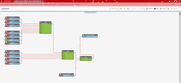

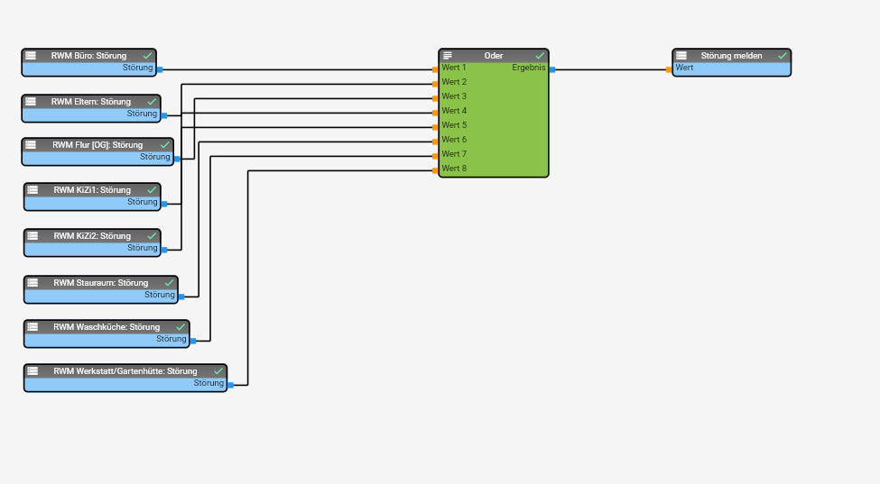

Frage: Braucht es für einen LOGIKPLAN ebenfalls so wie bei einem ABLAUFPLAN auslösende Ereignisse?
Möchte den unübersichtlichen Ablaufplan gegen den visuell besser bedienbaren Logikplan ablösen.
lg
lg
Ja, aber die sollten beim Logikplan automatisch erstellt werden, wenn du bei den Variablen den Haken als Auslöser setzt.
Ich habe Instanzen verwendet. Meinst du den grünen Haken?
Hier wurde nichts im “Baum” darunter sichtbar erstellt… (siehe Screenshot oben)

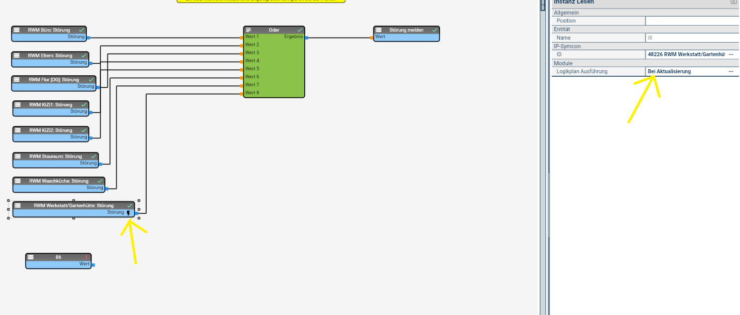

UPDATE:
Jetzt hab ichs gefunden:
Es ist kein Haken sondern rechts muss es ausgewählt werden und dann in der Instanz ist es eine Art Blitz
DANKE!

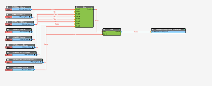

Frage @paresy : Wieso schreibt er in die Instanz kein FALSE ??
Hier noch ein Fehler @paresy:
Konsolenfehlermeldung: Weiss aber nicht ob es mit dem obigen Problem zusammenhängt.
02.12.2025, 10:20:28 | ScriptEngine | Result for Event 11936
Warning: No valid action available in /usr/share/symcon/workflows/engine/modules/IPSEntityVariable.class.php on line 31
Update: Bei jeder Änderung kommt diese Fehlermeldung je nach ausgelöstem Event. Wird also eine Bewegung detektiert (Änderung) kommt es zu dieser Fehlermeldung.
