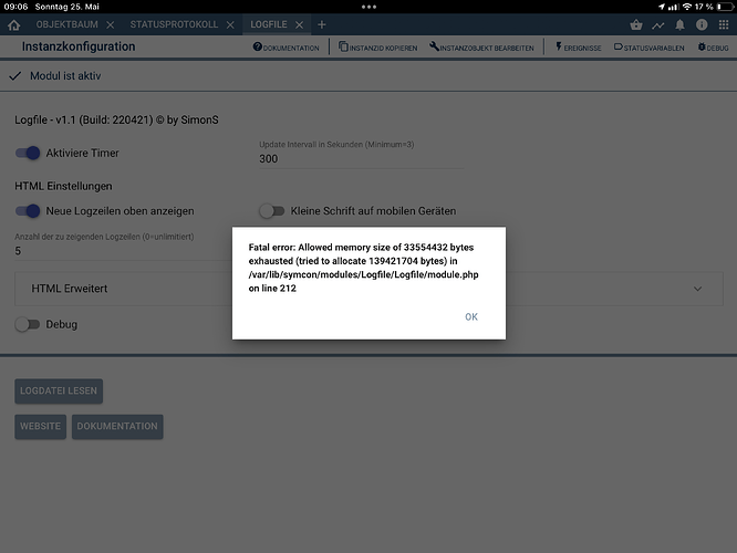

Danke und habe es installiert. Nun aber bekomme ich den folgenden Fehler angezeigt. Wo liegt denn hier das Problem?

Habe das gleiche Problem, allerdings sind meine Werte nur die Hälfte.
Aber auch Zeile 212.
Björn

Es böte sich an, mal die genannte Datei zu öffnen und in Zeile 212 zu schauen, was dort passiert. Also warum dort 139MB belegt werden sollen.
Edit:
Wenn ihr die Version aus dem obigen github-Link benutzt wäre Zeile 212 dies:
        //Read file
        $FileData = file($Log, FILE_IGNORE_NEW_LINES | FILE_SKIP_EMPTY_LINES);
Dann ist eure Logdatei wohl einfach zu groß.
NACHTRAG: Habe mich aus Neugierde mit ChatGPT beraten, da ich selbst in andere Programmiersprachen als PHP zuhause bin, und gelernt dass die Begrenzung hier hier wohl an der Einstellung memory_limit in php.ini liegen dürfte.
Die Frage ist aber, ob man bei so großen Logdateien nicht die Menge der Logeinträge reduzieren möchte, z.B. VariableWatch und LogfileVerbose in den Spezialoptionen ausschalten.
