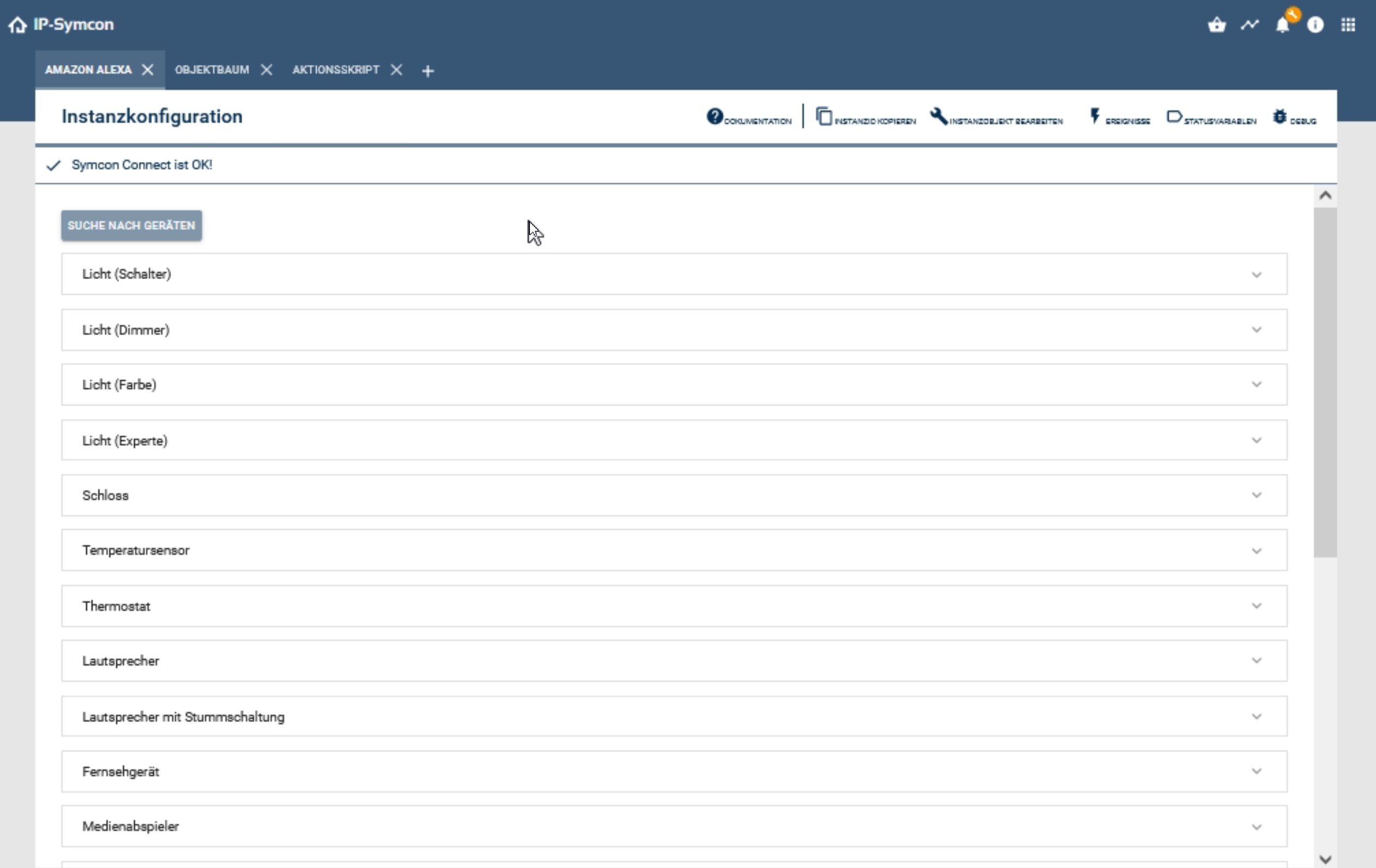

In der Alexa Kern Instanz kannst du Skripte einfach hinzufügen …

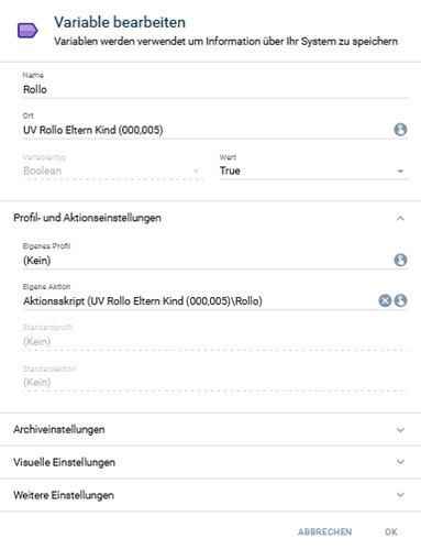

Hallo, ich bin jetzt nicht der Experte, bei mir war es eingerichtet, von daher zeige ich dir mal, wie es bei mir aussieht. In der Hoffnung, dass es dir hilft.
das obige Badezimmer Rolladen ist bei mir so in den Einstellungen (das Rad rechts):
So im Objektbaum:
So in der Instanz eingestellt:

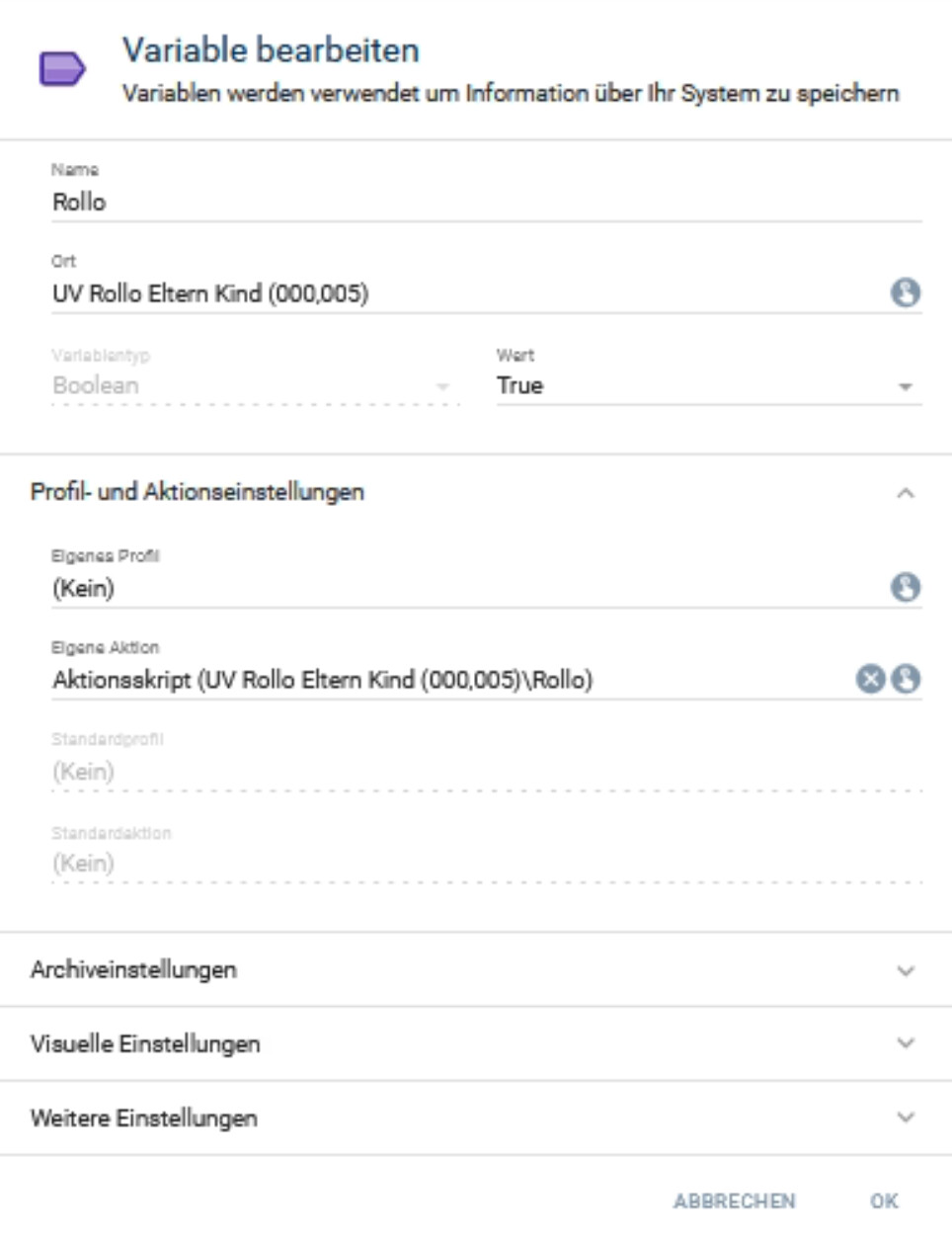

Hallo Leute,
also ich brauche jetzt nochmal eure Hilfe.
Ich möchte mit einem einzigen Alexa Befehl alle Rollos hochfahren bzw. runterfahren.

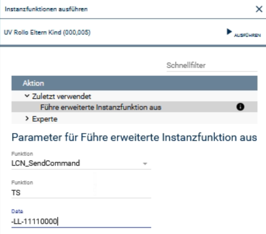

Der LCN Befehl funktioniert schon, wenn ich Ihn über IP Symcon ausführe:
Ich hab auch eine Variable erstellt:

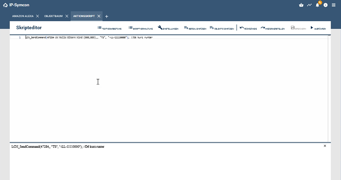

Hier dann ein Skript:
Beim ausführen des Skripts passiert leider nichts.
Was noch interessant ist, was soll ich bei der Alexa verwenden umd das Skript Rollo auszuführen?
Ich bin für jede Hilfe sehr dankbar…

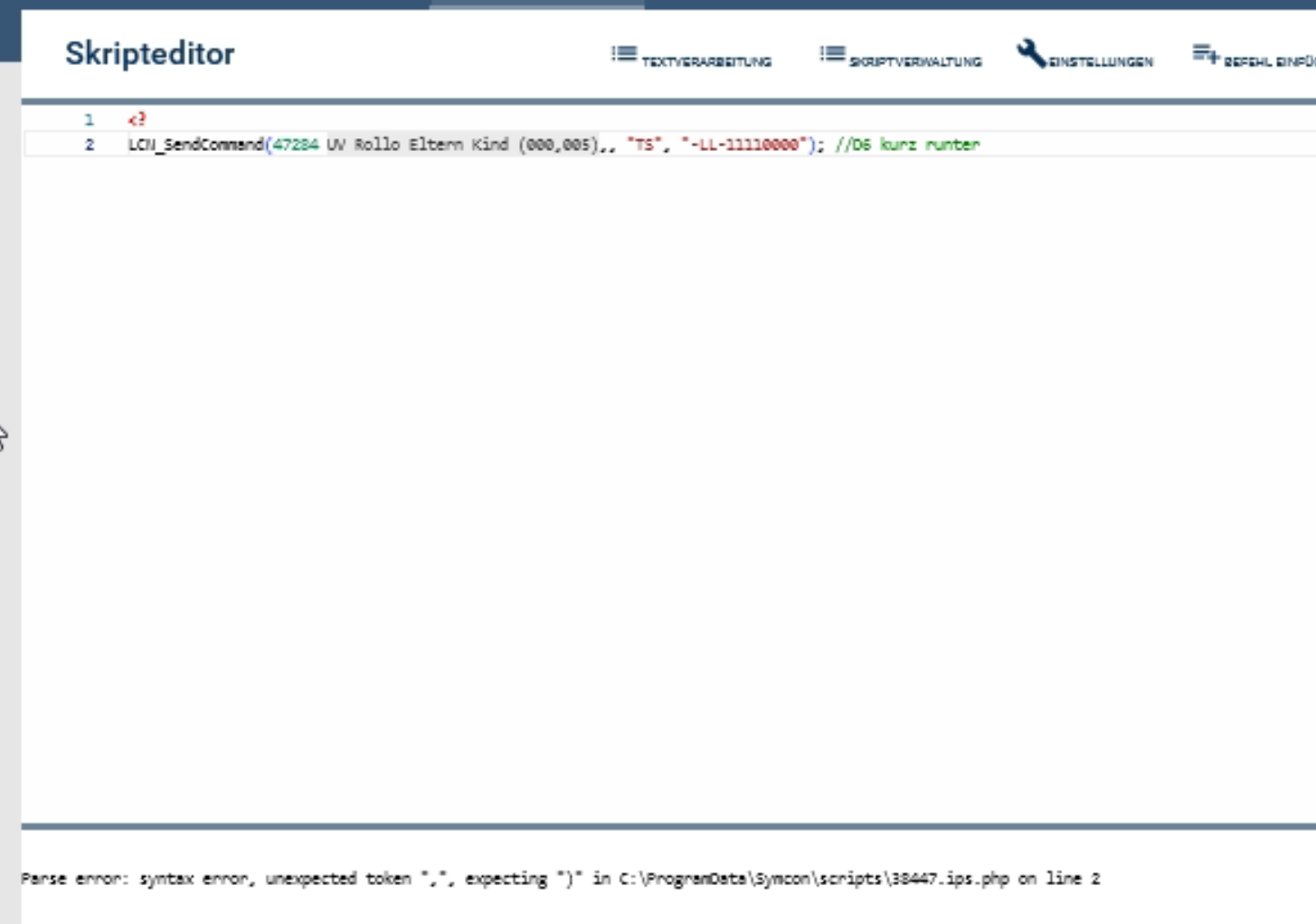

Da fehlt ein <? ganz am Anfang vom Skript.
Scheinbar fehlt da jetzt mehr, oder?
Wie müsste es denn richtig heißen?
vermutlich die doppelten Kommas
grafik
Super Leute, jetzt klappt der Befehl:
<? LCN_SendCommand(47284, "TS", "-LL-11110000"); //D6 kurz runter: Jetzt noch eine letzte Frage, wie führe ich das Skript über die Kern-Instanz der Alexa aus?
