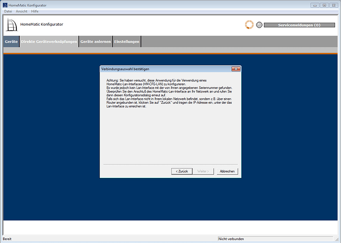

Die AES-Key braucht man nicht eingeben? Naja, egal, was ich mache, nichts geht. Auch ein Eintragen hilft nichts. Schau selbst.

Solange der im Lan-Configurator nicht auftaucht, brauchst Du keine Hoffnungen haben. Mach mal ein Reset vom Adapter. Den großen Knopf in der Mitte ca 10-15sec lang festhalten.
Im Configurator nachsehen ob er da ist und online ist.
Danke, leider nichts. Muss der Konfigurator zu oder auf sein? Hat das was mit dem Bidcos-Dienst zu tun? Die Power-Lampe blinkt so vor sich hin, nur wenn der Homematic-WebUI gestartet ist, sagt er unten in der Statusleiste „Verbunden mit GEQ…“, Geräte anmelden will er auch, aber mit einem anderen Sicherheitsschlüssel. Also scheint ja doch zumindest Teilleben zu existieren.

Also bei mir mir hat es ohne Key nicht funktioniert.Hab den aber direkt in die Bidcos.conf eingetragen
Hast du jetzt den Key in der bidcos.conf schon eingegeben oder nur im Konfigurator versucht?
Habe es mir beiden bereits versucht - leider immer ohne Erfolg. Der Dienst wird gestartet (lt. Dienste-Manager), aber das Test-Tool gibt die Meldung (siehe Anhang oben) aus. Im LAN-Config gähnende Leere - leider.
Was mache ich falsch?
Andreas.
beende mal spaßishalber den Dienst und starte das Testtool, mal sehen was dann kommt
Leider genau das gleiche. Keine Besserung. Was war bei Dir der Fehler?
Mach mal in der bidcos.conf die # vor der IP Adresse weg.
Eins versteh ich jetzt sowieso nicht, wie kann der Bidcos Service laufen, wenn er angeblich den Adapter nicht findet. Ohne Adapter kein Service.
