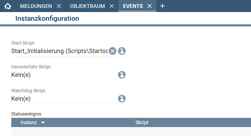

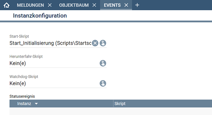

wenn ich das richtig sehe benötige ich das erste der beiden dort genannten Scripte.
aber wie binde ich das in event control ein?
Ich habe das Script von paresy als separates Script gespeichert.
In IPS ist bei mir ein Startscript angelegt, in dem neben anderen Start-Aktionen auch dieses KNX-Abfrage-Script per
IPS_RunScript(12345);
aufgerufen wird. Ersetze 12345 durch die ID des Abfrage-Scriptes. Das war’s schon.
