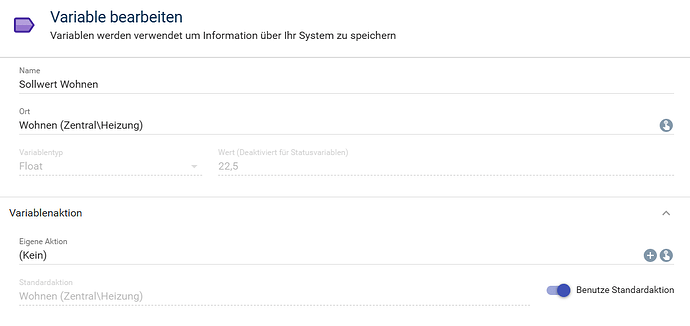

Bei mir sind Stellmotoren immer nur ein Status vom Heizaktor und weil ich das aus IPS gar nicht schalten möchte, wie z.B. auch den Messwert der Raumtemperatur, deaktiviere in den Objekteigenschaften die Standardaktion.

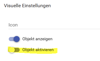

Eine Visu wird ja mit Kategorien, Dummys und Links aufgebaut. Die Visu für den Admin baust du normal, bei der Visu für den User machst du den Link nicht nutzbar:
Ich war mir nicht sicher, ob sich die Einstellungen bei einem Link nur auf den Link beziehen oder auch auf die original Instanz. Kann man der Variablen denn bei einem Link auch eine andere Darstellung/Vorlage zuweisen? Ich meine, dass ich das mal getestet habe und dass das nicht ging sondern sich auch auf die ursprüngliche Instanz ausgewirkt hat. Bin mir aber gerade nicht mehr sicher.
Darstellungen und Profile beziehen sich auf Variablen. Die Option hast du bei Links somit gar nicht.
