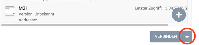

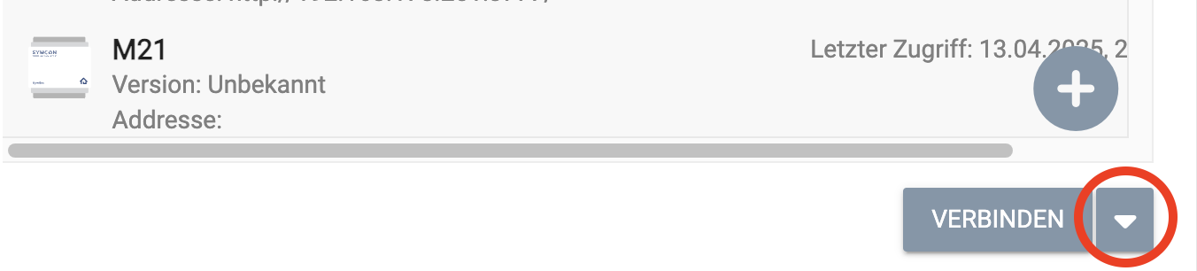

Wenn du es also auf der SymBox Seite eingerichtet hast, kannst du die SymBox in der Pro Konsole auswählen und hast unten neben der „Connect“ einen Pfeil nach unten, über den du Connect für KNX auswählen kannst. Dort dann mit dem SymOS verbinden und der Anleitung im Dialog folgen zur Einrichtung der ETS :slight_smile:
Ah, wie geil ist das denn.
Kann es sein, dass der Pfeil nur erscheint, wenn man beim System „SymBox“ konfiguriert hat?
Bevor ich den „Eintrag“ gelöscht und neu erfasst habe war der Pfeil nämlich nicht da…

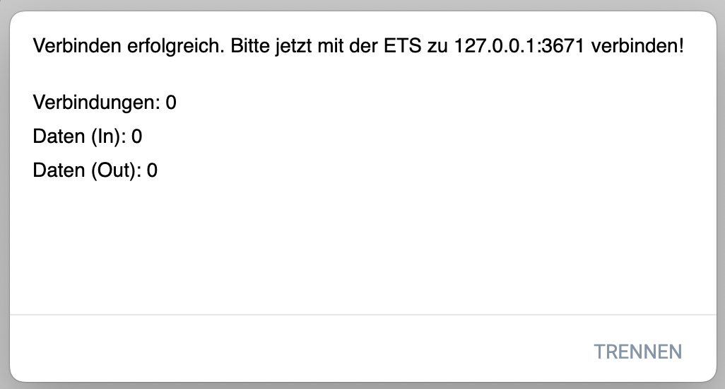

Danke Dir, damit gefunden. Wenn es nächstens noch einer sucht:
In der Symbox ist es eingerichtet mit der korrekten IP-Adresse der KNX IP Schnittstelle.
Dann in der ProKonsole mit KNX verbunden. Geht:

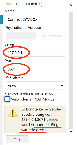

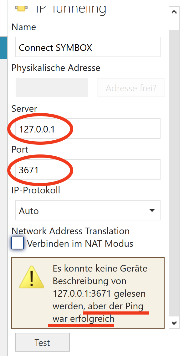

Aber in der ETS geht da nix weiter. Ich hab sonst keine VPN oder TailScale laufen.
Mit 3 Maschinen versucht, mit und ohne IP Secure.
Es mag einfach nicht. Außer dem ping.
Läuft auf ETS 6.3 (aktuellste). Mit der ETS5.7.7 gehts auch nicht.
Symcon 8.0 mal stable, bei einer anderen Symbox mit 8.0 beta macht kein Unterschied.
Wo ist da mein Denkfehler oder geht es gerade einfach nicht und ich such völlig umsonst?
Mein Ziel wäre ein Verbindung mit der ETS6.3 womit ich dann ein Projekt mit KNX IP Secure öffnen möchte.

127.0.0.1 ist localhost, insoweit wird der ping immer funktionieren.
Du schreibst von 3 Maschinen - war da jeweils die verwendete Pro-Konsole und verwendete ETS auf demselben Rechner?
Secure könnte da der Knackpunkt sein. Mal warten, was @paresy sagt.
Auch Secure geht ohne Probleme. Ich mache immer den Haken bei NAT rein. Soweit klingt das alles super. Der Klassiker wäre bei der IP-Adresse in der SymBox KNX Connect Konfiguration ein Leerzeichen oder eine falsche IP.
Ich schau es mir nochmal an ob ein Leerzeichen reinrutschte. Aber bei 3 Maschinen? Mittlerweile noch 2 versucht, auch ohne Secure. Nix geht. Sagt in SymOS immer brav verbunden.
Das bringt mich auf etwas das hier vlt. das Problem ist .
Meine Konstellation ist:
Immer selber Rechner (Mac M3)
Win11 ARM auf Parallels. Netzwerk im BridgeMode.
Die ETS läuft natürlich in der VM.
ABER die ProKonsole läuft auf dem Mac.
Konnte es noch nicht probieren, aber vlt. liegt da das Problem?
Werde ich probieren, dass ich mal die ProKonsole in Win installiere auch wenn dafür wieder ein Rehkitz sterben wird (passiert ja bei jeder App in der VM) :innocent:
Cheers Seppm
Was passiert denn, wenn du statt ‚localhost‘ die interne IP deines Macbooks auswählst in der ETS?
@seppm ich habe bei mir bei Server die genaue ip Adresse meiner Schnittstelle/symbox reingeschrieben, aber das scheint bei dir nicht das Problem zu sein, die IP-Adresse sieht bissel komisch aus und wichtig es hat erst geklappt wenn ich bei IP-Protokoll glaube auf TCP gestellt habe.
