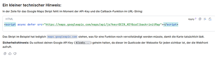

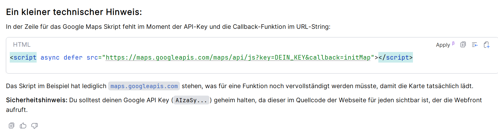

Meine KI sagt mir:
Und verbessert den Code wie folgt:

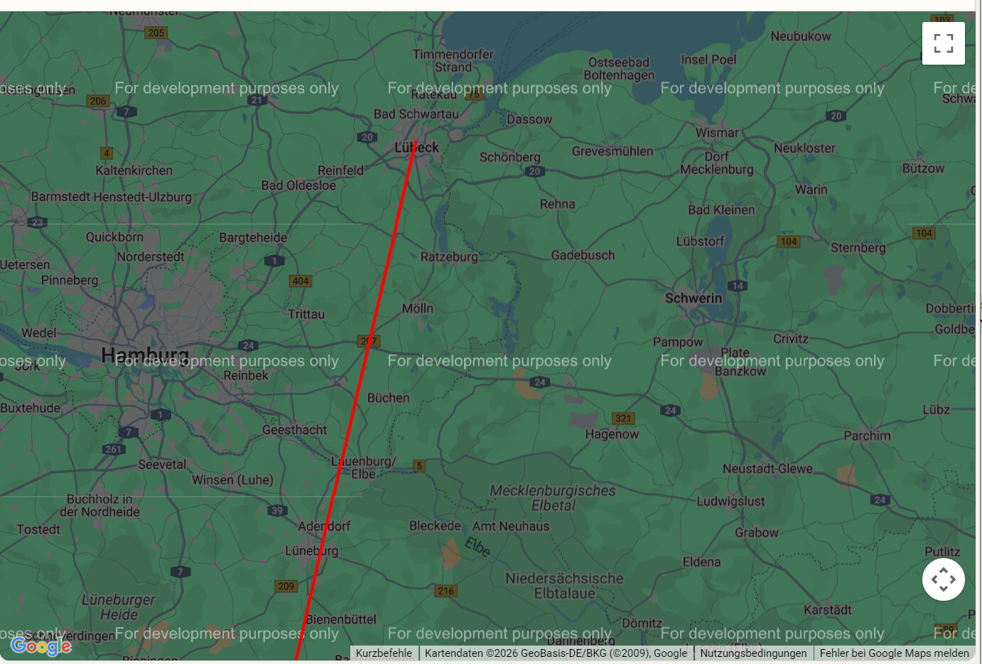

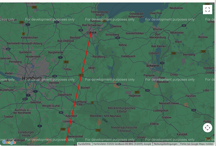

Das Ergebnis sind dann so aus:
Aufgabe gelöst ? :slight_smile: Hat Spaß gemacht.

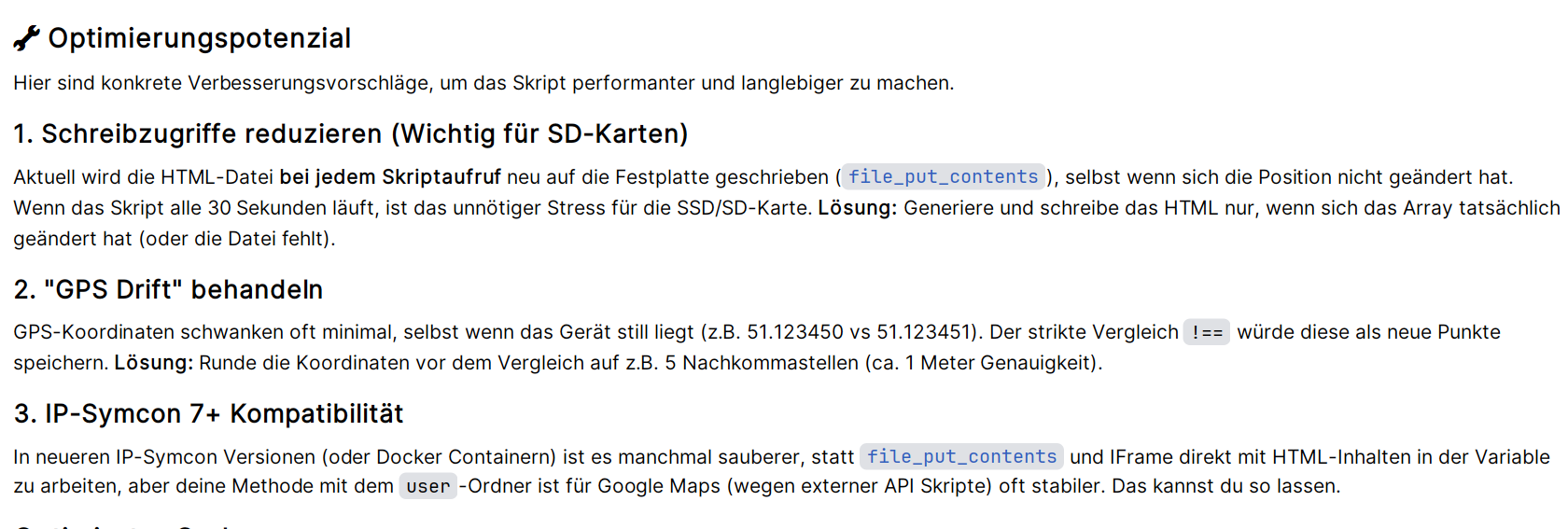

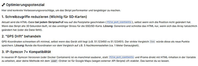

Die KI liefert auch noch etwas Optimierungspotential gleich mit:
Ich bin immer wieder hellauf begeistert :slight_smile:
