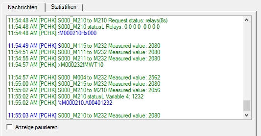

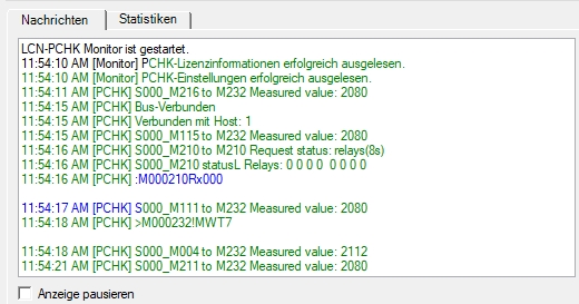

Auf den Bilder LCN-Monitor5 und LCN-Monitor6 sieht man das Modul M232, an dem die WIH und die funktionierenden Elektroventile hängen. Ich weiß nicht, das die Zeile bedeutet, es wird aber hochgezählt: M000232!MWT7 bis MWT10. Sieht für mich so aus, als ob das Modul ok ist.
Für mich sieht es so aus, als ob keine Symcon-Befehle im Gartenhaus ankommen - warum auch immer.

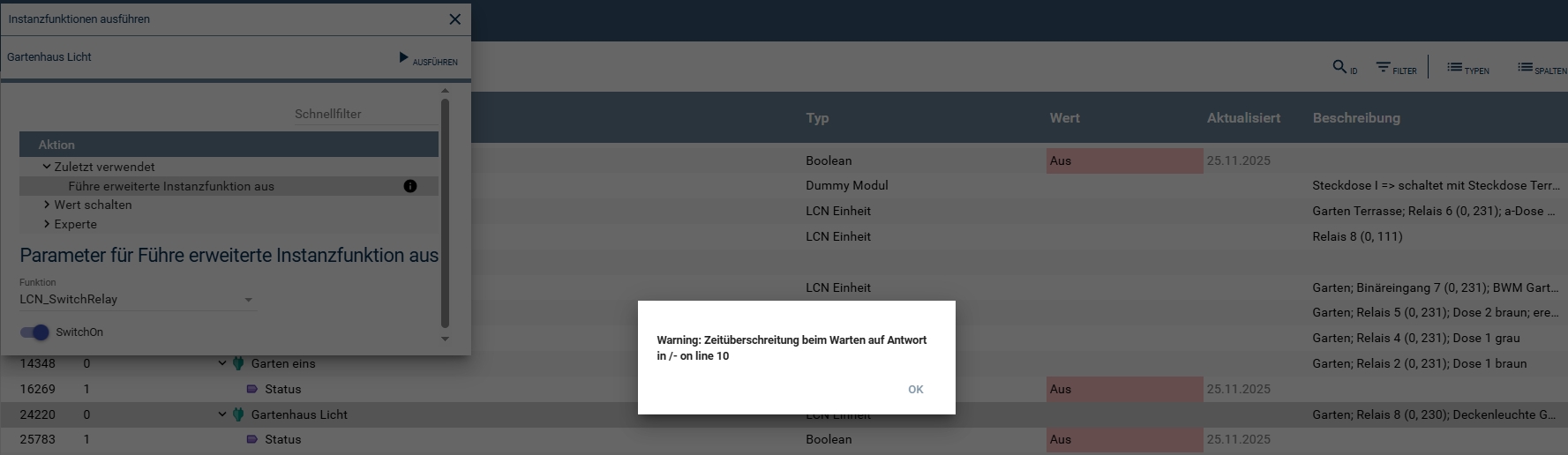

Wenn ich über die IPS-Verwaltungskonsole das Licht im Gartenhaus schalte, bekomme ich einen Timeout-Fehler.

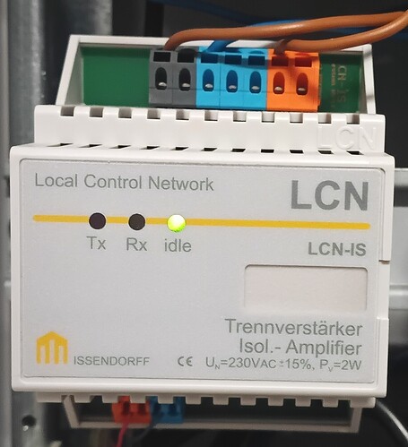

Hängt da ev ein LCN-IS zwischen ?
Bei mir wurde die Kommunikation durch ein LCN-IS immer mehr gestört, bis dann der komplett Ausfall kam.
Nach Austausch war alles wieder ok.

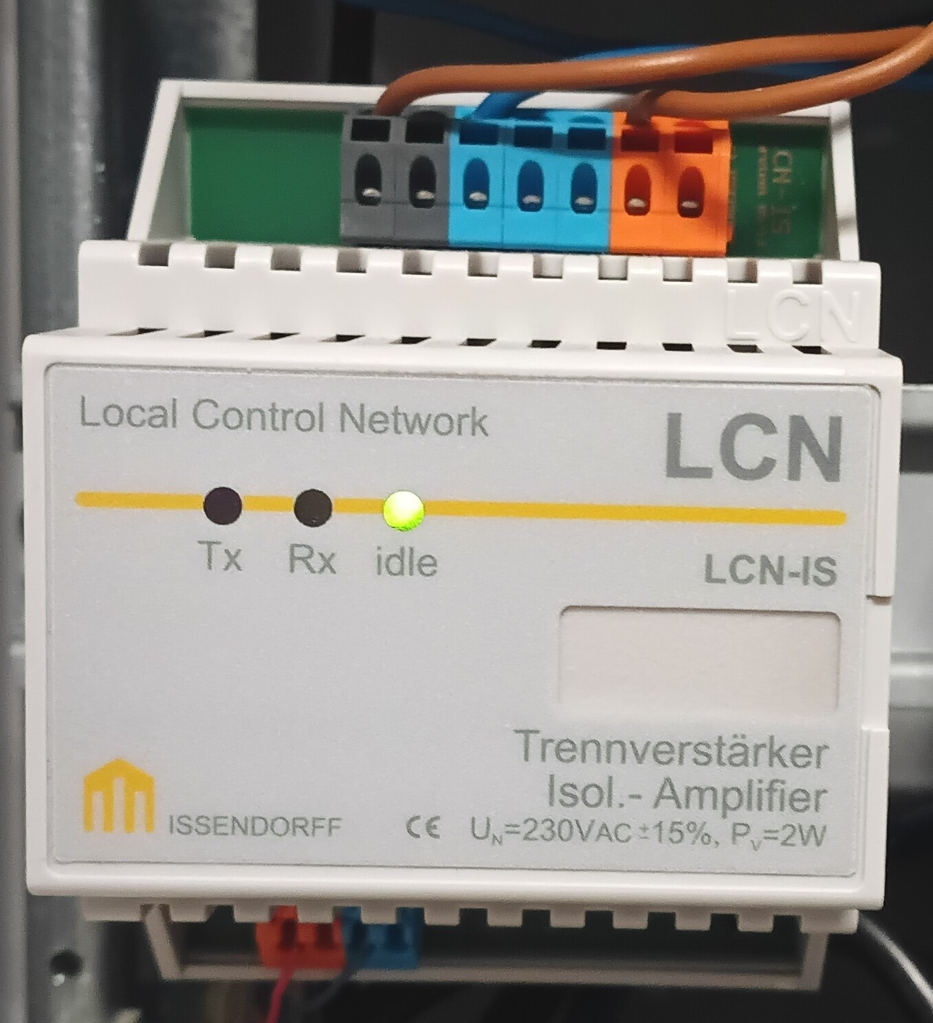

Ja es hängt der IS dazwischen, bei dem nur die grüne LED blinkt und nichts auf TX und RX passiert.
Wofür ist denn die YSTY-Verkabelung da?
Ich habe Unterverteilungen im KG, OG und im Gartenhaus.
Das ist der Bus zwischen den LCN-IS.
Da RX und TX nicht blinken, vermute ich da einen Fehler.
Hallo Tom,
danke für den Tipp! Die Verbindung zum anderen IS in der Unterverteilung war unterbrochen. Jetzt geht wieder alles.
