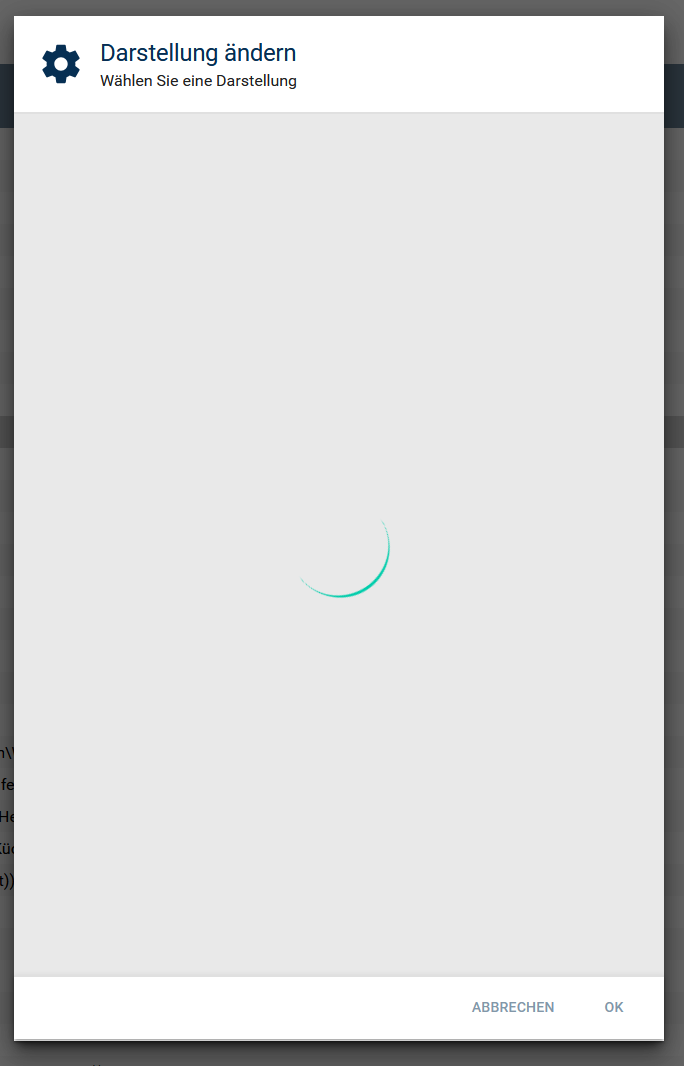

leider kann ich kein Variablenprofil ändern.
Bei mir erscheint nur der Ladekringel:
Das ist die Vorschau.
Kannst du rechts bei Darstellung auf die Hand klicken?
Dort kannst du die Darstellung wählen.
Da kommt ein Auswahlbildschirm, leer und auch nur der Ladekringel.

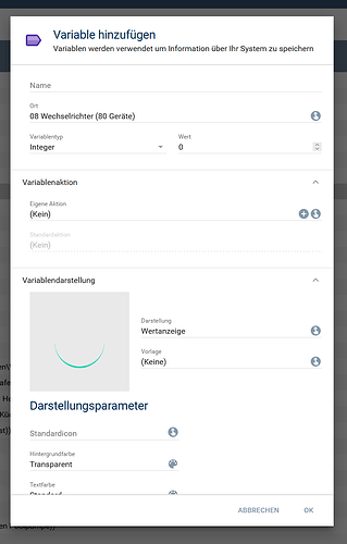

nein, keine Firewall auf dem Rechner. Ich benutze die ganze Zeit Firefox. Ich habe es eben mit Edge ausprobiert. Der Browser hat sich aktualsiert.
Anschließend habe ich die Wertanzeige und Profil in Edge geändert.
Nun läuft es auch in Firefox wieder - das ist verrückt.
