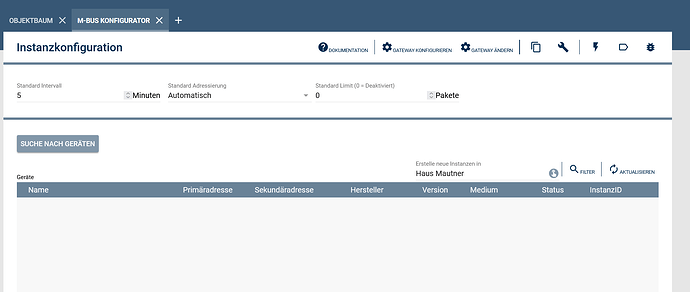

ich habe meine Symbox mit MBus erweiterung entsprechend mit dem Energiezähler von Finder verbunden.
Im MBus Konfigurator habe ich die Symbox als Gateway ausgewählt.

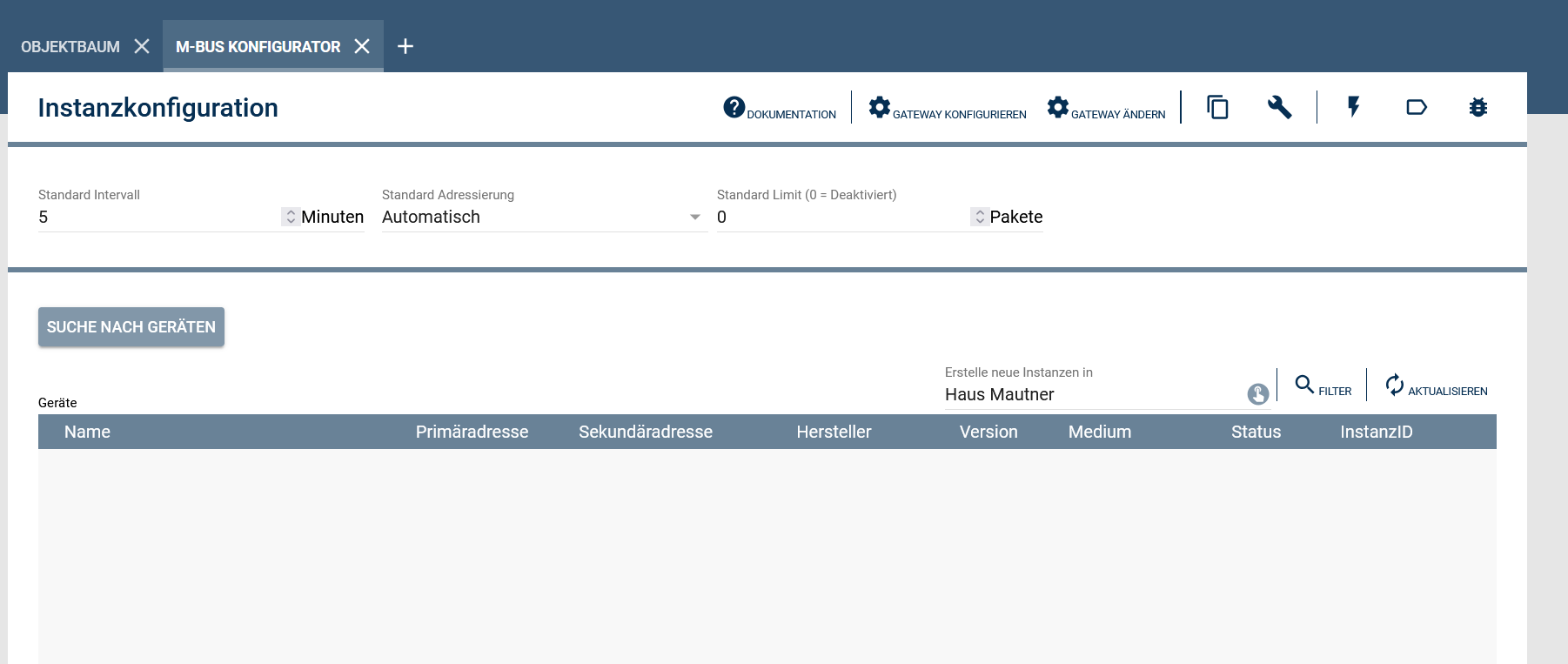

Wenn ich nun auf “Suche neue Geräte” gehe, wird mein MBus Zähler nicht gefunden?
Muss ich am Zähler selbst auch Einstellungen dafür setzen?

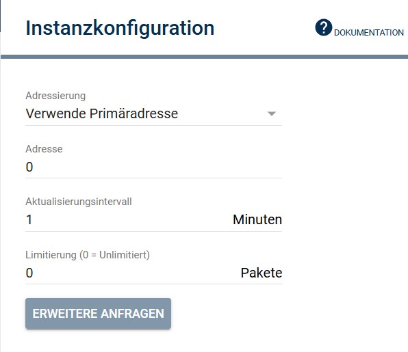

bei mir läuft es mit diesen Einstellungen, vielleicht hilft das schon weiter :thinking:
Oben auf „Gateway konfigurieren“ und dann „Schnittstelle konfigurieren“
Danke, ich habe den MBus Zähler manuell angelegt, jetzt funktioniert die Auslesung der Daten.
