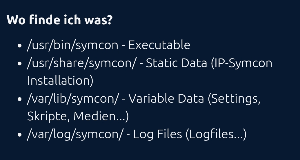

Kein Logfile unter /var/lib/symcon
wollte mal in das Logfile (logfile.log) und /var/lib/symcon schauen. Das Logfile ist aber nicht da? Vertue ich mich da? Eigentlich müßte laut Doku das File hier sein … Die Spezialschaltern sind entsprechend gesetzt.
Gruß Wolfgang
(Raspi4, Symcon 8.0)
Hier steht es richtig:
oha, eigene Dummheit …. Wer lesen kann ist im Vorteil.
Danke!
Gruß Wolfgang
