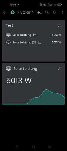

Hier kann ich eine Grafik öffnen und der Graph wird mir in der Detailansicht angezeigt.

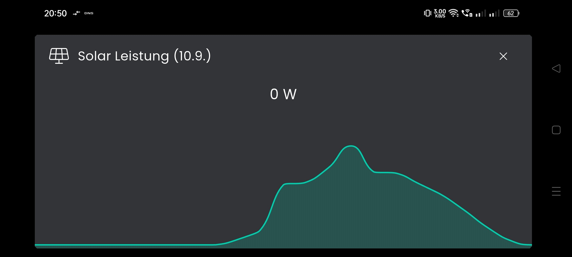

DREHE ich nun das Mobile (also Landscape), so erhalte ich in der Detaildarstellung nur die Überblicksdarstellung der Kachel (letze 24h oder so).
Das passiert auch, wenn ich die Detailansicht iim Landscape Modus öffne.

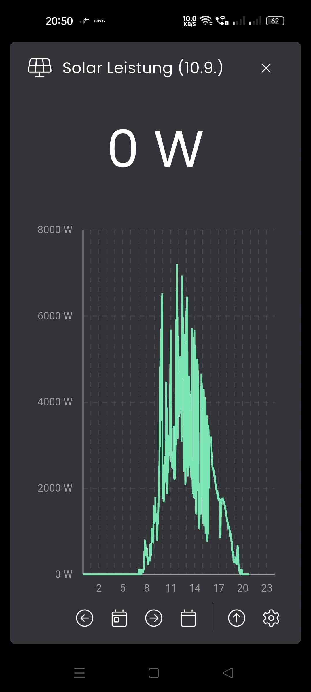

Detailansicht Portrait:
Drehen und das Ergebnis:

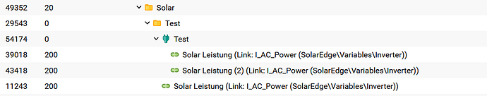

(a ) wenn eine Variable in einer Ebene (Kategorie) der Visu gelinkt wurde und somit auch ein Vorschaubild erzeugt wird.
Oder
(b) wenn die Variable die einzige in einer Dummy-Instanz ist.
Habe ich zwei oder mehr Variablen in einer Dummy-Instanz, so funktioniert das Öffnen der Detailansicht und das Drehen dieser in den Landscape wie bisher .
#11243 hat das Problem (a)
#39018 hat das Problem nicht.
Lösche ich #43418, so hat #39018 auch das Problem. (b)
Oh, da ist einfach selbst im Vollbild das Diagramm zu flach und wird daher als Vorschaugraph angezeigt. Ich baue eine Extrabedingung ein, dass im Vollbild immer das reguläre Diagramm angezeigt wird :+1:
Danke, wird das im Server oder in der Android-App gefixed?
Das hängt in der App
