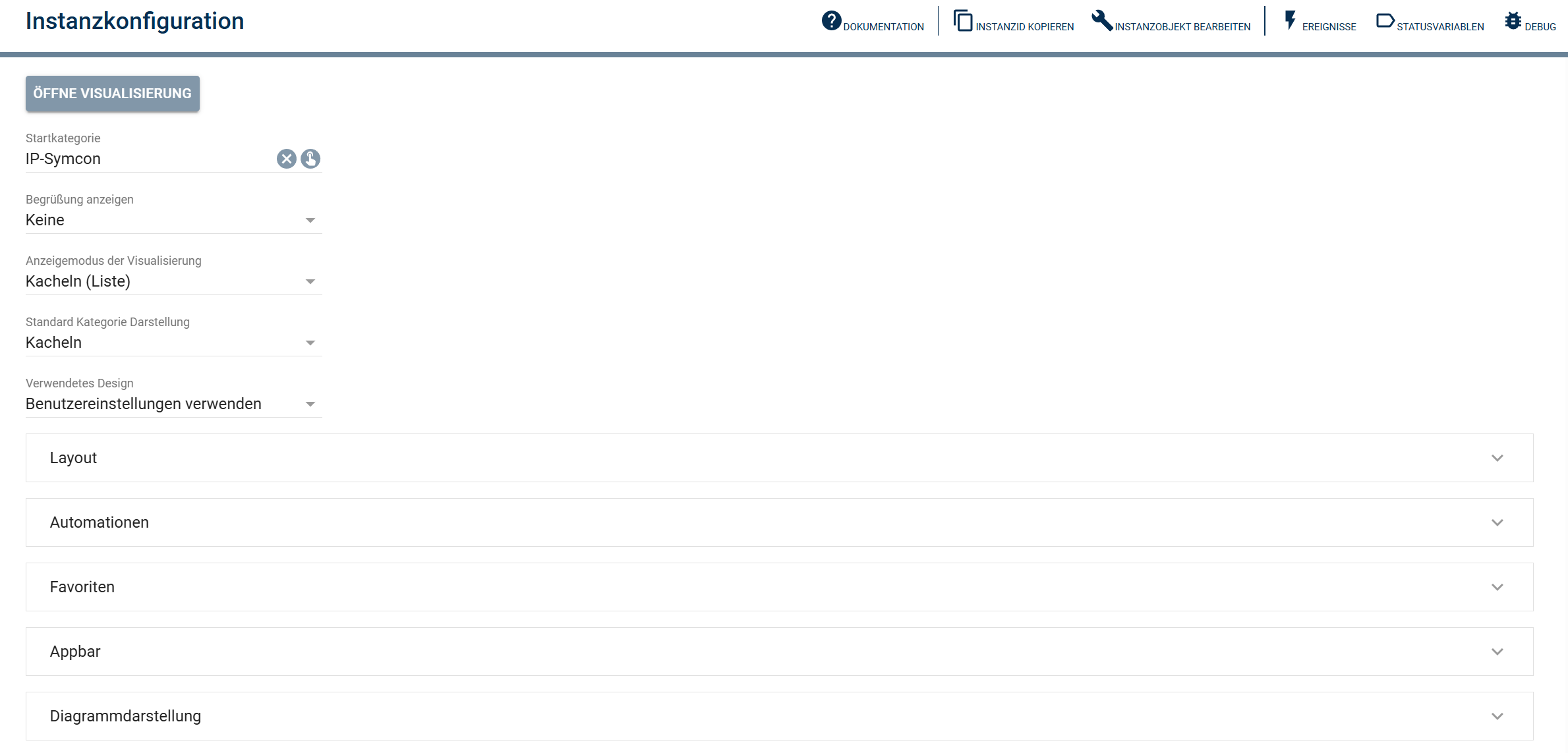

Als Startkategorie habe ich den obersten Ordner aus meinem Objektbaum gewählt. Allerdings bleibt die Visualisierung komplett leer, es wird nichts angezeigt.
Gibt es nicht – ähnlich wie im WebFront – die Möglichkeit, einfach die oberste Kategorie auszuwählen, sodass automatisch alle Unterkategorien inklusive Variablen dargestellt werden?
Ich habe auch versucht, einzelne Variablen hinzuzufügen. Auf der Visualisierungsseite finde ich jedoch weder ein „+“-Symbol noch ein Bearbeiten-Icon (Stift), um etwas hinzuzufügen.

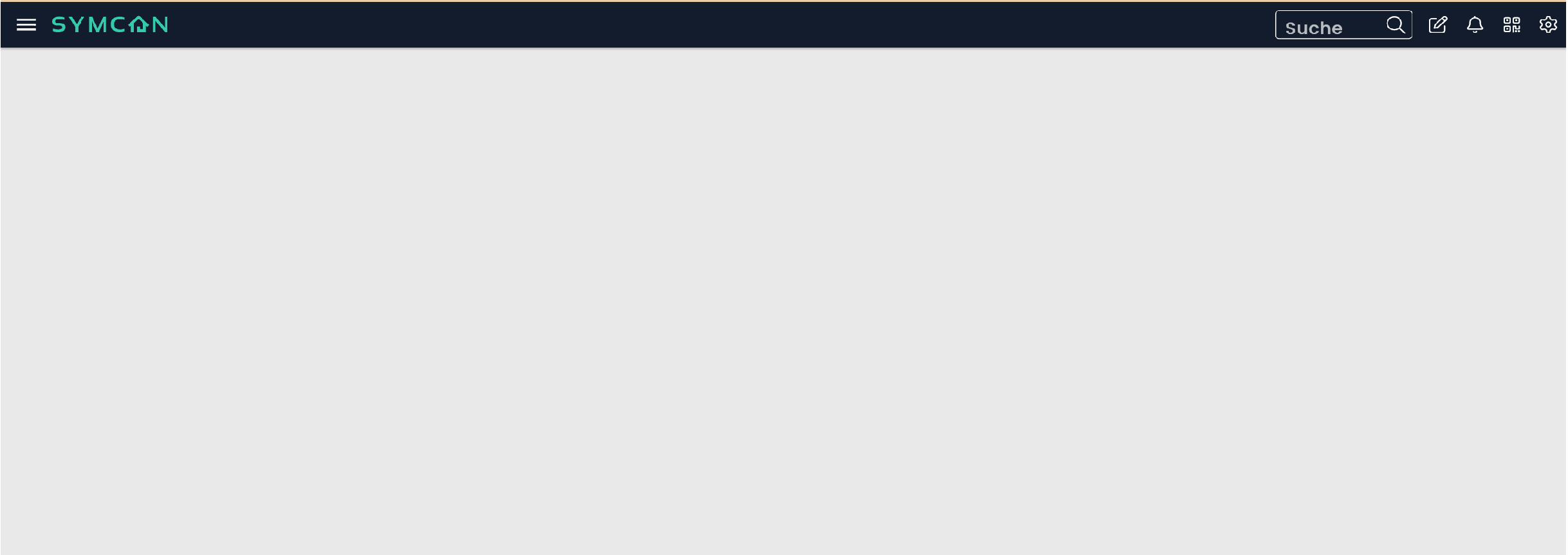

schon mehrmals! Im Objektbaum unter Visualisierung Instanzen neue Instanz mit Kachel Visualisierung. Als Startkategorie ist die oberste Kategorie ausgewählt. Es erscheint einfach nichts! Leere Seite.
Wenn ich aber eine Kategorie mit Variablen als Startkategorie auswähle, werden alle Variablen angezeigt. Aber halt nicht rekursiv!
Und so sieht meine Seite aus

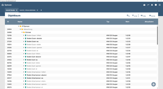

Beleuchtung ist offensichtlich unsichtbar. Dann wird alles dadrunter auch nicht sichtbar. Evl. al damit testen. Links oben unter den 3 Balken kann man den links austretenden Objektbau im View öffnen. Steht da denn was drinnen?
Ian! Das war der entscheidener Punkt! Die Sichtbarkeit.
